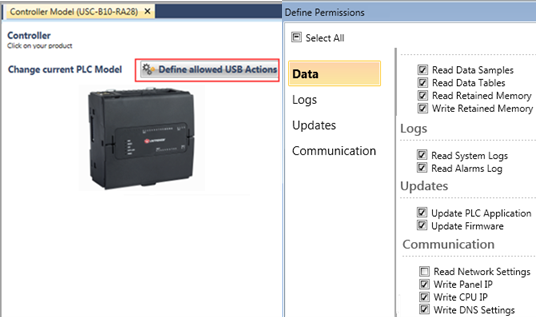

  1. Ustaw uprawnienia: w konfiguracji sprzętowej (Hardware Configuration) kliknij opcję „Define allowed USB Actions” i zaznacz akcje, na które chcesz zezwolić sterownikowi PLC.

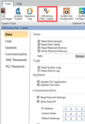

  1. Utwórz plik: zaznacz wszystkie żądane akcje i zapisz plik.
Jeśli wybierzesz opcję Write Retained Memory, musisz przejść do lokalizacji pliku .hex zawierającego dane zapisu. Nie zmieniaj nazwy tego pliku.
  1. Skopiuj wszystkie pliki utworzone przez narzędzie i umieść je w folderze głównym dysku USB. Należy pamiętać, że plik USBF.xml określa akcje, które zostaną uruchomione.
