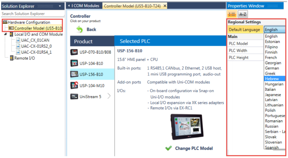

Język domyślny
Domyślnym językiem jest angielski. Oznacza to, że UniStream wyświetli angielską klawiaturę, gdy użytkownik będzie chciał wprowadzić dane za pośrednictwem ekranu HMI. Można to zmienić w dowolnym momencie poprzez Hardware Configuration -> Controller Model i wybierając inny język w ustawieniach regionalnych.

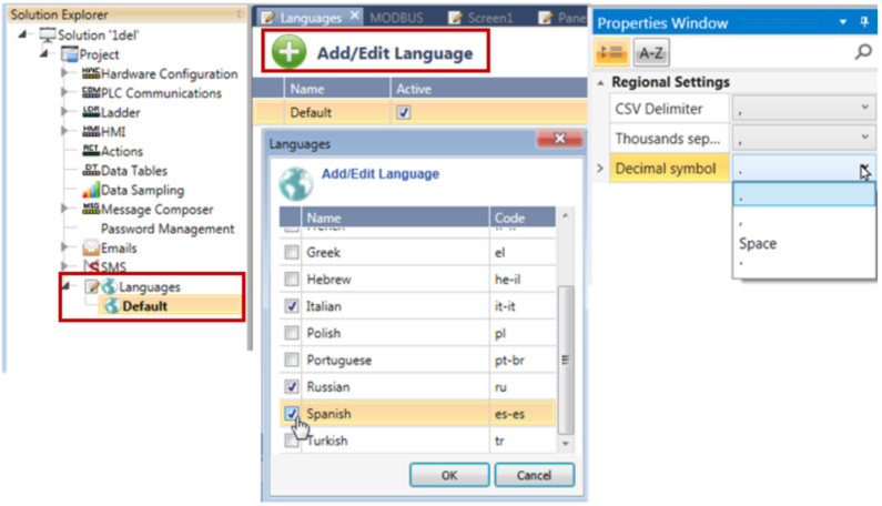

Dodawanie języków

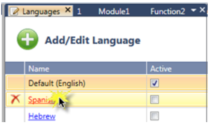

W Solution Explorer kliknij Languages, a następnie kliknij Add/Edit Language. Dla każdego języka można także przypisać ustawienia regionalne.
Wybierz żądane języki z listy. Wybrane języki zostaną wyświetlone w Solution Explorer.

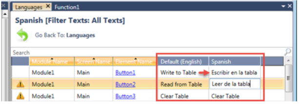

Dodaj teksty językowe. Można to zrobić dla każdego elementu lub za pomocą wbudowanej tabeli języków.

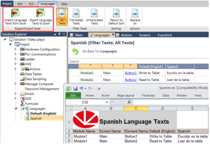

1. W Add/Edit Language kliknij język, który chcesz przetłumaczyć; otworzy się tabela Language.
2. W tabeli Language kliknij miejsce, które chcesz przetłumaczyć i wprowadź tekst, jak pokazano na poniższym obrazku.

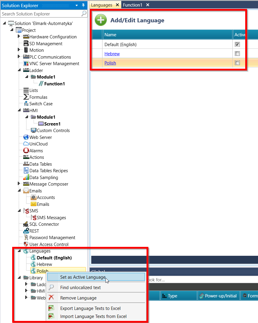

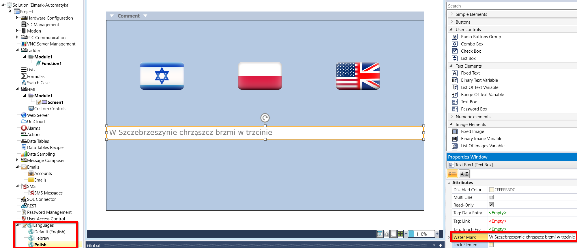

Aby dodać teksty językowe do każdego konkretnego elementu HMI:
  • ustaw aktywny język albo
  • kliknij prawym przyciskiem myszy listę w Solution Explorer i dokonaj wyboru albo
  • kliknij Languages, a następnie Add/Edit Language i dokonaj wyboru.
Otwórz odpowiedni element HMI i wprowadź ciąg znaków.

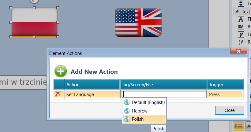

W czasie wykonywania programu,aby umożliwić użytkownikowi zmianę języka, należy użyć elementu HMI Action.

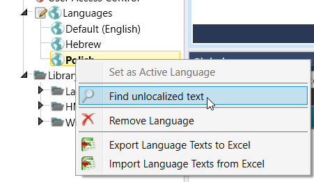

w celu znalezienia nieprzetłumaczonych ciągów tekstowych kliknij prawym przyciskiem myszy język w Solution Explorer i wybierz Find. Następnie kliknij hiperłącze do wyników, aby otworzyć element.
Eksportowanie/importowanie tekstów (Excel)
Możesz wyeksportować plik Language, edytować go w programie Excel, a następnie zaimportować.
Należy pamiętać, że można importować tylko pliki wyeksportowane z systemu UniLogic. Nie można utworzyć pliku Excel niezależnie, a następnie go zaimportować.
  1. W oknie Solution Explorer kliknij język, który chcesz edytować.
  2. Wybierz opcję Export Language Texts to Excel ze wstążki programu i postępuj zgodnie z instrukcjami wyświetlanymi na ekranie.
  3. Otwórz i edytuj wynikowy plik Excel. Plik ten będzie zawierał domyślne teksty językowe obok tekstów języka docelowego.
  4. Wybierz opcję Export Language Texts to Excel ze wstążki programu i postępuj zgodnie z instrukcjami wyświetlanymi na ekranie.
  5. Otwórz plik i edytuj go, a następnie wybierz Import Language Texts to Excel ze wstążki programu i postępuj zgodnie z instrukcjami wyświetlanymi na ekranie.

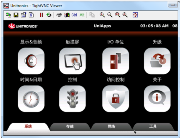

Język w UniApps
Niektóre elementy interfejsu aplikacji UniApps również mogą być przetłumaczone. W takim przypadku zmiana domyślnego języka spowoduje również zmianę interfejsu aplikacji UniApps.
