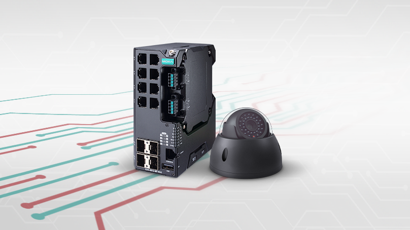

Problem zawieszających się kamer PoE jest powszechnie znany. Istnieje jednak w pełni zautomatyzowane rozwiązanie tego niewygodnego problemu.
W poprzednim artykule wspominałem już o możliwości bezobsługowego restartu urządzeń zasilanych z PoE. Tym razem chciałbym to zagadnienie omówić nieco szerzej, pokazując na przykładzie switcha EDS-G512E-8PoE na czym ta funkcjonalność polega, jak ją poprawnie skonfigurować oraz jak to wszystko później wygląda z perspektywy zarządzania siecią. Ale na początek - o co tak właściwie chodzi? Otóż clue całej historii to funkcja PoE Device Failure Check.
Pozwala nam ona monitorować status naszego PD (Powered Device) za pośrednictwem jego adresu IP. W jaki sposób? Otóż nasz przełącznik będzie cyklicznie pingował PD sprawdzając jego status. Jeżeli w predefiniowanym czasie (który składać się może z kilku cykli o jednakowej podstawie czasowej) nie uzyska odpowiedzi, uruchamiana zostaje procedura No Response Action, przez którą rozumiemy zdjęcie zasilania, restart lub nie podjęcie żadnej akcji. OK, ale to tyle tytułem wstępu teoretycznego.
