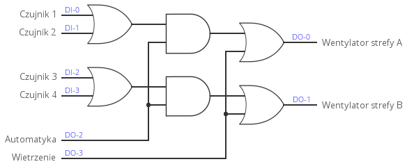

Wymagana logika układu

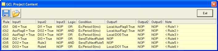

Implementacja w regułach GCL

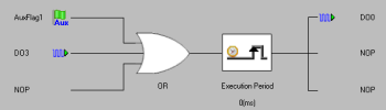

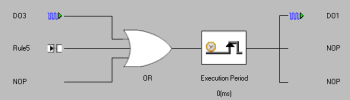

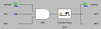

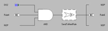

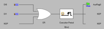

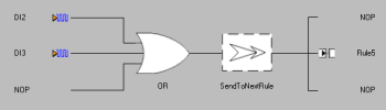

Do zrealizowania mamy 6 bramek logicznych – każdą z nich zaimplementujemy w oddzielnej regule GCL (a do dyspozycji mamy ich aż 16). Kaskadowe połączenia trzech reguł (OR-AND-OR) w każdej ze stref zrealizować możemy na dwa sposoby: z wykorzystaniem bitowych flag pomocniczych (AuxiliaryFlag, jak w strefie „A”) lub za pomocą funkcji „SendToNextRule” (jak w strefie „B”).
I w ten sposów uzyskujemy prosty „program” w postaci:

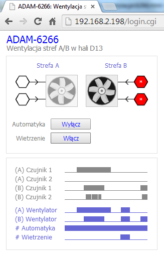

Domyślnie (fabrycznie) moduł dysponuje prostym i uniwersalnym interfejsem WWW umożliwiającym wgląd w stany wejść/wyjść oraz wysterowanie wyjść, wraz z bardzo prostym trendem historycznym. Na upartego aplikację można by więc już uznać za gotową. Jednak nic nie stoi na przeszkodzie, aby w dość prosty sposób dokonać jego „kastomizacji”. Wymagana jest tu podstawowa znajomość języka HTML (w wersji 5) i JavaScript, oraz oczywiście trochę czasu. Utworzona strona musi być jednym plikiem (maksymalnie 1MB) , zawierającym także wymagane skrypty oraz ewentualne rysunki (zakodowane za pomocą Base64). W naszej aplikacji, w stosunku do domyślnej strony wgranej do pamięci modułu (na której oczywiście bazujemy):
- modyfikujemy nieznacznie funkcje dostępu do danych DI/DO modułu (wykorzystanie ajaxowych, zgodnych z architekturą REST wywołań GET/POST)
- modyfikujemy trend historyczny (czyli mówiąc wprost: wyrysowywanie danych na kontenerze „canvas”)
- tworzymy prostą „synoptykę” naszego układu w oparciu o podmiany „src” obiektów „img” oraz dwa przyciski sterujące do włączania/wyłączania automatyki i funkcji „wietrzenia”
I to już prawie wszystko. Wynikowy kod, wyedytowany zwykłym notatnikiem, to 66kb danych (z dużym udziałem zakodowanych rysunków) przy niespełna 300 liniach. Pozostaje już tylko jego wgranie do pamięci modułu (za pomocą oprogramowania narzędziowego AdamApax.Net utility), uruchomienie przeglądarki internetowej (na komputerze stacjonarnym lub urządzeniu przenośnym), wpisanie adresu IP naszego „kontrolera” i ostatecznie zalogowanie się.
