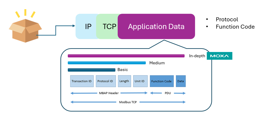

Podstawowa forma inspekcji polega na sprawdzaniu wyłącznie nagłówków pakietów, czyli tych informacji, które są widoczne na „powierzchni”. Urządzenie sieciowe analizuje, skąd pakiet przyszedł, dokąd zmierza, jakiego protokołu używa i z jakiego korzysta portu. To wystarcza do realizacji prostych reguł zapory sieciowej. Dzięki takiej weryfikacji można zablokować cały ruch przychodzący na dany port lub z konkretnego adresu IP. Taka analiza, choć szybka i mało zasobożerna, nie daje jednak żadnych informacji o tym, co dokładnie znajduje się w środku pakietu.Najbardziej skuteczną formą analizy jest głęboka inspekcja pakietów, czyli Deep Packet Inspection (DPI). W tym przypadku urządzenie sieciowe zagląda do wnętrza pakietu. Nie interesują go już tylko nagłówki, ale przede wszystkim zawartość warstwy aplikacyjnej. Dzięki temu możliwe jest np. zidentyfikowanie konkretnej komendy protokołów (np. Modbus), sprawdzenie, czy dane polecenie to odczyt, czy zapis, i na tej podstawie podjęcie decyzji, czy pakiet powinien zostać przepuszczony, czy zatrzymany.

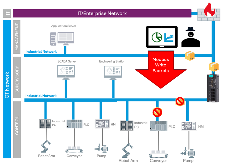

Protokoły przemysłowe, takie jak Modbus TCP, DNP3 czy IEC 104, powstały w czasach, gdy bezpieczeństwo nie było priorytetem. Nie oferują one szyfrowania, uwierzytelniania ani kontroli dostępu. To sprawia, że każdy, kto podsłucha ruch sieciowy nawet przy pomocy darmowych narzędzi jak Wireshark, może przeanalizować strukturę pakietów i wygenerować złośliwe komunikaty ingerujące w proces technologiczny, np. wysyłając nieautoryzowaną komendę „write” do sterownika lub odpowiadając na polecenie „read” zmanipulowanymi danymi.
Tradycyjne firewalle nie są w stanie tego rozpoznać, analizują jedynie nagłówki pakietów (adresy IP, porty), bez zaglądania do ich zawartości. Deep Packet Inspection (DPI) działa inaczej. Analizuje dane aż do warstwy aplikacji, dzięki czemu potrafi rozróżniać konkretne funkcje protokołu i filtrować ruch na tej podstawie. To pozwala chronić kluczowe urządzenia przed przypadkową lub celową ingerencją.

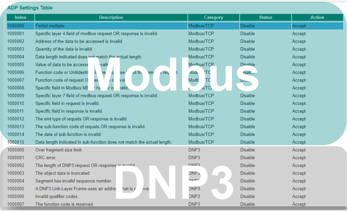

Nawet precyzyjne reguły DPI oparte na białych listach mogą nie wystarczyć, gdy atak ma postać subtelnego, wcześniej nieznanego zachowania. Dlatego Moxa zastosowała dodatkowy mechanizm Anomaly Detection & Protection, który działa równolegle z klasycznym DPI.
To rozwiązanie opiera się na sygnaturach zachowań odbiegających od normy dla konkretnego protokołu OT, takich jak Modbus TCP czy DNP3. W przeciwieństwie do reguł opartych na stałych parametrach (adres, funkcja, typ komendy), mechanizm anomalii obserwuje całościowy kontekst komunikacji. W praktyce polega to na wykrywaniu odchyleń w komunikacji charakterystycznych dla znanych podatności, anomali i błędów protokołów.

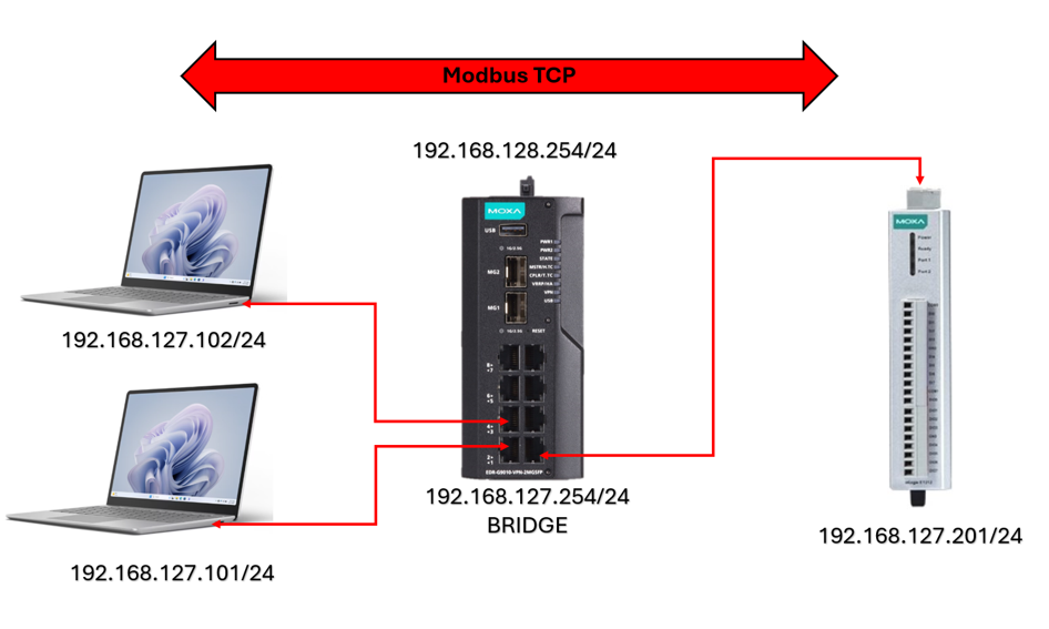

W naszym przykładzie w sieci przemysłowej znajdują się dwa komputery. Oba uruchamiają aplikację Node-RED i komunikują się z  modułem wejść i wyjść ioLogik E1212 za pomocą Modbus TCP. Komputer o adresie IP zakończonym na .101 pełni rolę autoryzowanego stanowiska inżynierskiego, natomiast komputer .102 pełni funkcję operatorską  może monitorować dane, ale nie ma uprawnień do modyfikowania stanu urządzeń.
Na routerze EDR-G9010 konfigurowane są reguły DPI dla protokołu Modbus TCP, które realizują następującą logikę bezpieczeństwa:
  • Komendy typu „read” są dozwolone dla obu komputerów (.101 i .102).
  • Komendy typu „write” są dozwolone wyłącznie z komputera .101.
  • Jakakolwiek próba wysłania komendy „write” z komputera .102 zostaje zablokowana przez DPI, zanim dotrze do urządzenia docelowego.

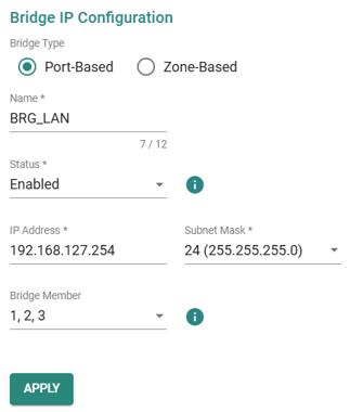

Aby DPI (Deep Packet Inspection) działało poprawnie, ruch sieciowy musi przechodzić przez urządzenie, które go analizuje. W przypadku, gdy urządzenia są w tej samej sieci LAN, komunikują się bezpośrednio, z pominięciem DPI. Żeby to obejść, tworzę bridge w zakładce Network Interfaces, dzięki czemu cały ruch będzie kierowany przez punkt kontroli i możliwy do analizy.

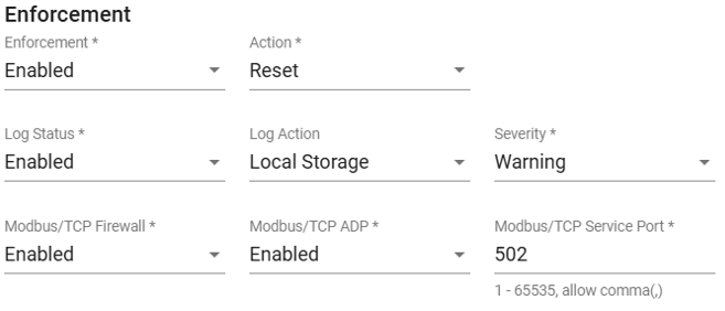

W kolejnym kroku należy skonfigurować egzekwowanie polityki bezpieczeństwa dla ruchu Modbus TCP (Firewall→ Advanced Protection→ Configuration). W tym celu włączamy funkcję Enforcement, która umożliwia aktywne stosowanie zdefiniowanych reguł bezpieczeństwa. Jako reakcję na naruszenia wybieramy opcję Reset, dostosowując się do podejścia białej listy. Aby zwiększyć ochronę ruchu Modbus TCP, włączymy opcję odpowiedzialną za DPI (Modbus/TCP Firewall) oraz za wykrywanie anomalii (Modbus/TCP ADP). Dodatkowo aktywujemy logowanie zdarzeń.

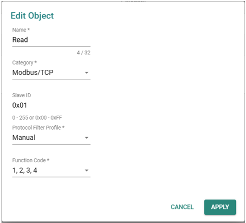

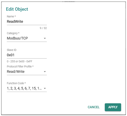

Następnie należy przejść do zakładki Protocol Filter Object, gdzie definiujemy obiekty protokołów, z których będą mogły korzystać urządzenia w naszej sieci. Obiekty te pozwalają w późniejszym etapie na precyzyjne określenie, jaki rodzaj komunikacji jest dozwolony dla konkretnych urządzeń. W naszym przypadki wystarczą dwa obiekty:
  • ReadWrite – dla autoryzowanego stanowiska, które wymaga pełnego dostępu do funkcji odczytu i zapisu
  • Read – dla stacji operatorskiej, której uprawnienia ograniczają się wyłącznie do odczytu danych.

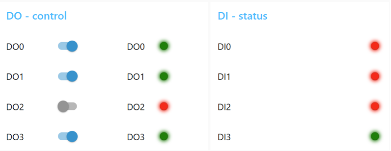

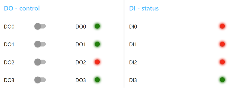

Testując naszą konfigurację z autoryzowanego stanowiska z adresem 192.168.127.101 mamy pełną kontrolę oraz opcje monitorowania.
Natomiast z poziomu stacji operatorskiej 192.168.127.102 dostępny jest jedynie wgląd do wejść i wyjść, bez możliwości wpływania na ich działanie. Dodatkowo każda próba przesterowania wyjść zostanie zablokowana oraz odnotowania w naszym routerze.
