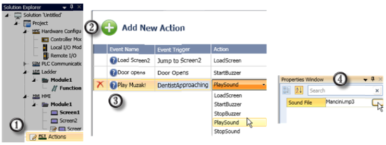

Aby utworzyć akcję:
  1. Wybierz Actions z drzewka projektu.
  2. Kliknij Add New Action.
  3. Zdefiniuj nazwę zdarzenia, wybierz wyzwalacz zdarzenia (Trigger) i wynikową akcję.
Uwaga
  • Wyzwalacz zdarzenia musi być powiązany z ustawioną cewką.
  • Cewka jest automatycznie resetowana przez system operacyjny po wykonaniu akcji.
  1. Jeśli akcja wymaga wybrania jednostki, takiej jak ekran lub plik dźwiękowy, dokonaj wyboru w oknie Właściwości.
