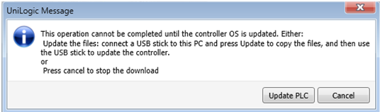

Podczas pobierania projektu UniLogic sprawdza, czy oprogramowanie w sterowniku jest kompatybilne z aktualną wersją UniLogic.
Jeśli nie, UniLogic wyświetli następujący komunikat zawierający wskazówki dotyczące aktualizacji oprogramowania sprzętowego.
Aktualizacja firmware

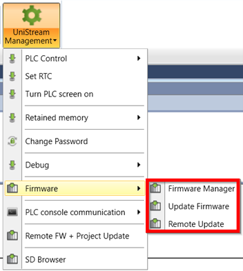

Zakładka PLC we wstążce programu udostępnia narzędzia do zarządzania aktualizacją firmware’u. Kliknij UniStream Management, a następnie wybierz zakładkę Firmware.
W Firmware Manager możesz zapisać jego aktualną wersję na kartę microSD lub pendrive ulokowaną bezpośrednio w komputerze.
Opcja Update Firmware sprawdza, czy na serwerze Unitronics znajduje się nowa wersja firmware’ów.
Remote Update to automatyczna aktualizacja firmware’u po ustanowieniu komunikacji z wybranym sterownikiem z już zainstalowaną w nim kartą microSD lub pendrive’m.

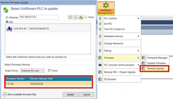

  1. Otwórz UniStream Management -> Firmware -> Remote Update a zobaczysz jaką wersję firmware’u możesz wybrać do zaktualizowania sterownika.
  1. Wybierz sposób komunikacji z PLC – masz do wyboru Ethernet (adres IP) lub bezpośrednio przez kabel USB.
  2. Wybierz docelowe urządzenie do wgrywania firmware’u (microSD lub pendrive USB).
  3. Wybierz odpowiednią wersję firmware’u.
  4. Kliknij przycisk Update w celu rozpoczęcia procedury zdalnej aktualizacji firmware’u.

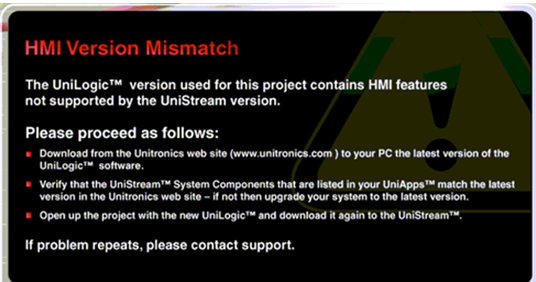

W niektórych przypadkach zakończeniu aktualizacji firmware’u na panelu kontrolera może zostać wyświetlony komunikat z instrukcjami: HMI Version Mismatch message.
Oznacza on poprawne zakończenie, lecz poprzedni projekt w sterowniku nie może zostać uruchomiony ze względu brak kompatybilności z wgranym firmware’m.
