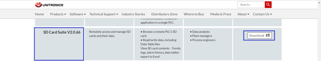

Przed przystąpieniem do pracy z PLC, należy we właściwy sposób przygotować kartę microSD. Żeby móc to zrobić, trzeba mieć z kolei pewne narzędzie od Unitronics - "SD Card Suite". Można pobrać je ze strony Producenta (link niżej), z sekcji "Download Software Utilities".
Powyższy program składa się z kilku części, do których dostęp mamy z poziomu jego głównego menu. Do najważniejszych z nich należą:
- Tools - pozwala m.in. odpowiednio sformatować kartę SD przed pierwszym użyciem;
- SD Card Explorer - dzięki niemu podłączamy się do PLC z poziomu komputera i podglądamy zawartość karty SD "na żywo";
- SD Card Manager - umożliwia przegląd wszystkich danych z karty SD (w odróżnieniu od Explorer'a), lecz nie "na żywo" - kartę SD należy umieścić w porcie komputera lub utworzyć pliki backup'u na dysku.

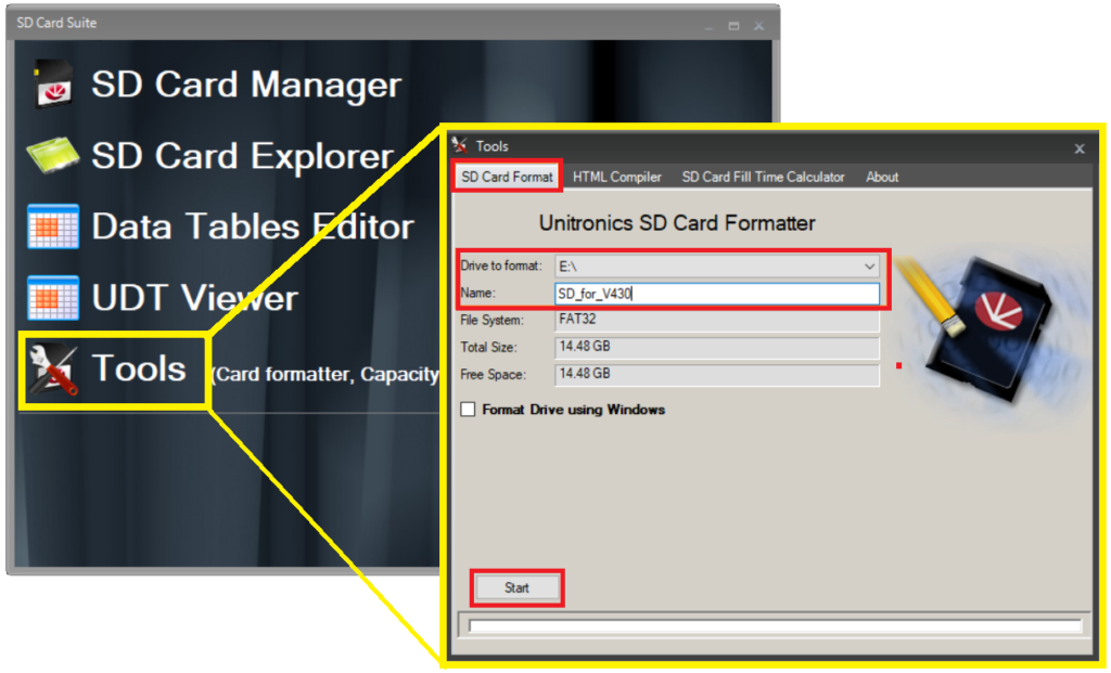

Przed pierwszym użyciem, kartę microSD należy umieścić w odpowiednim porcie komputera PC, używając dowolnego adaptera. Następnie, uruchamiamy program SD Card Suite i wybieramy z głównego menu opcję "Tools".
W nowo otwartym oknie upewniamy się, że znajdujemy się w zakładce "SD Card Format". Tam wskazujemy, który nośnik należy sformatować oraz nadajemy mu nazwę ("Name"). Na koniec wybieramy przycisk "Start".
Pierwsze użycie karty pamięci - formatowanie

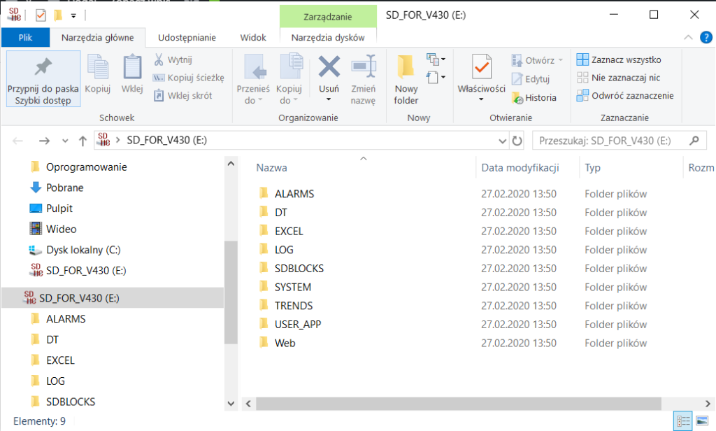

Struktura karty pamięci po sformatowaniu
Po skończonym procesie powinno otworzyć się samoistnie okno, takie jak na zdjęciu wyżej po prawej, które zawiera nową strukturę folderów na karcie pamięci. Ich liczba i nazwy wynikają z funkcji jakie niesie za sobą używanie kart microSD. Na przykład, w folderze "DT" przechowuje się pliki tabel danych (Data Tables).

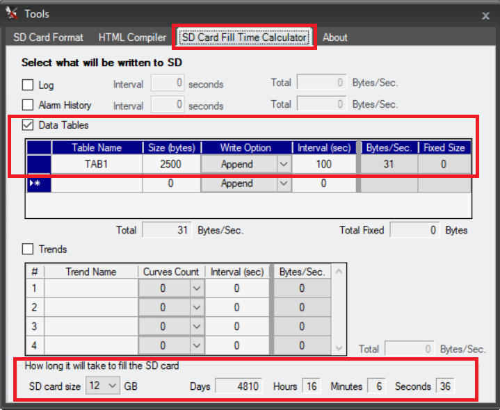

Ciekawą funkcją jest ta, dostępna w zakładce "SD Card Fill Time Calculator". Jak sama nazwa wskazuje, możemy tam obliczyć, na jak długo starczy nam karta SD o zadanym rozmiarze, na którą zapisujemy określoną ilość danych.
I tak: zaznaczając jedynie archiwizację tabel, podając ich rozmiar, sposób zapisu ("Append" - dołącz lub "Overwrite" - zastąp) oraz interwał logowania można obliczyć, że nasza karta (~ 15 GB) starczy na pewno na więcej, niż 5 tysięcy dni.
Obliczanie czasu zapełnienia karty pamięci przez dane z PLC

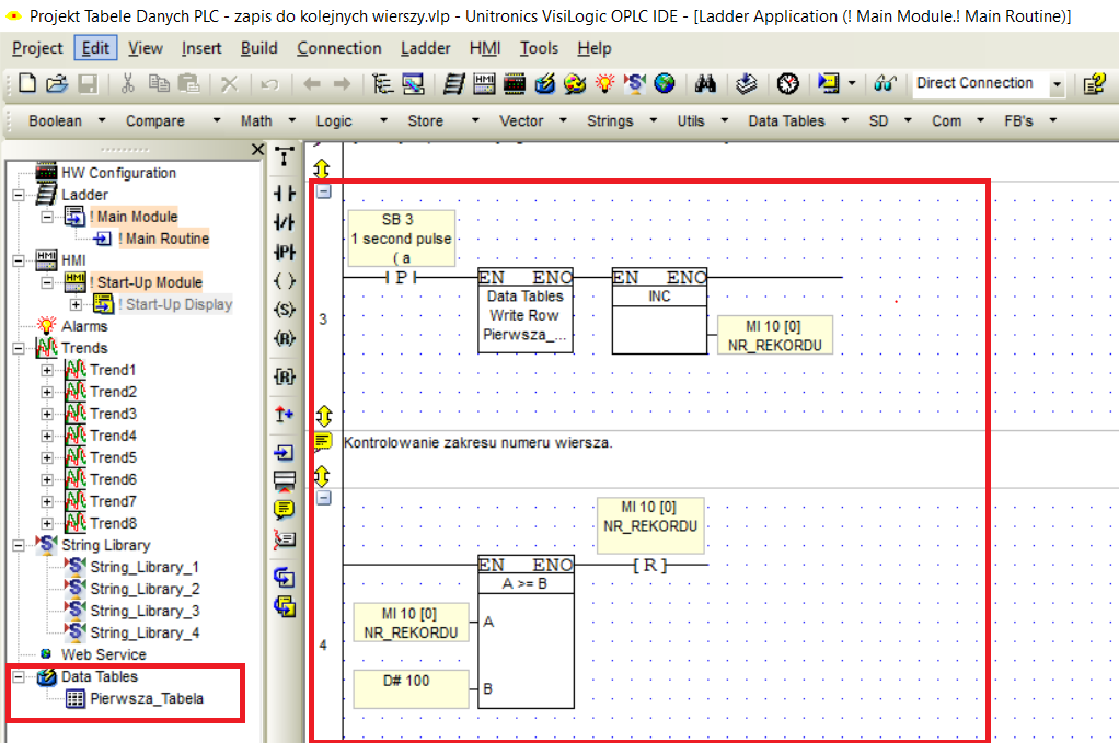

Fragment projektu z tabelą danych sporządzonego w ramach poprzedniej lekcji
Kolejnym krokiem w naszej pracy jest już umieszczenie karty microSD w odpowiednim gnieździe na obudowie sterownika PLC. Następnie, należy otworzyć projekt z tabelą danych ("Projekt Tabele Danych PLC - zapis do kolejnych wierszy.vlp") sporządzony w ramach poprzedniej lekcji.

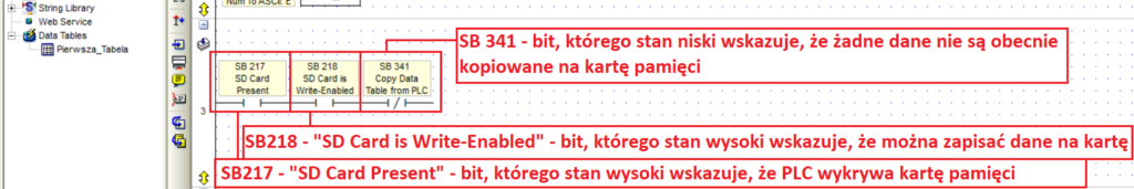

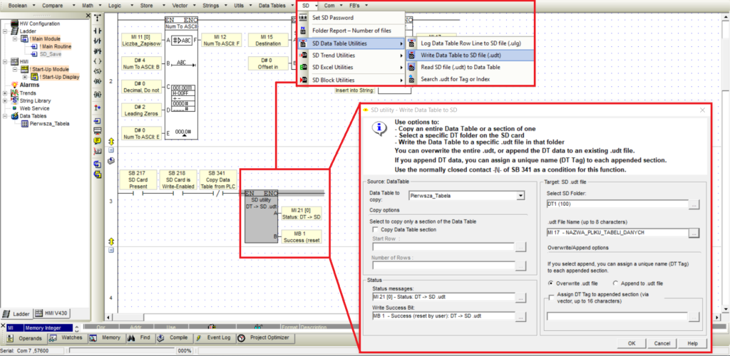

Tak jak w wielu poprzednich lekcjach, tak i tutaj, bloczki odpowiadające za wykonanie działania (zapisu) można poprzedzić stykami, które sprawdzają, czy taki zapis można przeprowadzić. Sterowniki PLC Vision Enhanced posiadają kilka zmiennych systemowych, które informują o stanie pracy karty microSD.
Bity weryfikujące stan pracy karty microSD w sterownika PLC
W tym momencie możemy już użyć bloczków odpowiedzialnych za zapis danych na kartę pamięci. Znajdują się one w zakładce "SD->SD Data Table Utilities". Bloczek, który interesuje nas w tym przypadku to "Write Data Table to SD file (.utd)".
W pierwszym przypadku użyjemy go to tworzenia coraz to nowych plików, więc należy go uzupełnić, jak na zdjęciu poniżej (po lewej).
Zapis danych z PLC na kartę microSD - ustawienia bloczka
Uzupełnimy:
- tabelę, którą należy zapisać - "Source: Data Table -> Data Table to Copy";
- jedne z 4 domyślnych folderów na karcie SD - "Select SD Folder";
- nazwę pliku - "File Name" - statyczną, bądź zmienną ("Indirect") - tak jak w tym przypadku;
- opcję "Overwrite", dzięki której utworzymy nowy plik za każdym razem (gdyby nazwa pliku się nie zmieniała, byłby on nadpisywany).

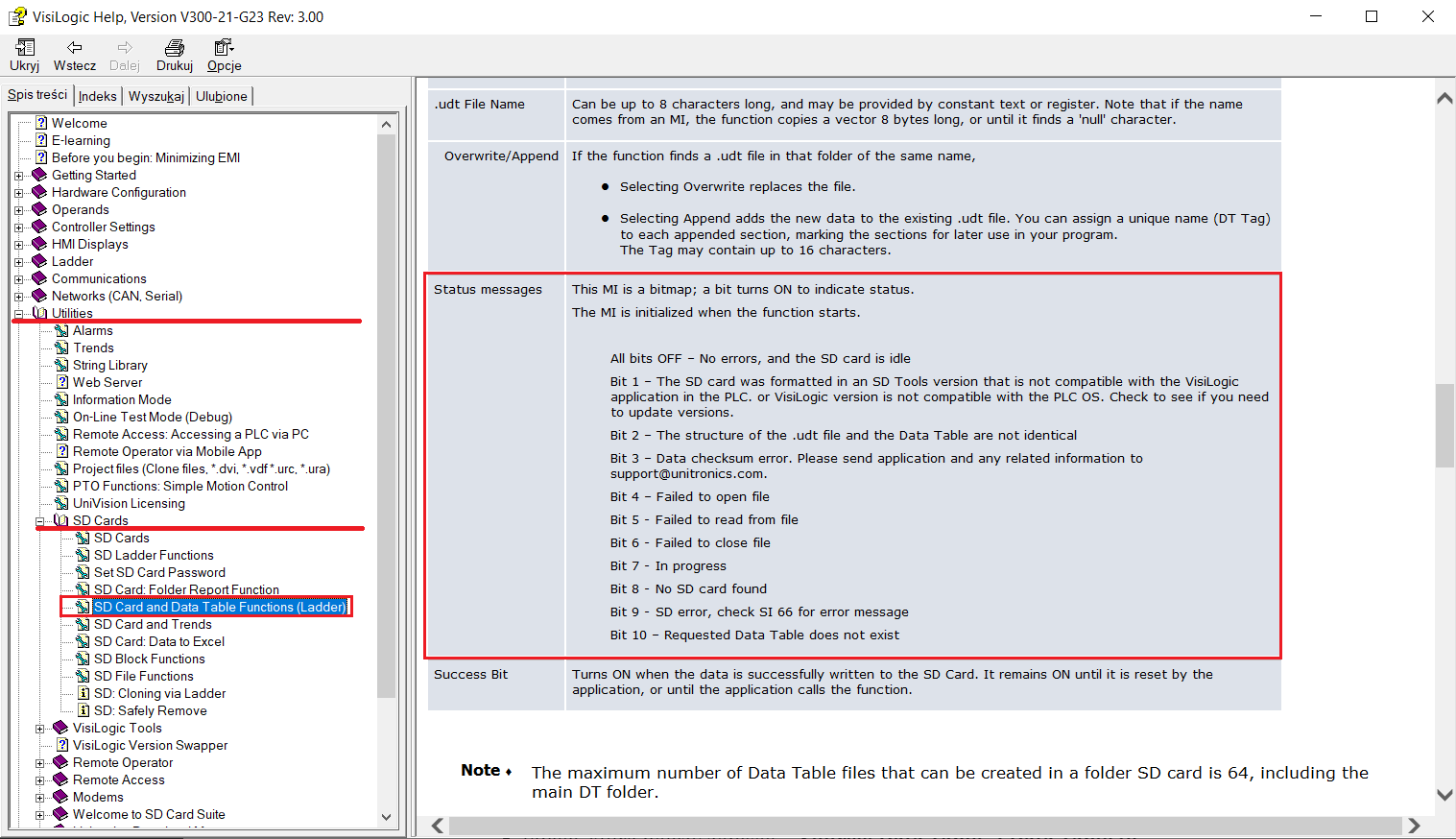

Jak widać, w zakładce "Status", możemy przypisać bit (MB) oraz rejestr MI, które to będą przechowywać informacje o powodzeniu zapisu danych na kartę. Bit przyjmie stan wysoki przy sukcesie, natomiast sposób interpretacji zmiennej MI możemy znaleźć w plikach "Help".

W tym przypadku musimy jedynie zmodyfikować jedną z opcji bloczka "Write Data Table to SD file (.utd)". W celu wprowadzenia zmian i nie tracenia dotychczasowej konfiguracji, skopiujemy poprzednią linię i wprowadzimy zmiany w nowej.
Aby program działał poprawnie, należy w takiej konfiguracji wyłączyć jedną z wyżej wymienionych linii. Dzieje się tak dlatego, że przy zapisie na kartę SD sprawdzamy zawsze, czy bit "SB341" ma stan niski (nie są obecnie kopiowane jakieś inne dane na kartę pamięci).
Omawiany podprogram zawiera obydwa bloczki zapisu na kartę microSD, więc obydwie gałęzie drabinki zawierające te bloczki wywołałyby się po sobie. To z kolei spowodowałoby, że druga z nich, zawierająca styk z bitem "SB341", nigdy nie dopuściłaby do wykonania się swojego bloczka zapisu.
Mając to na uwadze, modyfikujemy bloczek "Write Data Table to SD file (.utd)" zmieniając w nim opcję "Overwrite .udt file" na "Append to .udt file", wgrywamy program na sterowniki i obserwujemy zawartość karty za pomocą SD Card Explorer.
