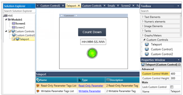

  1. Kliknij prawym przyciskiem myszy Custom Controls i wybierz Add Custom Control lub kliknij Custom Controls i z obszaru roboczego kliknij Add Custom Control.
  2. Z przybornika rozwiń i upuść elementy HMI, które chcesz dołączyć do kontrolki.

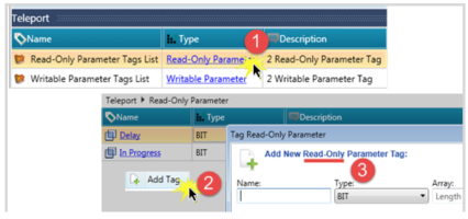

  3. Aby dodać parametry lokalne, kliknij odpowiednie hiperłącze w panelu Tag, a następnie kliknij prawym przyciskiem myszy i wybierz Add, jak pokazano poniżej.
  4. Przytnij puste miejsce, korzystając z opcji Optimize Size.

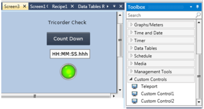

  5. Po utworzeniu Custom Control pojawi się ona w przyborniku HMI, skąd można ją przeciągnąć i upuścić, tak jak każdy inny element HMI.
