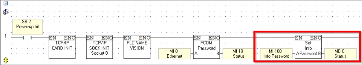

    II) u
    stawienie hasła do trybu informacyjnego (Info Mode)
    Jeśli na ekranie sterownika PLC Vision lub Samba pojawia się komunikat „No Info Password”, wystarczy w głównym programie dodać blok funkcyjny „Set Information Mode Password”, poprzedzony stykiem SB2 (Power-Up bit).
    Hasło wpisane do wybranego rejestru musi spełniać następujące wymagania:
    1. być liczbą dokładnie czterocyfrową,
    2. być większe lub równe 1000,
    3. być mniejsze lub równe 9999,
    4. nie może składać się z powtarzających się cyfr (czyli wykluczamy: 1111, 2222, 3333 … 8888).
    Po wgraniu programu i restarcie sterownika ekran powinien wrócić do normalnego trybu pracy.
    Ten blok umożliwia użytkownikowi zmianę domyślnego hasła trybu informacyjnego bezpośrednio z poziomu programu drabinkowego (Ladder). Gdy użytkownik próbuje wejść do trybu informacyjnego, kontroler weryfikuje hasło przed udzieleniem dostępu.

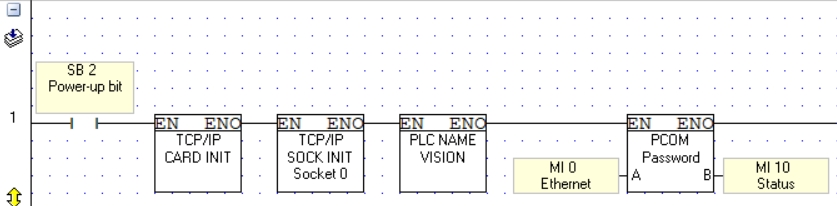

    III) wykorzystanie bloku funkcyjnego "Set PCOM (Ethernet) Password"
    Funkcja Set PCOM (Ethernet) Password umożliwia ustawienie hasła, które wykorzystuje 16 znaków (wektor o długości 8 MI).
    Następnie, gdy funkcja jest aktywowana i podejmowana jest próba nawiązania komunikacji Ethernet, VisiLogic prosi użytkownika o wprowadzenie hasła, a następnie weryfikuje wprowadzone hasło. Jeśli wartości są zgodne, komunikacja Ethernet zostaje nawiązana.
    Należy upewnić się, że program drabinkowy zainicjował kartę Ethernet po włączeniu zasilania (SB2), a także Socket Init (ustawiony na TCP, Slave).
