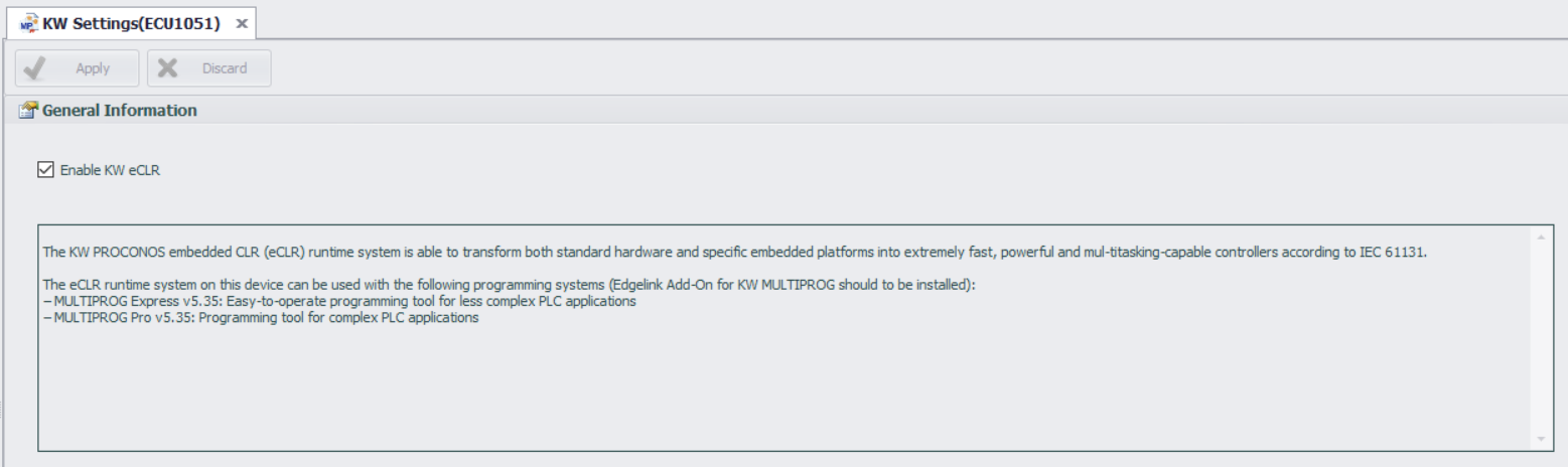

EdgeLink dzięki wbudowanemu systemowi wykonawczemu CLR KW PROCONOS umożliwia przekształcenie zarowno standardowego sprzętu jak i określonych platform wbudowanych w szybkie, wydajne i wielozadaniowe kontrolery zgodne z normą IEC 61131. Wystarczy jedynie w EdgeLink Studio włączyć opowiednią funkcję. EdgeLink współpracuje zarówno z MULTIPROG Express, jak i  MULTIPROG Pro. W prezentowanym przykładzie wykorzystano MULTIPROG Express.

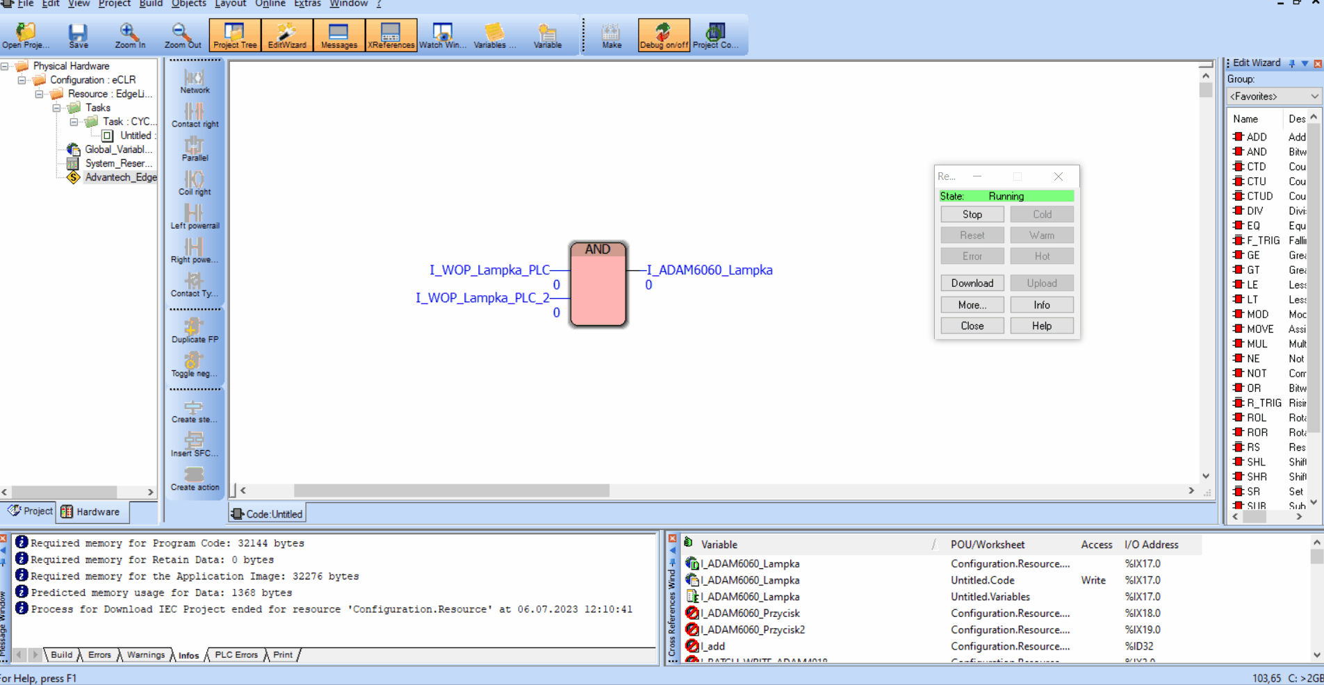

Oprogramowanie MULTIPROG Express dostępne jest we wstępnie skonfigurowanej wersji dla EdgeLink na stronie Advantech pod tym linkiem. Wystarczy pobrać pliki i zainstalować je w odpowiedniej kolejności (podana w pliku README). Po odpowiednim skonfigurowaniu środowiska w MULTIPROG Express widoczne będą zmienne pod takimi samymi nazwami jak w EdgeLink.
Rysunek nr 3. Realizacja projektu w MULTIPROG Express.
