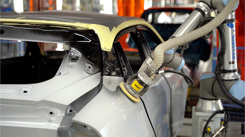

  • 2 roboty UR12e pracujące po przeciwnych stronach linii, z rotacyjnymi narzędziami wykańczającymi Mirka, integracja: DRIM Robotics
  • UR12e: 12,5 kg udźwigu, 1300 mm zasięgu, powtarzalność ±0,05 mm, footprint Ø190 mm

Proces Szlifowanie i wykańczanie obszaru overpaintingu
Roboty 2 × Universal Robots UR12e (12,5 kg / 1300 mm)
Narzędzia Rotacyjne narzędzia wykańczające Mirka
Technologia decydująca o wyniku Wbudowany czujnik siły i momentu + Force Mode
Integrator DRIM Robotics (projekt mechaniczny, elektryczny, oprogramowanie, uruchomienie)
Wdrożenie Integracja z istniejącą infrastrukturą linii
Rezultat Powtarzalne prowadzenie narzędzia i kontrolowany nacisk

Jak wygląda proces w Stellantis Tychy?
Dwa roboty UR12e pracują po przeciwnych stronach linii, każdy prowadzi narzędzie Mirka po odpowiednim fragmencie karoserii w obszarze overpaintingu.
Kontekst produkcyjny ma tu znaczenie. Tychy produkują Jeepa Avengera, Fiata 600 i Alfę Romeo Junior na wspólnej platformie, w wersjach spalinowych, hybrydowych i elektrycznych. Standard jakości powierzchni musi być ten sam niezależnie od wariantu, strony nadwozia i zmiany produkcyjnej. To zupełnie inne wymaganie niż „robot ma poradzić sobie z detalem”.
