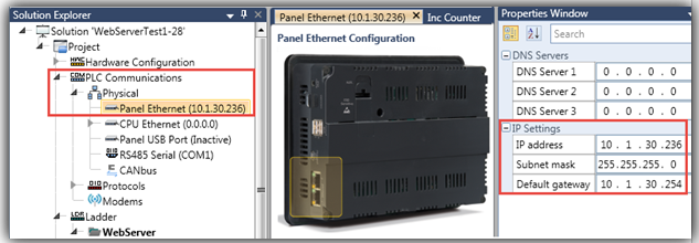

Pierwszym etapem konfiguracji komunikacji z wykorzystaniem File Transfer Protocol jest nadanie adresu IP, określenie maski podsieci i oczywiście bramy domyślnej dla wykorzystywanych sterowników. Aby to zrobić należy w oknie Solution Explorer wybrać kolejno PLC Communications -> Physical -> Panel Ethernet, poczym wpisać odpowiednie wartość w polach zaznaczonych na rysunku 1.
Konfigurowanie parametrów sterownika PLC pracującego w sieci Ethernet
Rysunek 1. Konfigurowanie parametrów sterownika PLC pracującego w sieci Ethernet.

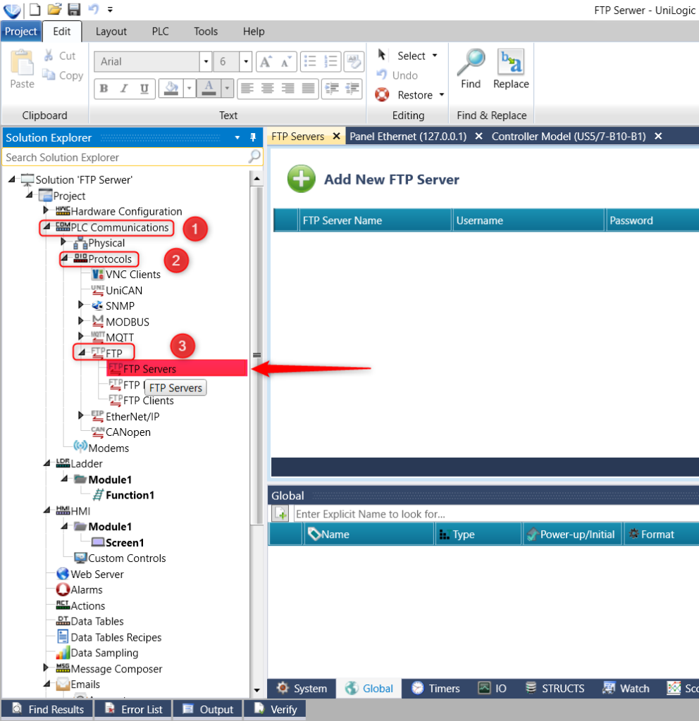

W celu nadania sterownikowi funkcji serwera należy przejść do zakładki FTP Servers, jak na rysunku 2.
Lokalizacja FTP Servers
Rysunek 2. Lokalizacja FTP Servers

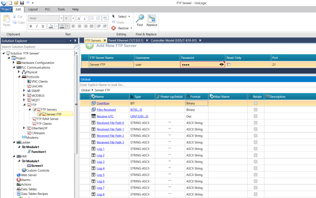

Następnie należy kliknąć Add New FTP Server. Pojawi się okno w którym należy nadać nazwę utworzonemu serwerowi, nazwę użytkownika, a także hasło przy pomocy którego użytkownik będzie mógł się uwierzytelnić. Aby zabezpieczyć pliki przed nadpisaniem można zaznaczyć opcję Read-Only (tylko do odczytu). W ostatnim polu można określić jaki port zostanie wykorzystany przy komunikacji.
Warto w tym miejscu wspomnieć, że na jeden projekt przypada tylko jeden serwer.
Konfiguracja serwera FTP
Rysunek 3. Konfigurowanie serwera FTP
Po wykonaniu powyższych czynności powinna zostać automatycznie utworzona struktura o identycznej nazwie jak nazwa utworzonego serwera. W tej strukturze znajdują się zmienne takie jak:
  • Overflow typu bit, jeśli zmienna Overflow znajduje się w stanie wysokim to nie ma możliwości pobrania pliku z serwera, a dzieje się tak w momencie, kiedy wszystkie cztery bity ze struktury Files Received są w stanie wysokim;
  • Files Received jest to struktura czterech zmiennych typu bit (0-3), zwraca stan wysoki kiedy plik został dostarczony, wymaga zresetowania wartości przez użytkownika;
  • Received File Path (0-3) zmienne typu String ASCII, zmienne przechowują ścieżki dostępu do plików, ścieżka nie powinna rozpoczynać się backslashem;
  • Log (1-8) typu String ASCII, przechowuje logi dostarczonych plików.

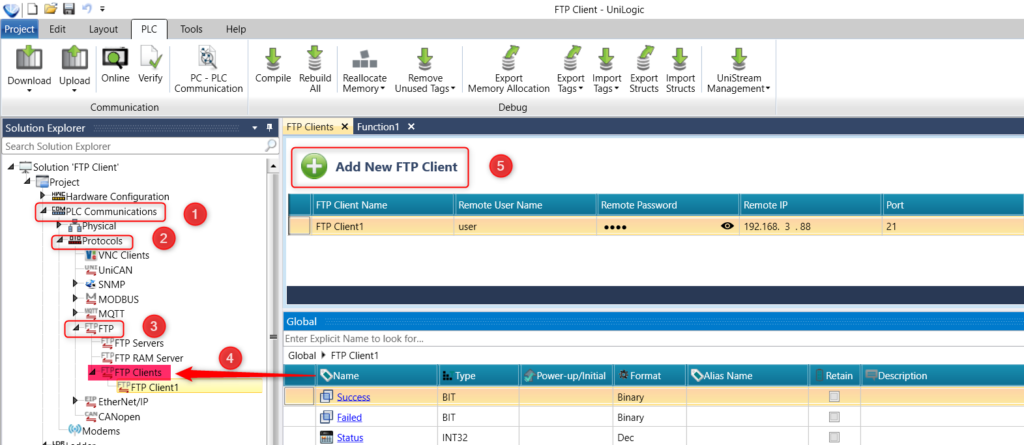

W celu skonfigurowania sterownika PLC jako klienta FTP należy znaleźć w oknie Solution Explorer zakładkę FTP Clients jak pokazano na rysunku 4.
Konfiguracja klienta FTP
Rysunek 4. Konfiguracja klienta FTP.
W następnym kroku należy kliknąć Add New FTP Client (5). Wtedy można uzyskać możliwość zdefiniowania klienta. Aby tego dokonać należy podać nazwę klienta, nazwę użytkownika, hasło, adres IP, a także port (domyślnie 21). Po wykonaniu tych czynności automatycznie zostanie utworzona struktura o nazwie klienta FTP. W niej znajdują się następujące zmienne:
  • Success, zmienna typu bit, przyjmuje stan wysoki jeśli zadanie wymiany plików zostało wykonane;
  • Failed, zmienna typu bit, przyjmuje stan wysoki jeśli zadanie wymiany plików nie zostało wykonane;
  • Status, zmienna typu Integer (32-bitowa), określa status komunikacji, może być przydatna przy rozwiązywaniu problemów, znaczenie poszczególnych wartości można znaleźć w Pomocy wpisując hasło FTP Client.

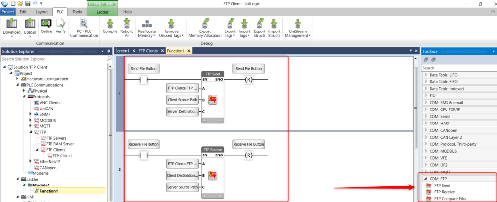

Aby stworzyć program, którego zadaniem będzie wymiana plików wykorzystuje się takie funkcje jak FTP Send, przy transmisji plików na serwer, jak również funkcji FTP Receive przy pobieraniu plików z serwera. Jak na przykład można użyć tych funkcji oraz ich lokalizację pokazano na rysunku 5.
Przykłady użycia i lokalizacja funkcji FTP
Rysunek 5. Przykład użycia i lokalizacja funkcji FTP.
Poniżej wytłumaczono co oznaczają poszczególne parametry wykorzystywane w przykładowym programie:
  • FTP Client – wybór klienta, który wysyła lub odbiera plik,
  • Client Source Path – ścieżka dostępu do pliku na urządzeniu będącym klientem,
  • Server Destination Path – lokalizacja na serwerze, do której klient wysyła plik,
  • Client Destination Path – miejsce, do którego pobierany jest plik z serwera,
  • Server Source Path – lokalizacja pliku na serwerze, który ma zostać pobrany.
