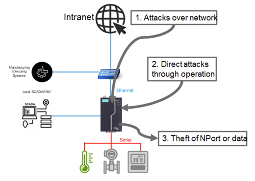

Zagrożenia
Moxa wskazuje trzy grupy zagrożeń dla serwera portów szeregowych:
  • Atak z poziomu sieci lokalnej – skanowanie portów, próby nieautoryzowanych logowań, poszukiwanie niepotrzebnie włączonych usług.
  • Bezpośrednia ingerencja w konfigurację – osoba bez uprawnień zmienia ustawienia portu lub tryb pracy, wpływając na działanie systemu.
  • Kradzież urządzenia lub danych.
Poradnik pokazuje, jak zabezpieczyć urządzenie przed takimi zagrożeniami – między innymi poprzez: ustawienie allowlisty, wyłączenie zbędnych usług, podział ról wraz z rejestrowaniem zdarzeń, politykę haseł, powiadomienia oraz kontrolę dostępu fizycznego.
Rysunek 1. Trzy grupy zagrożeń dla serwera portów szeregowych. Źródło: Moxa.

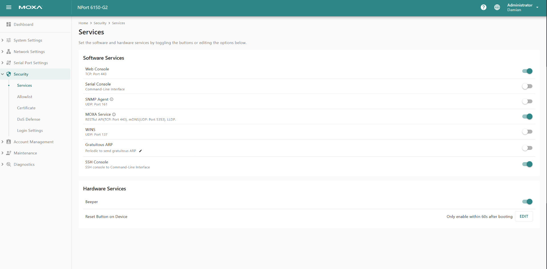

Usługi i porty
Wszystkie usługi sieciowe można włączać i wyłączać w jednym miejscu: Security > Services. Zasada jest prosta – zostaje tylko to, co jest realnie używane.
Rysunek 2. Security > Services – usługi programowe i sprzętowe urządzenia.
Tabela 2. Usługi NPort 6000-G2 – ustawienia domyślne i zalecane
Usługa Port Domyślnie Zalecenie
Web Console (HTTPS) TCP 443 włączone Włączone – to główna konsola konfiguracyjna.
SSH Console TCP 22 wyłączone Włączone jako zapasowa, szyfrowana konsola CLI.
Serial Console szeregowy włączone Wyłączone po ustawieniu adresu IP.
SNMP Agent UDP 161 wyłączone Włączone tylko przy monitoringu SNMP (wyłącznie v3).
MOXA Service TCP 443, UDP 5353, LLDP włączone Odpowiada za wykrywanie urządzenia przez DSU, MXconfigCS, MXview i Driver Managera. Należy pozostawić w przypadku połączenia serwera z MXview.
WINS UDP 137 wyłączone Wyłączone.
Gratuitous ARP – wyłączone Włączyć tylko, gdy aplikacja wymaga okresowego odświeżania tablicy ARP.
Reset Button – 60 s po starcie Zostawić domyślne ustawienie.
Uwaga: Przy jednoczesnym wyłączeniu konsoli web, SSH i szeregowej nastąpi utrata dostępu do serwera.

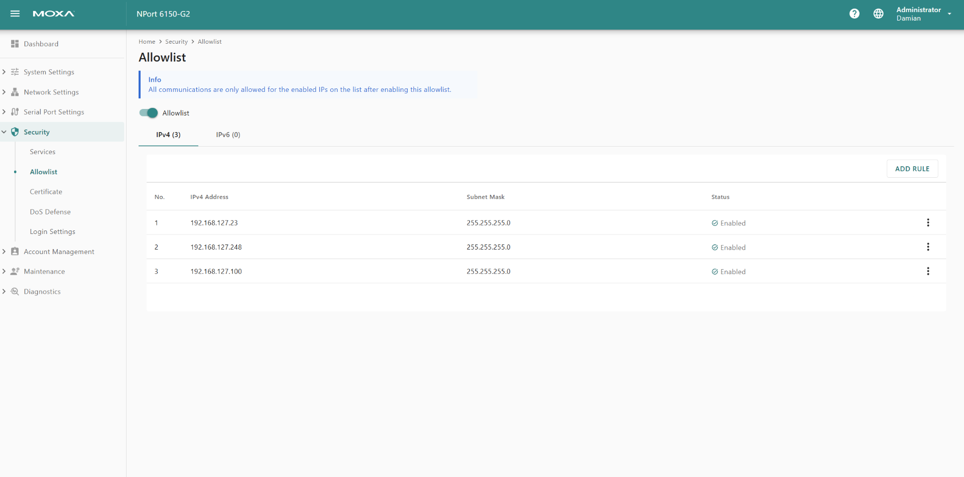

Allowlist – dostęp tylko z wybranych adresów
Allowlist (Security > Allowlist) to najprostszy i najskuteczniejszy filtr. Po włączeniu urządzenie odpowiada wyłącznie hostom z listy. Allowlista ogranicza dostęp zarówno do konsoli urządzenia, jak i do portów szeregowych udostępnionych w sieci.
  • Pojedynczy host: adres IP i maska 255.255.255.255.
  • Cała podsieć: adres sieci i maska, np. 192.168.127.0 / 255.255.255.0.
  • Dostęp bez ograniczeń: przełącznik Allowlist wyłączony.
Ważne: Najpierw należy dodać regułę z adresem swojej stacji inżynierskiej, aby nie utracić dostępu do konsoli. Należy pamiętać także o usługach Syslog, SNMP i SMTP.
Rysunek 3. Security > Allowlist – lista dozwolonych adresów IPv4.
Allowlist filtruje wyłącznie po adresach IP – urządzenie nie posiada filtrowania po adresach MAC.

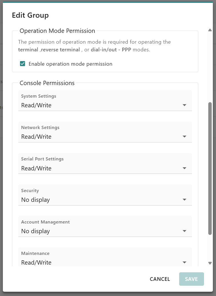

Konta, grupy i polityka logowania
W Account Management > Password Policy można podnieść wymagania dotyczące haseł: minimalną długość oraz dodatkowe reguły złożoności. Domyślnie urządzenie wymaga tylko 8 znaków bez dodatkowych warunków. Drugi element polityki logowania to ustawienie limitu prób logowania – dostępne w Security > Login Settings (zakładka Login Lockout). W ten sposób można znacząco ograniczyć ryzyko ataku brute force.
Kolejna zasada to rozdzielenie ról. Nie wszyscy potrzebują konta administratora – serwisant zmieniający parametry transmisji nie musi widzieć zakładki Security ani Account Management. Uprawnienia dla grup definiuje się w Account Management > Groups.
Rysunek 4. Edit Group – edycja uprawnień dla danej grupy użytkowników.
W przypadku większych instalacji warto rozważyć wprowadzenie serwera uwierzytelniającego RADIUS lub TACACS+ (Account Management > Authentication Server). Konto lokalne służy wtedy do dostępu awaryjnego. Przy definiowaniu grup użytkowników na NPorcie 6000-G2 należy pamiętać, że nazwa grupy (Group Name) musi odpowiadać atrybutowi Filter-ID na serwerze RADIUS lub Privilege Level na TACACS+.
