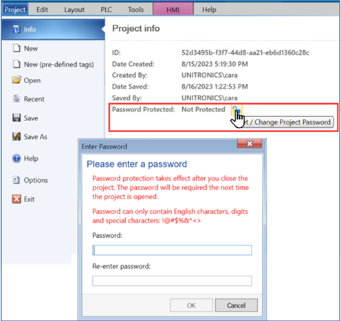

Ochrona hasłem całego projektu
Można przypisać hasło, które będzie wymagane przez system UniLogic przy każdej próbie otwarcia projektu. Wybierz kolejno opcje Project -> Info -> Password Protected i kliknij ikonę kłódki, aby przypisać hasło.

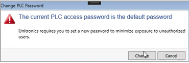

Za pierwszym razem, gdy użytkownik nawiązuje komunikację UniLogic do UniStream z konkretnym sterownikiem PLC, na przykład podczas pobierania aplikacji lub w celu uruchomienia trybu testowego online, UniLogic wymaga od użytkownika zmiany domyślnego hasła, jak pokazano na następnym obrazku.
Hasło PLC musi składać się z co najmniej 8 znaków. Musi zawierać co najmniej 1 cyfrę, co najmniej 1 małą literę, co najmniej 1 wielką literę i co najmniej 1 symbol. Istnieją pewne zastrzeżone symbole, w tym ' „ < > & ; |

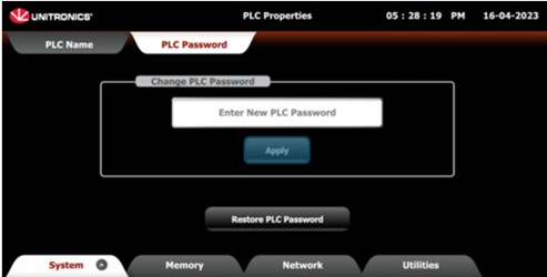

Sposoby zmiany hasła
  1. Ze wstążki w UniLogic: UniStream Management -> Change Password.
  2. Przez UniApps: System -> PLC ->System -> PLC Password.

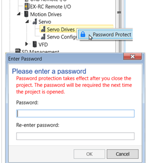

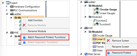

Blokada edycji: Konfiguracja sprzętowa, komunikacja, funkcje drabinkowe, ekrany HMI, tabele danych i receptury oraz wiele innych.
Możesz kliknąć prawym przyciskiem myszy wiele elementów w drzewie projektu, aby zabezpieczyć hasłem wiele części aplikacji, aby uniemożliwić nieautoryzowanemu personelowi wprowadzanie zmian.
Hasła te obowiązują dopiero po zamknięciu projektu. Przy następnym otwarciu projektu hasło musi zostać podane przed edycją elementu.
Hasło można zastosować lub usunąć:
- ochronę „Batch”, aby zastosować hasło do wszystkich funkcji lub ekranów w module, lub
- zastosować hasła do poszczególnych funkcji i ekranów.
Chronione elementy mogą być duplikowane i mogą być eksportowane i importowane do innych aplikacji; element będzie wyświetlany jako zablokowany, a UniLogic zażąda hasła przed zezwoleniem na jego edycję.

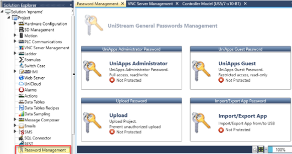

UniApps, Upload oraz VNC
Hasła te są pobierane do sterownika wraz z projektem.
Jeśli hasło już istnieje w sterowniku PLC, UniLogic zapyta, czy je nadpisać.
  • Należy pamiętać, że hasła muszą mieć od 6 do 8 znaków.
  • Aby zainicjować hasła, można pobrać projekt z pustymi hasłami.
Typy haseł obejmują:
  1. Hasło administratora UniApps
Hasło to powoduje, że aplikacja UniApps żąda wprowadzenia hasła. Wprowadzenie tego hasła zapewnia użytkownikowi pełny dostęp do aplikacji UniApps, umożliwiając zarówno odczyt, jak i zapis.
  1. Hasło gościa UniApps
Wprowadzenie tego hasła zapewnia użytkownikowi ograniczony dostęp do aplikacji UniApps, tylko do odczytu.
  1. Hasło do Upload’u
Użyj tego, aby kontroler zażądał hasła, gdy użytkownik próbuje przesłać aplikację.
  1. Hasło do importu/eksportu aplikacji
Użyj tego, aby kontroler zażądał hasła, gdy użytkownik próbuje zaimportować lub wyeksportować projekt z/do USB.

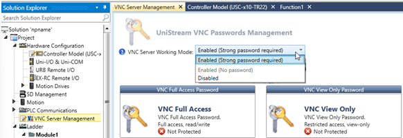

Hasło VNC Server
Kliknij VNC Server Management w drzewku projektu, aby włączyć serwer VNC. Włączenie VNC wymaga utworzenia silnego hasła i spowodowania, że kontroler zażąda hasła, gdy klient VNC zażąda dostępu. Opcja „Włączone (bez hasła)” jest nieaktywna.
Należy pamiętać, że maksymalnie 16 klientów VNC może połączyć się ze sterownikiem PLC; jeśli połączenie odbywa się za pośrednictwem UniCloud, maksymalna liczba połączeń wynosi 8.
