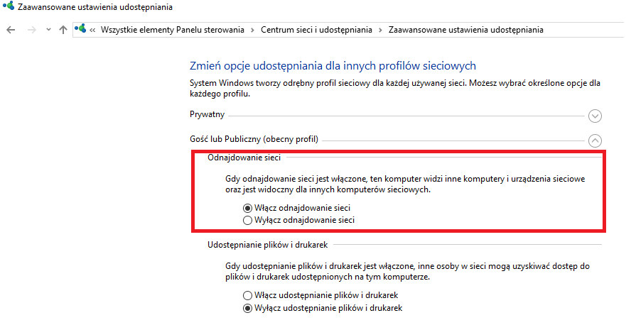

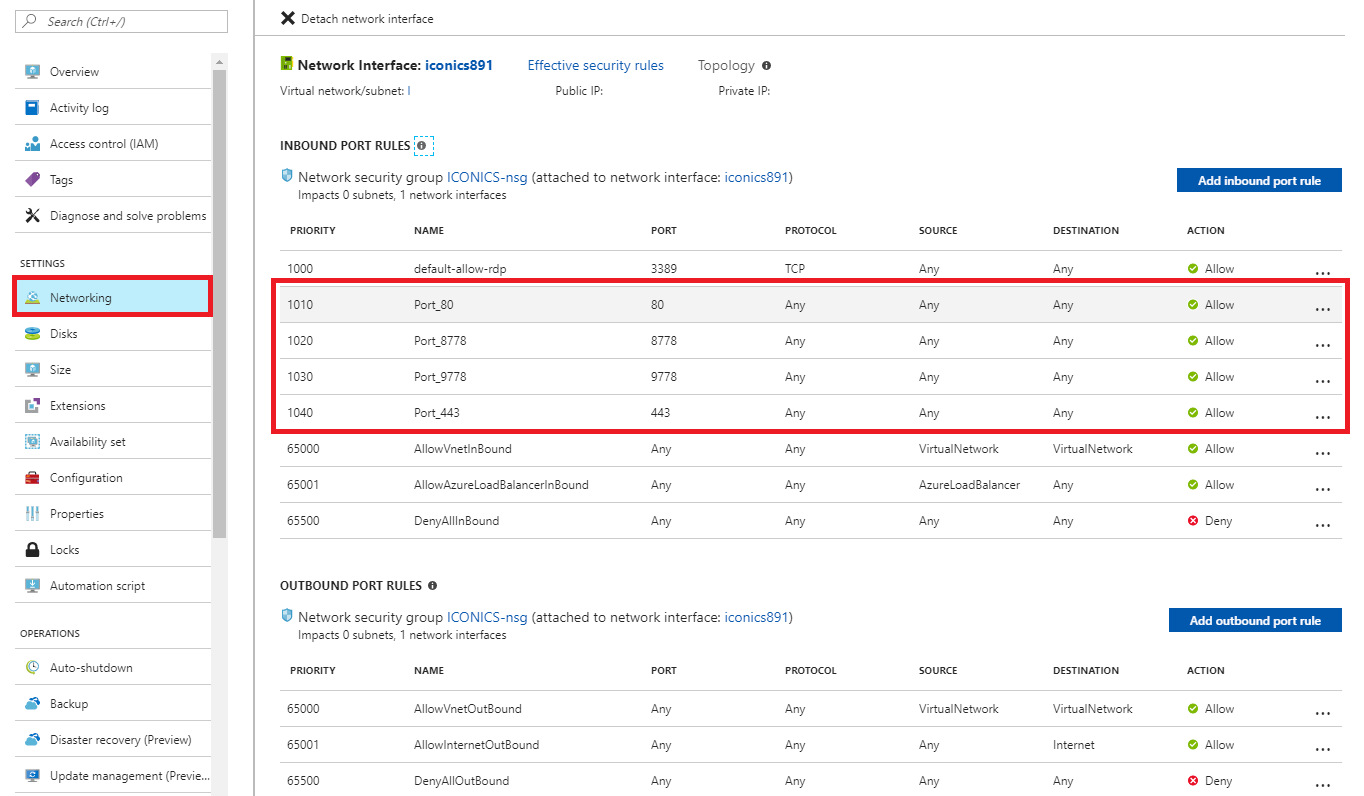

Konfigurację zaczynamy od stworzenia wirtualnej maszyny typu resource manager z systemem operacyjnym Windows Server 2012 Datacenter lub nowszym.  Po stworzeniu wirtualnej maszyny należy zainstalować oprogramowanie GENESIS64. W czasie instalacji możemy przejść do kolejnego kroku konfiguracji. W wirtualnej maszynie Azure, w zakładce Networking należy otworzyć port 80, 8778, 9778, 443. Dodatkowo należy upewnić się że firewall nie blokuje portów 80 i 8778. Następnie należy się upewnić że włączone jest odnajdowanie sieci. Przejdź do Panel Kontrolny > Centrum Sieci i Udostępniania > Zaawansowane ustawienia udostępniania.

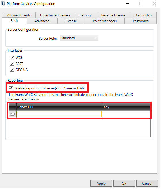

Konfiguracja serwera lokalnego

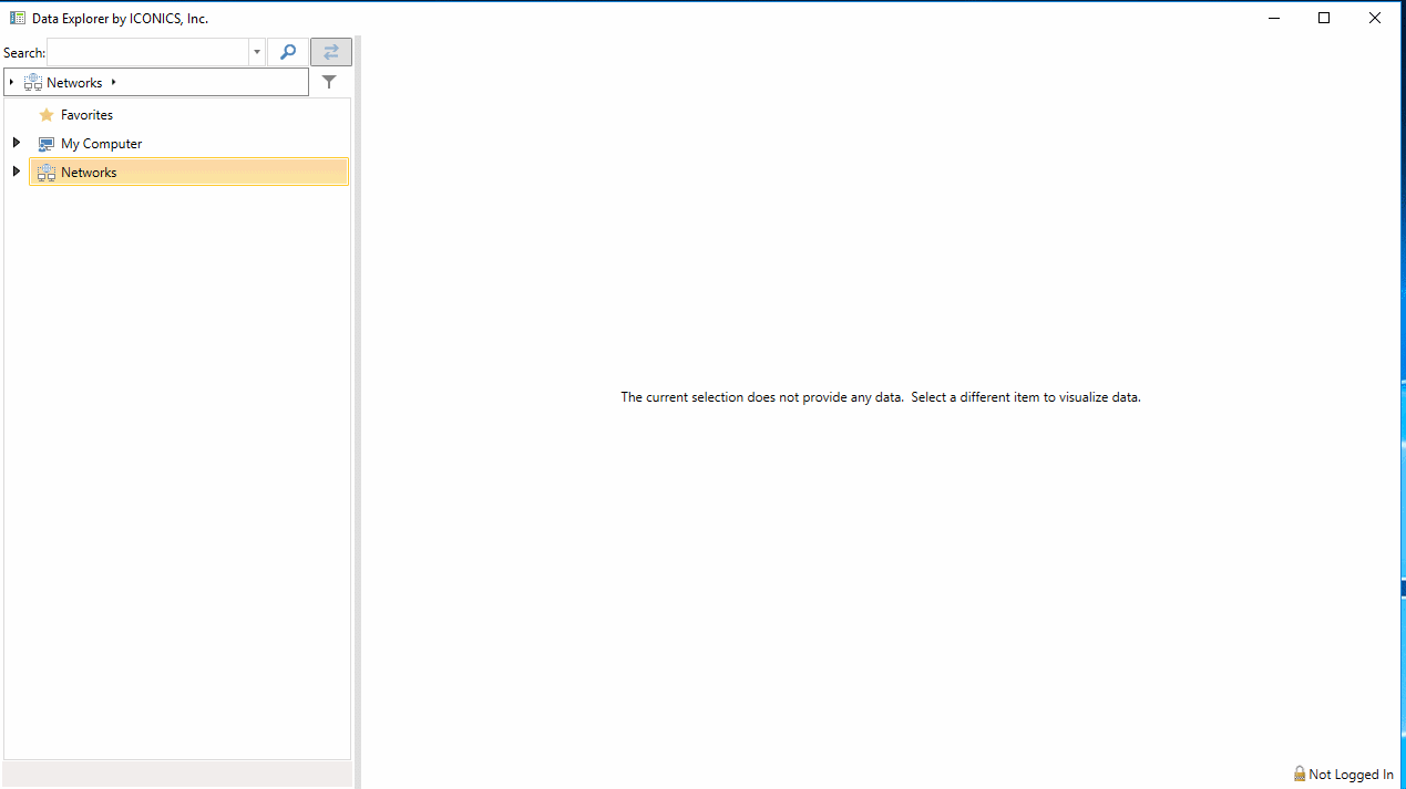

Konfiguracja serwera lokalnego odbywa się w aplikacji Platform Services Configurator. Zaznaczamy Enable Reporting to Server(s) in Azure or DMZ oraz wprowadzamy poniżej domenę lub adres IP serwera w chmurze. Po takiej konfiguracji dane z serwera lokalnego powinny być widoczne na serwerze w chmurze. Wystarczy wejść na wirtualną maszynę i sprawdzić czy konfiguracja się powiodła.
