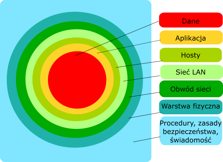

Mogłoby się wydawać że wdrażanie dodatkowych zabezpieczeń sieciowych wewnątrz sieci za firewallem, nie ma już dużego sensu, przecież sieć jest chroniona, a hosty zaufane. Nic bardziej mylnego. Dobrze zabezpieczona sieć, a tym bardziej przemysłowa, powinna być budowana zgodnie z ideą „defense in depth”, czyli ochrony w głąb. Dlaczego? Ponieważ nigdy nie ma 100% pewności że do naszej sieci nie ma dostępu ktoś niepowołany.
Poziom zabezpieczeń  może też ulec degradacji za czasem. Przykładem są luki typu 0-day w firmware (oprogramowanie układowe) są trudne do szybkiego załatania we wszystkich urządzeniach jeśli nie został w nich zaimplementowany mechanizm autoupdate, ponieważ wymagają aby operatorzy dotkniętych urządzeń śledzili na bieżąco ich producentów i byli w stanie szybko uaktualnić oprogramowanie. Przeszłość uczy, że duża ilość incydentów była możliwa dzięki lukom w oprogramowaniu lub protokołach. Np. ransomeware Wannacry korzystał z luki w protokole Microsoft Server Message Block SMB 1.0, pozwalającej na zdalne wykonanie kodu na komputerze ofiary.
Jak w takim razie budować maksymalnie bezpieczne sieci przemysłowe? Przede wszystkim należy edukować się w tematyce cyber bezpieczeństwa, zapoznać ze standardami, obecnie rekomendowanym dla systemów przemysłowych jest IEC 62443. Warto też wdrażać wspomnianą ideę „defense in depth”, czyli stosować kilka poziomów zabezpieczeń, nawet wewnątrz sieci, podobnie jak niegdyś przy budowie fortyfikacji i twierdz.

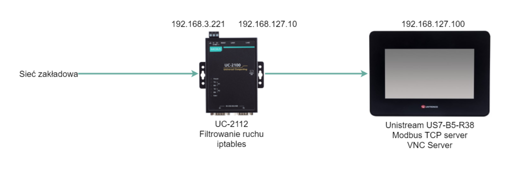

W tym akapicie opiszę w jaki sposób można dodać dodatkowy stopień  zabezpieczenia do sterownika PLC/HMI za pomocą małego komputera przemysłowego z narzędziem iptables. Aby to zaprezentować użyję komputera UC-2112 i sterownika PLC Unistream US7-B5-R38. Na początek należy zaplanować jaka będzie adresacja IP sterownika i komputera. Poniżej grafika:

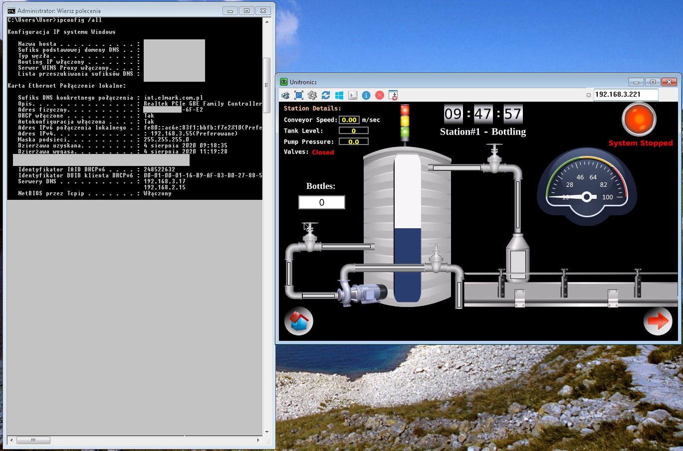

Nasz sterownik wspiera protokół Modbus TCP jako slave, a także ma wbudowany serwer VNC, umożliwiający zobaczenie tego co się aktualnie na nim wyświetla. Porty TCP na których one pracują to odpowiednio 502 i 5900. Należy dodać 3 reguły iptables aby umożliwić połączenie do sterownika przez komputer UC-2100 „przeźroczyście”, więc:
iptables -t nat -I PREROUTING -p tcp --dport 502 -j DNAT --to-destination 192.168.127.100:502
iptables -t nat -I PREROUTING -p tcp --dport 5900 -j DNAT --to-destination 192.168.127.100:5900
iptables -t nat -A POSTROUTING -o eth1 -d 192.168.127.100 -j SNAT --to-source 192.168.127.10

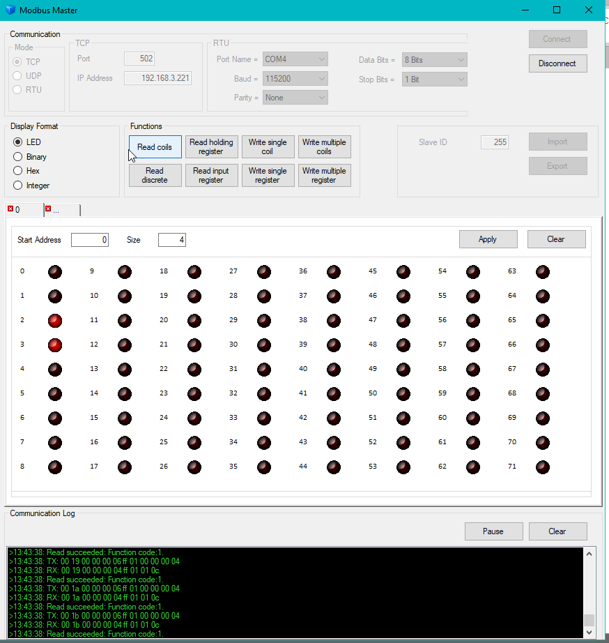

Pierwsza reguła to przekierowanie portu 502 (Modbus TCP) sterownika, na port 502 UC-2112, czyli jest to popularny na routerach konsumenckich „Port Forwarding”. Druga reguła ma takie same znaczenie z tym że jest dla portu 5900, czyli VNC. Po wpisaniu tych reguł są już one od razu aktywne, co można łatwo sprawdzić łącząc się na tych portach do UC-2112 od strony „sieci zakładowej”, czyli na interfejsie Eth0, poniżej zrzuty ekranu:
Jak widać na powyższym zrzucie ekranu udało się nawiązać połączenie z poziomu komputera PC za pomocą protokołu Modbus TCP.

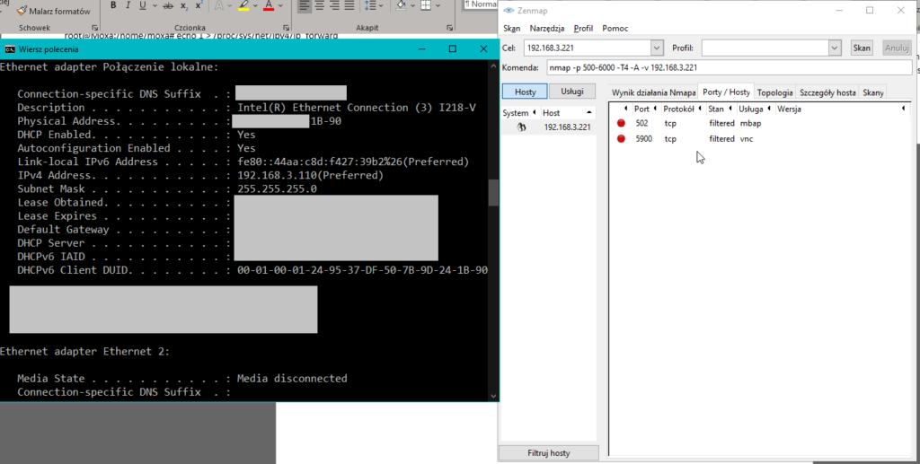

Konfiguracja IPtables - filtrowanie MAC
I teraz dochodzimy do sedna, czyli do reguł filtrujących ruch do sterownika. Obecnie każde urządzenie w sieci zakładowej jest w stanie połączyć się z tym sterownikiem na tych portach, ale wystarczy dodać kilka reguł aby umożliwić komunikację tylko wybranym hostom:
iptables -A FORWARD -i eth0 -m mac --mac-source XX:XX:XX:XX:6F:E2 -j ACCEPT
iptables -A FORWARD -i eth0 -j DROP

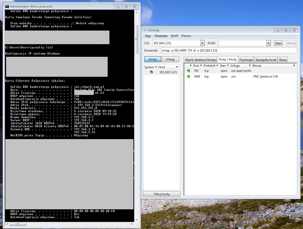

Pierwsza reguła oznacza że dla pakietów przechodzących przez UC-2112 (FORWARD), akceptowany jest pakiet o adresie źródłowym XX:XX:XX:XX:6F:E2, który jest adresem MAC komputera PC. Druga reguła odrzuca wszystkie pakiety które przechodzą przez switcha. Reguły te są przetwarzane po kolei co w efekcie oznacza że cały ruch do sterownika jest odrzucany, chyba że jest to komputer PC o powyższym adresie MAC. Teraz wystarczy sprawdzić czy reguły rzeczywiście działają:
Wynik skanowania portów UC-2112 przez laptopa, którego adres MAC jest wykluczony w iptables
Sukces. Po wpisaniu powyższych reguł dostęp do sterownika poosiada tylko komputer o adresie z końcówką „:6F:E2”. Jednak nie jest to zbyt wygodne rozwiązanie, biorąc pod uwagę że trzeba po każdym uruchomieniu UC-2112 wpisywać od nowa wszystkie wymienione komendy, ponieważ iptables nie zapisuje reguł na dysku. Można łatwo to zautomatyzować za pomocą pliku /etc/rc.local, wystarczy wkleić do niego wszystkie użyte wcześniej reguły iptables:
