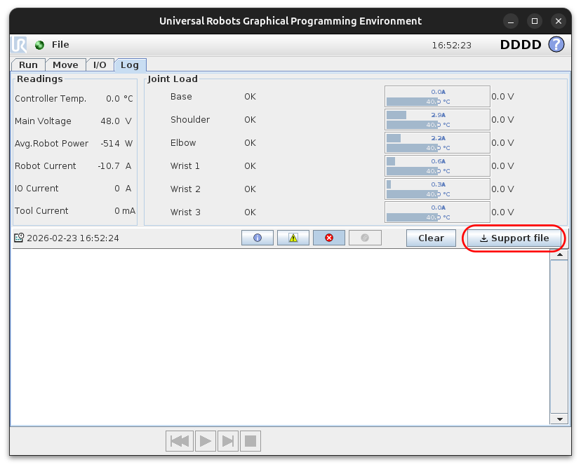

PolyScope 3 – zgrywanie logów
Wersja 3.13.0 i nowsze
  1. Włóż pamięć USB do portu w panelu uczenia (Teach Pendant)
  2. Wejdź w zakładkę Log i kliknij Support file
Zgrywanie logów z robota Universal Robots w systemie PolyScope 3
Eksport logów w systemie PolyScope 3

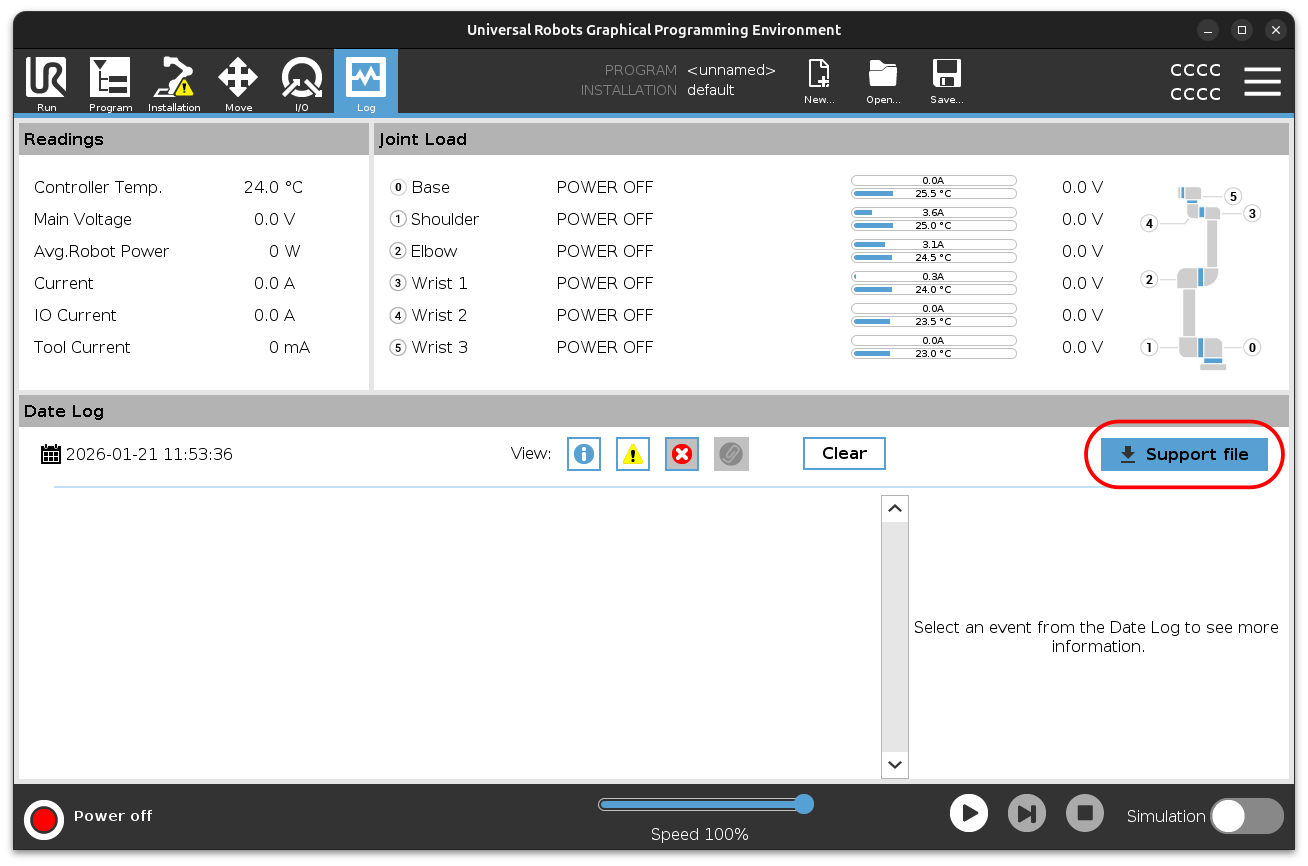

PolyScope 5 – zgrywanie logów
  1. Włóż pamięć USB do panelu
  2. Wejdź w Log i kliknij Support file
Zgrywanie logów z robota Universal Robots w systemie PolyScope 5
Eksport logów w systemie PolyScope 5

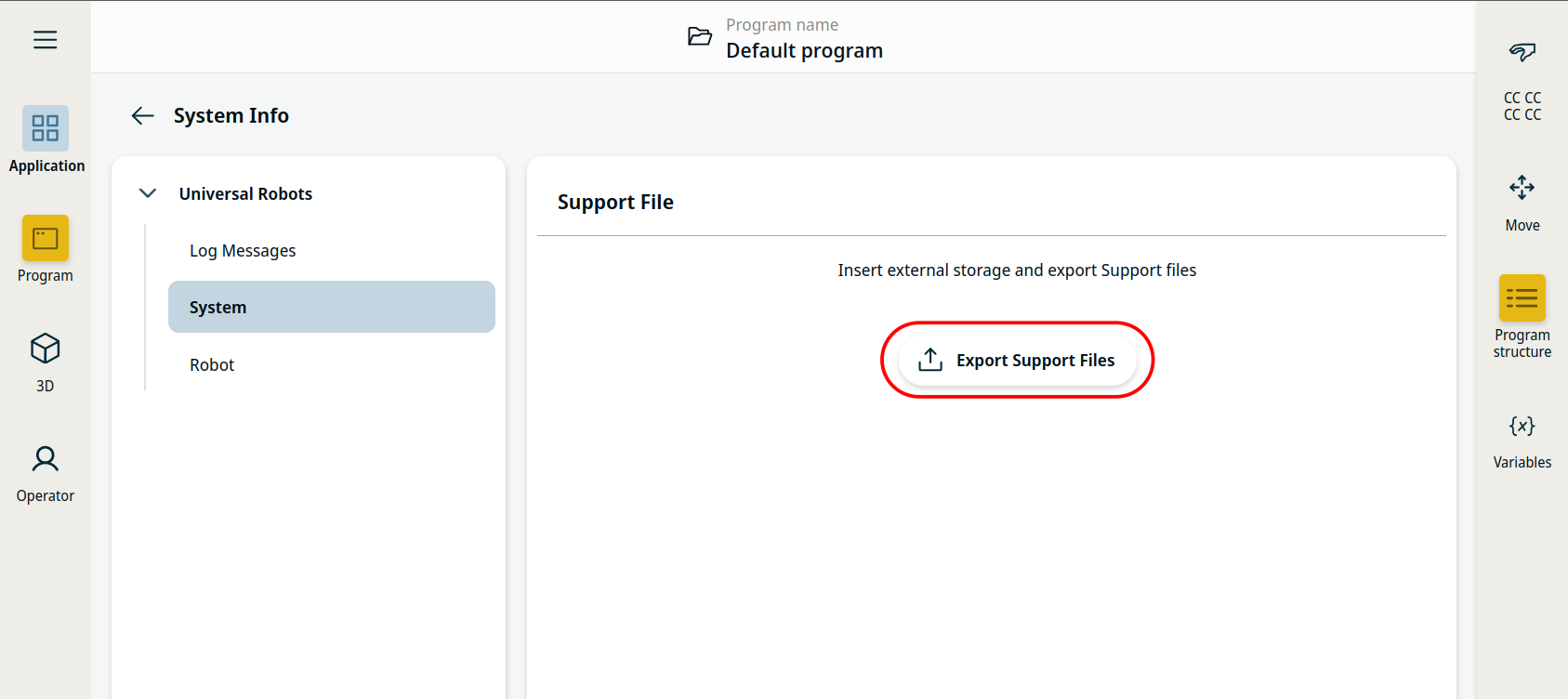

PolyScope X – zgrywanie logów
  2. Przejdź do Application → System Info
  3. Kliknij Export Support Files
Zgrywanie logów z robota Universal Robots w systemie PolyScope X
Eksport plików serwisowych w systemie PolyScope X
