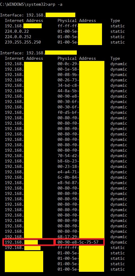

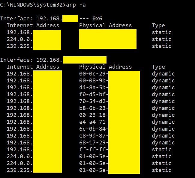

Adres rozgłoszeniowy to ostatni adres (najwyższy) dostępny w puli adresowej. Ilość zer w masce sieciowej definiuje ilość dostępnych adresów IP w sieci oraz adres rozgłoszeniowy. Teraz wystarczy spingować adres rozgłoszeniowy, używając polecenia ping adres_rozgłoszeniowy, ale zanim to zrobimy sprawdźmy co obecnie znajduje się w tablicy ARP, być może już teraz znajduje się tam adres MAC którego szukamy (00-90-E8-5C-75-57): tablica arp przed Jak widać nie ma tam tego adresu, więc wpisujemy ping adres_rozgłoszeniowy  a poniżej zawartość tablicy ARP po pingu: tablica po pingu Jak widać znacznie przybyło nowych wpisów, i okazuje się że w tablicy znajduje się poszukiwany MAC adres, a obok adres IP który posiada, czyli sukces! Niestety nie wszystkie urządzenia odpowiadają na pingi rozgłoszeniowe, dlatego trzeba wtedy użyć innych metod na ustalenie adresu IP.

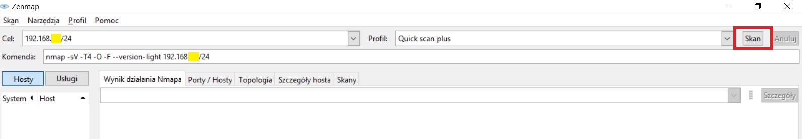

Świetnym i jednocześnie darmowym narzędziem do skanowania sieci jest Nmap, a najlepiej w wersji z interfejsem graficznym ZenmapGui. Za jego pomocą można skanować na wiele sposobów sieci lokalne i nie tylko. Wystarczy wpisać adres sieci, oraz maskę w takim formacie: 192.168.1.0/24, wybrać odpowiedni profil skanowania, ja polecam Quick scan lub Ping scan, i kliknąć „Skan”:Nmap

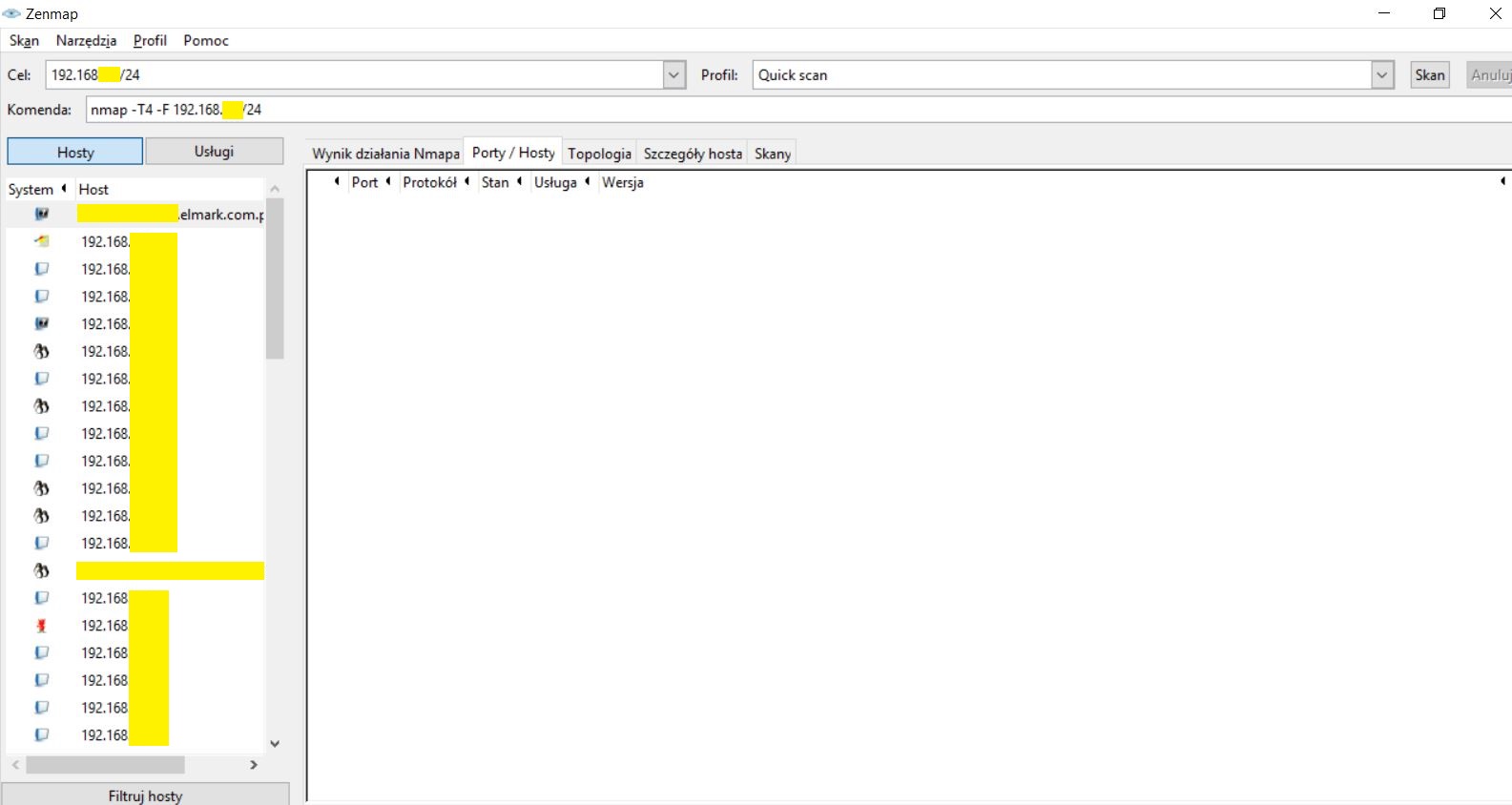

Wynik wyszukiwania:
Nmap_2

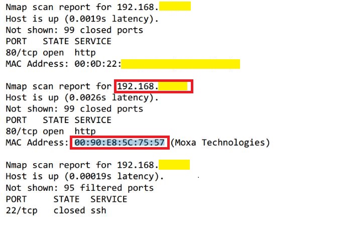

Aby przeszukać otrzymaną listę, najwygodniej będzie zapisać wynik skanu w pliku .xls, a potem otworzyć go w edytorze tekstowym i przeszukać pod kątem adresu MAC (00:90:E8:5C:75:57):
nmap_wydruk Jest!
