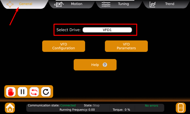

Każda najnowsza wersja oprogramowania UniLogic od 1.32.61 wprowadza kilka nowości. Nowa wersja do pobrania jest pod tym linkiem. Jedną z nich jest VFD Diagnostic Application – biblioteka, która zawiera gotowy program, zmienne oraz pulpity HMI do parametryzacji, diagnostyki oraz sterowania falownikiem i napędem. Całość pobieramy przy pomocy jednego kliknięcia. Poniżej kilka widoków  pulpitów najnowszej aplikacji:

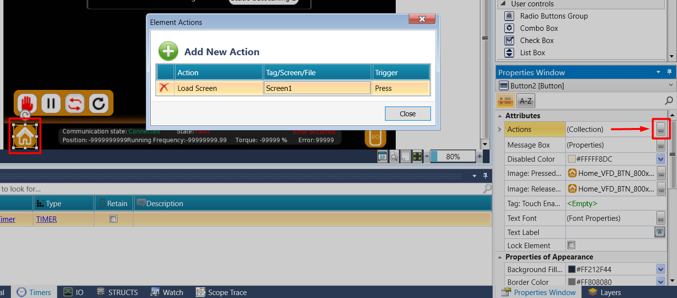

Jeśli VFD Diagnostic Application jest tylko częścią już istniejącego projektu to na pulpitach o nazwie:
  • UVFD_RunTuning
  • UVFD_General
  • UVFD_RunMotion
  • UVFD_RunTrend
Należy do ikony domu, która znajduje się w lewym dolnym rogu dodać akcję załadowania pulpitu. Dzięki temu będziemy mogli powrócić do wcześniejszych pulpitów. Przykład poniżej:

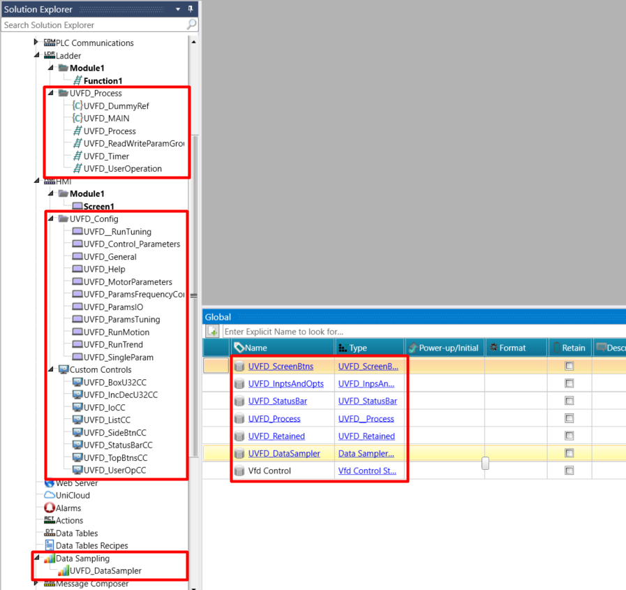

Jeśli mamy już gotowy projekt, a w nim skonfigurowany sterownik wystarczy w oknie Solution Explorer rozwinąć drzewo Project -> Hardware Configuration -> Motion Drives i za pomocą prawego przycisku myszy wybrać VFD. Pojawi się opcja Import the VFD Diagnostic Application i ją wybieramy. Po tym zostanie zaimportowana biblioteka ze zmiennymi, drabinką, pulpitami HMI.

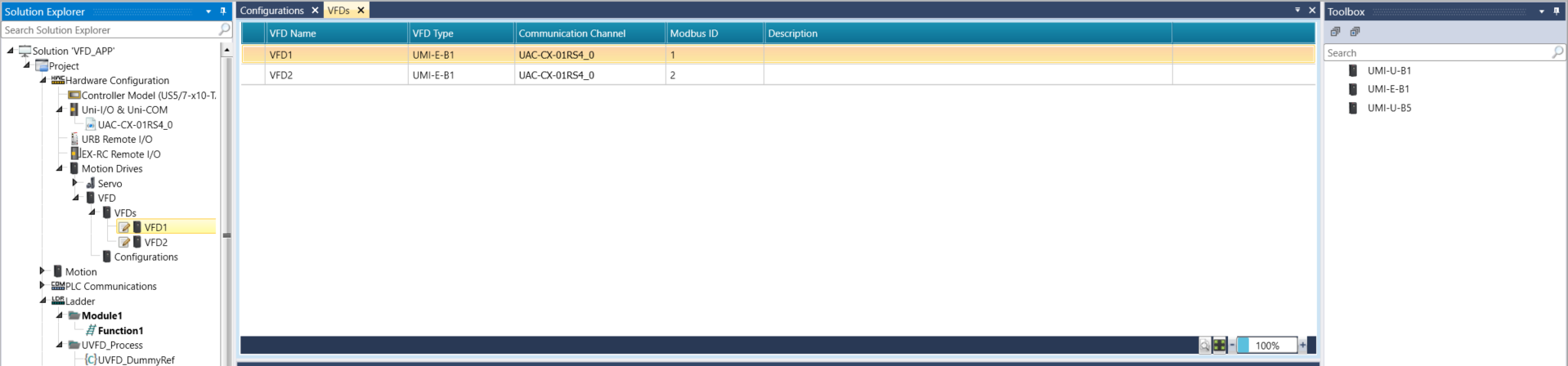

Aby poprawnie skorzystać z tej funkcji należy wykonać kilka czynności. Po pierwsze należy dodać w zakładce Project -> Hardware Configuration -> Motion Drives -> VFD -> VFDs falowniki, którymi będziemy sterować, nadać im Modbus ID oraz Communication Channel.

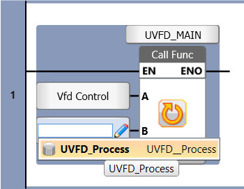

Następnie w głównej funkcji należy wywołać za pomocą bloku Call Function funkcję o nazwie UVFD_MAIN. Do niej należy podpiąć zmienne wejściowe Vfd Control oraz UVFD_Process.

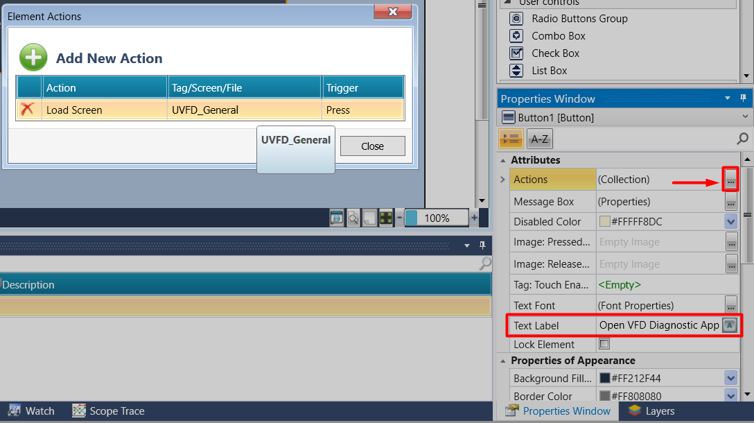

Ostatnią rzeczą będzie wywołanie głównego pulpitu HMI aplikacji. Aby to zrobić wchodzimy w główny pulpit/screen i dodajemy przycisk/button. Jego ustawienia wyglądają następująco:
Wykonanie powyższych czynności wystarczy do obsługi aplikacji, a tym samym przemiennika częstotliwości. Działanie aplikacji zostało przedstawione w filmie, który znalazł się na początku artykułu.
Zmiana konfiguracji kolejnych falowników w sieci
Aby zmienić falownik należy na głównym panelu kliknąć w nazwę falownika, a następnie z listy wybrać żądany przemiennik.
Seria sterowników UniStream sprawia, że nie trzeba być mistrzem programowania ani doświadczonym napędowcem, aby w prosty, szybki i przede wszystkim poprawny sposób sterować napędem, a tym samym procesem czy maszyną. Takie rozwiązanie jak VFD Diagnostic Application skraca czas programowania, podłączania, obniża bardzo mocno ryzyko popełnienia błędów.
