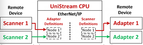

Pojedynczy kontroler UniStream może działać zarówno jako:
  • EtherNet/IP I/O Scanner (Master/Originator/Client)
Skaner może inicjować (kontrolować) sesję EtherNet/IP i może zarówno odczytywać dane z adapterów, jak i zapisywać dane do nich.
  • Adapter I/O EtherNet/IP (Slave/Target/Server)
Adapter jest obiektem docelowym, dostępnym dla urządzenia skanującego Ethernet/IP. Gdy UniStream jest skonfigurowany jako adapter, użytkownik określa, które tagi mogą być dostępne dla skanera.
Pojedynczy kontroler może zawierać wiele definicji Nodes zarówno dla skanera, jak i adaptera, jak pokazano na następnym rysunku.

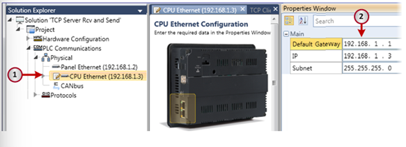

Przed rozpoczęciem pracy z Ethernet/IP należy przypisać adres IP dla CPU Ethernet.

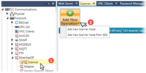

  1. W drzewie projektu, w sekcji PLC Communications > Protocols wybierz opcję Scanner.
  2. W oknie Scanner, w sekcji Add New Operation kliknij strzałkę w dół. Wybierz:
  • Add New Scanner Node, jeśli chcesz wprowadzić parametry ręcznie

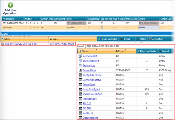

  • Add New Scanner Node from EDS, jeśli chcesz zaimportować parametry EDS, a następnie przejdź do pliku EDS i wybierz go.
Konfiguracja EDS
Po zaimportowaniu pliku EDS, UniLogic automatycznie wypełnia odpowiednie parametry i automatycznie tworzy struktury wejściowe, wyjściowe i konfiguracyjne do zarządzania danymi urządzenia zdalnego adaptera do wykorzystania w aplikacji.

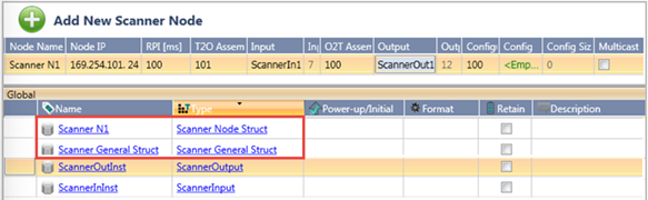

Scanner Node
Podczas tworzenia Node’a UniLogic tworzy trzy struktury:
  • Scanner General struct
Przechowuje właściwości dla wszystkich Node’ów skanera w tej aplikacji.
  • Scanner Node struct
Przechowuje parametry dla konkretnego Node’a; UniLogic automatycznie tworzy strukturę dla każdego dodanego Node’a.
  • Scanner Statistic struct
Tylko do użytku wewnętrznego

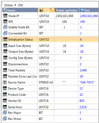

Załączony zrzut ekranu pokazuje strukturę w trybie testowym online, wyświetlając wartości definicji Node’a, stan Node’a i wartości odczytane z adaptera, takie jak nazwa urządzenia, typ, kod produktu i identyfikator dostawcy.

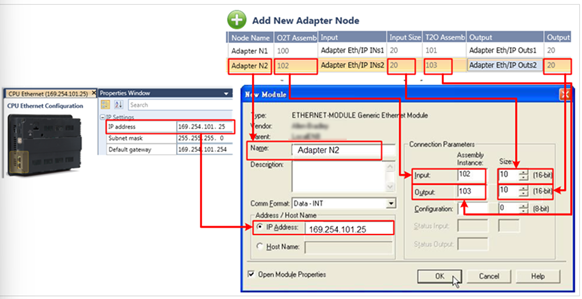

Poniższy zrzut ekranu pokazuje, jak używać tych parametrów do konfigurowania RSLogix 5000, aby umożliwić skanerowi dostęp do adaptera UniLogic.
W UniLogic parametr Size jest podawany w bajtach. Należy to uwzględnić, jeśli urządzenie skanera używa liczb całkowitych.

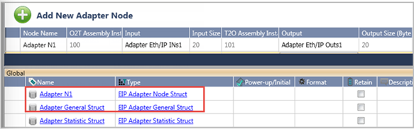

  • Adapter General struct
Przechowuje właściwości dla wszystkich Node’ów adaptera w tej aplikacji.
  • Adapter Node struct
Przechowuje parametry dla określonego Node’a; UniLogic automatycznie tworzy strukturę dla każdego dodawanego Node’a.
  • Adapter Statistic struct
Tylko do użytku wewnętrznego.

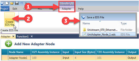

Tworzenie i eksportowanie pliku EDS adaptera EIP
Aby utworzyć i wyeksportować plik EDS dla zdefiniowanego Node’a adaptera:
  1. Kliknij kartę Ethernet/IP na wstążce.
  2. Kliknij Utwórz plik EDS.
  3. Zapisz plik EDS w wybranej lokalizacji.

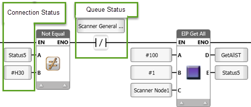

W przypadku implementacji samego Explicit messaging, gdy Scanner Initialization Status = 2, połączenie jest gotowe. Jeśli jednak implementujesz zarówno typy niejawne, jak i jawne, Status = 4 umożliwia przepływ obu typów przez połączenie.
W aplikacji Ladder sprawdź:
  • Connection Status
Sprawdź, czy połączenie jest wolne, używając kodu stanu EIP, IN_PROGRESS (≠ 0x30)
  • Explicit Message Queue (jawna kolejka komunikatów).
Może zawierać maksymalnie 16 komunikatów.
Bit Scanner General Struct>Explicit Busy włącza się, jeśli w kolejce znajduje się 16 lub więcej komunikatów. Bit resetuje się automatycznie, gdy liczba spadnie poniżej 16.

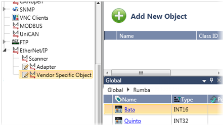

Aby zdefiniować te obiekty:

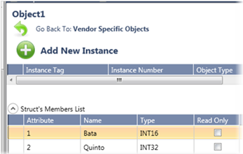

  1. Utworzyć strukturę zgodną z obiektem dostawcy.
  1. W obszarze EtherNet/IP>Vendor Specific Objects kliknij przycisk Add New Object, a następnie w obszarze Object Type wybierz strukturę.
  1. Kliknij nazwę obiektu, aby go otworzyć, a następnie kliknij przycisk Add New Instance.
  1. Utwórz instancję, wybierając żądaną strukturę.
Należy pamiętać, że w instancji można ustawić elementy struktury jako tylko do odczytu.
Dane te są teraz dostępne dla każdego skanera EtherNet/IP poprzez Explicit Messaging.
