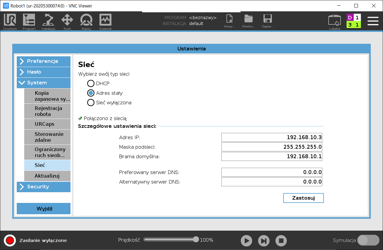

Aby zacząć pracę z komunikacją Modbus, musimy upewnić się, że obydwa urządzenia znajdują się w tej samej podsieci. Ustawienia sieci możemy znaleźć nawigując do Menu Hamburger -> Ustawienia -> System -> Sieć.
Ustawienia sieciowe robota
Rysunek 1. Ustawienia sieciowe robota

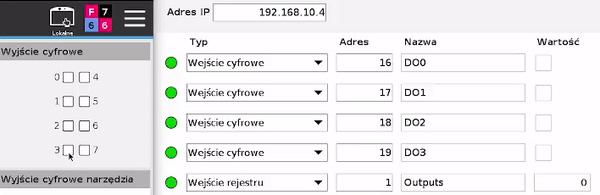

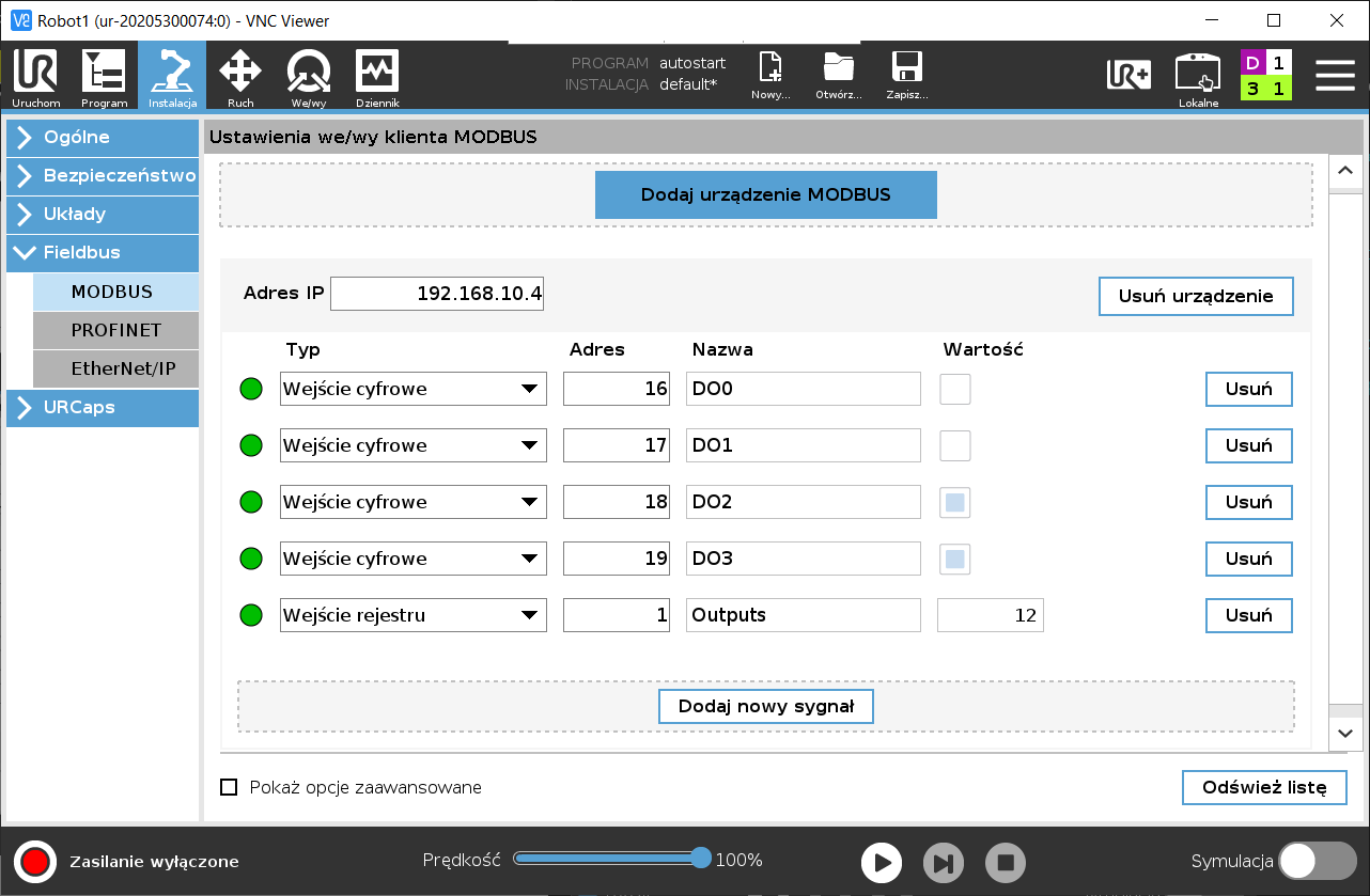

Następnym krokiem będzie przejście do zakładki Instalacja -> Fieldbus -> Modbus. Konfiguracja jest bardzo prosta i zaczyna się od wpisania adresu IP Modbus Servera. W tym przypadku jest to 192.168.10.4 (drugi robot połączony w sieci).
Ekran główny konfiguracji clienta MODBUS
Rysunek 2. Ekran główny konfiguracji clienta MODBUS
Po wykonaniu poprzednich kroków, możemy podłączyć sygnały, które chcemy obsługiwać. W tym przypadku są to sygnały odpowiadające wyjściom cyfrowym drugiego robota. Pierwsze 4 (DO0 – D03) to cewki, ostatni (Outputs) to rejestr. Dodając kolejne sygnały wybieramy ich typ, adres oraz nazwę pod którą będziemy mogli je później odnaleźć. Adresację wszystkich rejestrów Modbus TCP Server działającego domyślnie na cobotach UR można znaleźć pod tym adresem.

  • Wejście cyfrowe - jednobitowa wartość odczytywana z cewki o podanym adresie (kod funkcji 0x02).
  • Wyjście cyfrowe – jednobitowa wartość zapisywana w cewce o podanym adresie (kod funkcji 0x05). Dopóki użytkownik nie ustawi nowej wartości, odczytywana jest jej aktualna wartość (kod funkcji 0x01).
  • Wejście rejestru – 16 bitowa wartość odczytywana z rejestru o podanym adresie (kod funkcji 0x04).
  • Wyjście rejestru – 16 bitowa wartość zapisywana do rejestru o podanym adresie (kod funkcji 0x06). Dopóki użytkownik nie ustawi nowej wartości, odczytywana jest jej aktualna wartość (kod funkcji 0x03).
Należy pamiętać, aby dobrać odpowiedni typ do naszego sygnału. Nieprawidłowe dobranie, lub używanie funkcji nieobsługiwanych przez urządzenie podrzędne, może skutkować błędami.

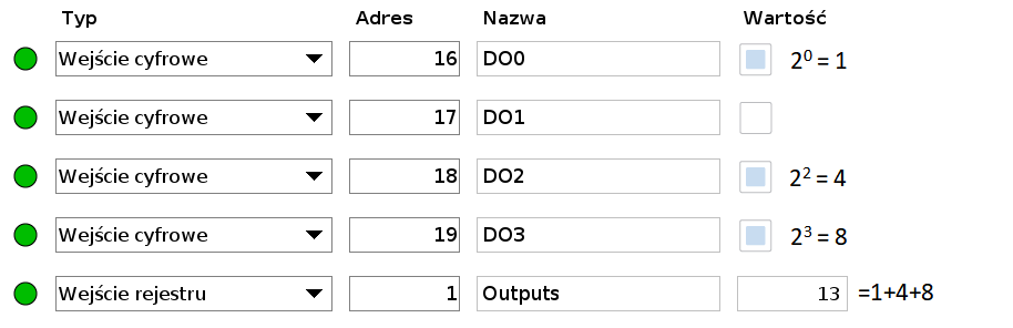

W pokazanym wyżej przypadku (2), typ wszystkich sygnałów został ustawiony na wejście. Jak widać, robot w kolumnie wartość, odczytuje stan poszczególnych wyjść drugiego robota. Wejście Outputs to decymalna reprezentacja wyjść cyfrowych drugiego robota. W dalszej części artykułu zostanie wyjaśnione, jak możemy zamienić tą wartość na listę poszczególnych bitów, odpowiadających stanowi każdego z wyjść.
Odczytywanie wyjść drugiego robotaRysunek 4. Odczytywanie wyjść drugiego robota

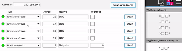

Ustawianie wyjść drugiego robotaRysunek 5. Ustawianie wyjść drugiego robota

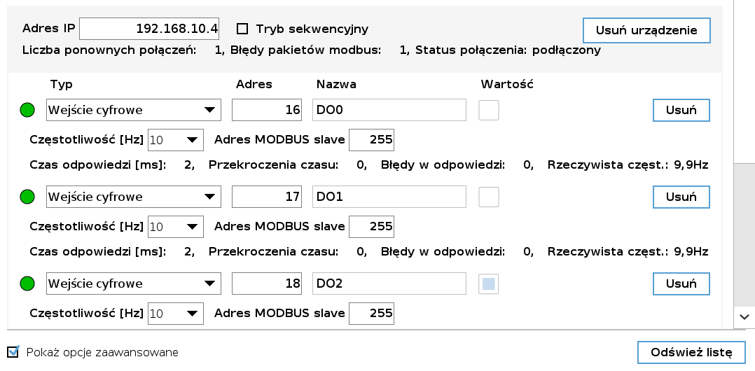

Wybierając opcję „Pokaż opcje zaawansowane”, możemy skorzystać z kilku dodatkowych funkcjonalności. Jedną z nich jest wymuszenie trybu sekwencyjnego, który wymusza zaczekanie na odpowiedź przed wysłaniem ponownego zapytania. Możliwa jest również zmiana częstotliwości wysyłania zapytań oraz adresu Modbus servera. Przedstawione są też podstawowe parametry połączenia, takie jak liczba ponownych połączeń, liczba błędnych otrzymanych pakietów czy też status połączenia. Przy każdym sygnale mamy możliwość sprawdzić czas odpowiedzi na zapytanie, ilości zapytań z przekroczonym czasem odpowiedzi lub błędną odpowiedzią oraz rzeczywistą częstotliwość aktualizacji sygnału.

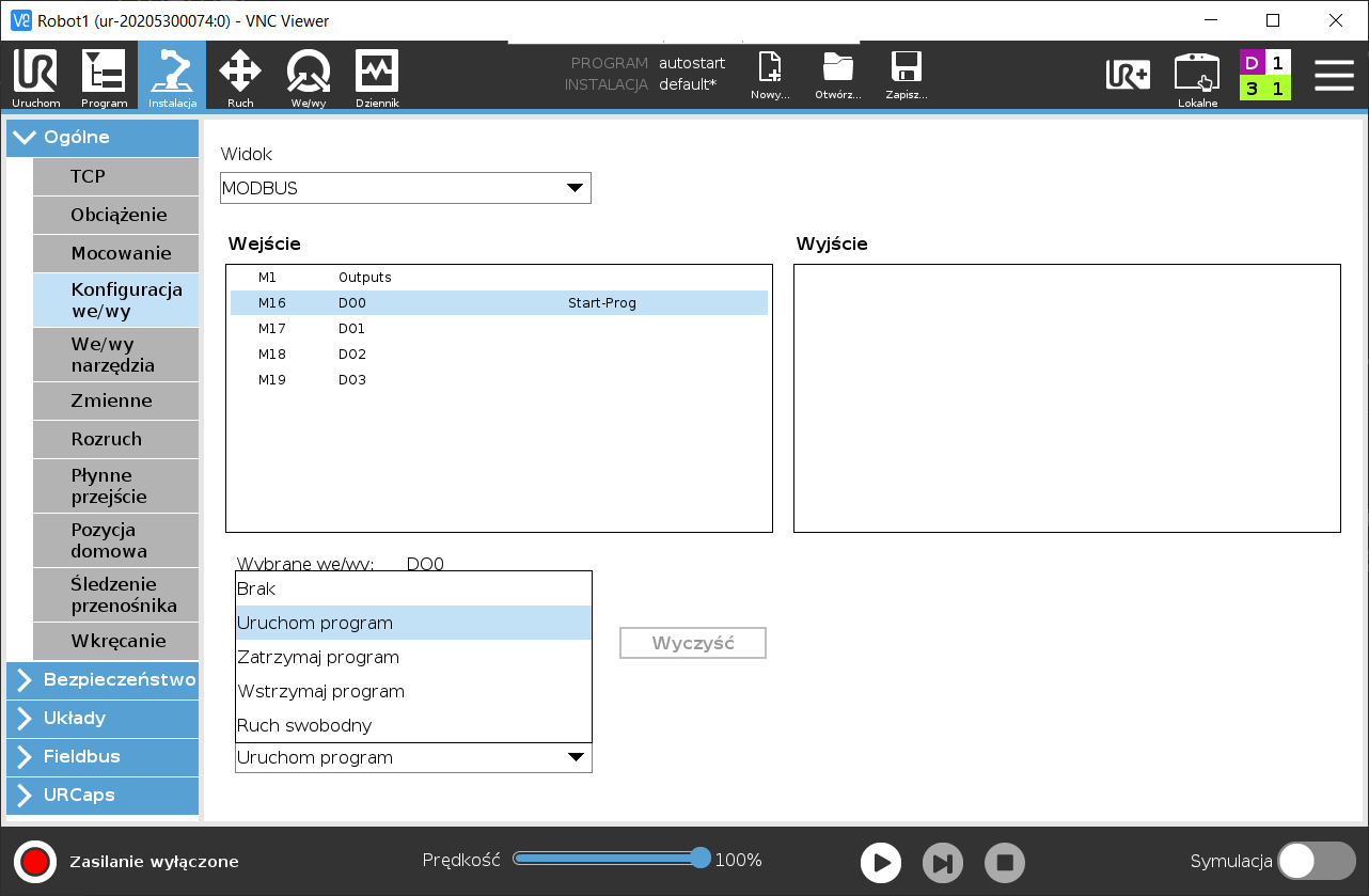

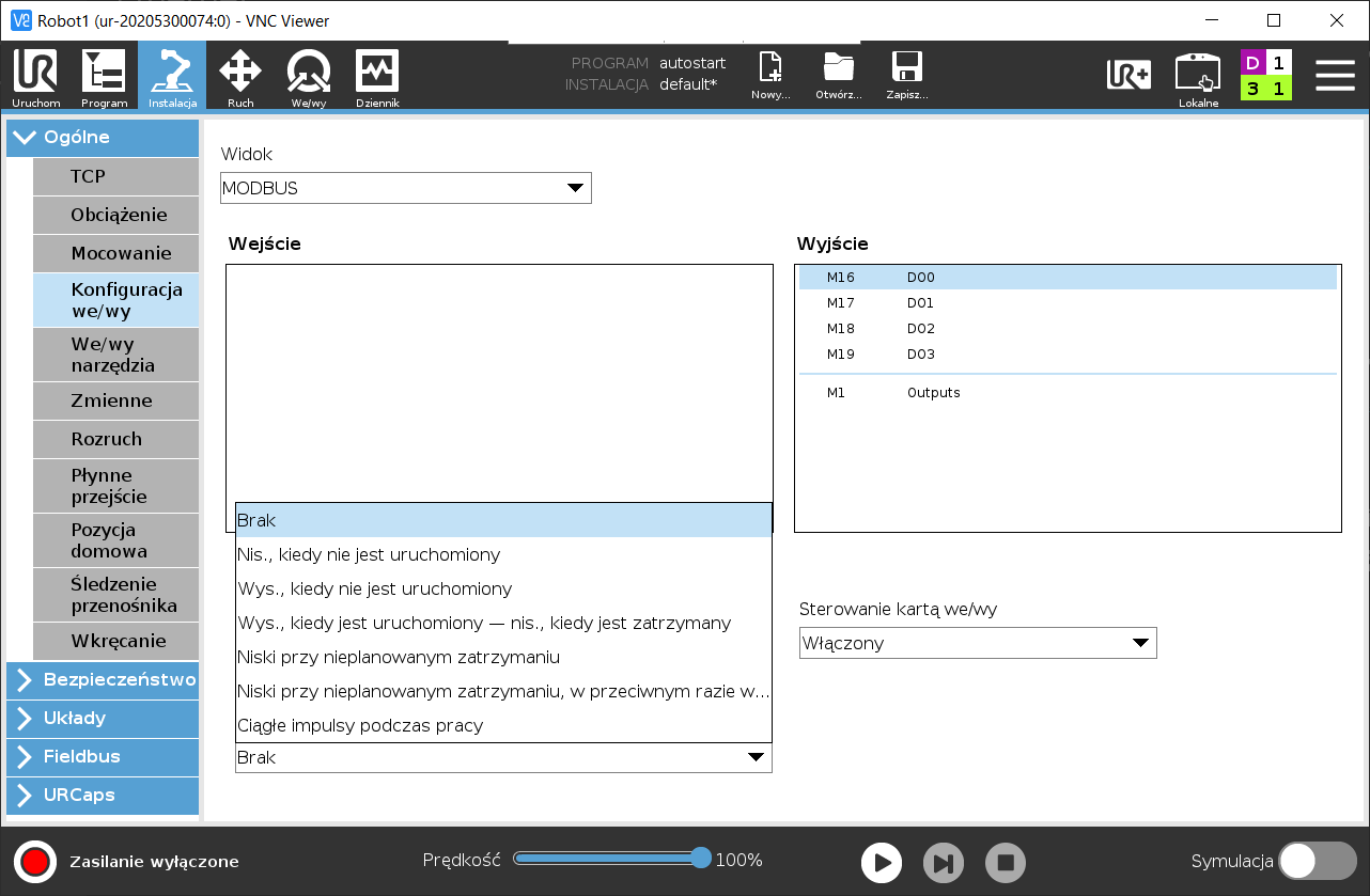

Sygnały, które skonfigurowaliśmy w głównym oknie możemy wykorzystywać nie tylko podczas pisania programów. W zakładce Instalacja -> Ogólne -> Konfiguracja WE/WY, po zmianie widoku na MODBUS, mamy dostęp do skonfigurowanych sygnałów. W przypadku, gdy sygnały zostały ustawione w trybie wejść, mamy możliwość przypisania im funkcji takich jak uruchomienie, wstrzymanie lub zatrzymanie programu, bądź zastosowanie trybu swobodnego. Gdy korzystamy z sygnałów w trybie wyjść, mamy możliwość przypisania im wartości sygnalizujących stan robota i wykonywanie programu.
Działania możliwe do przypisania, gdy sygnały ustawione jako wejście
Rysunek 7. Działania możliwe do przypisania, gdy sygnały ustawione jako wejście
Działania możliwe do przypisania, gdy sygnały ustawione jako wyjście
Rysunek 8. Działania możliwe do przypisania, gdy sygnały ustawione jako wyjście

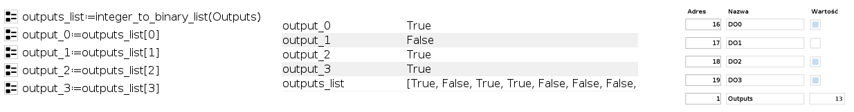

Aby rozbić rejestr na pojedyncze bity, należy skorzystać z funkcji integer_to_binary_list(<integer>). Jako argument funkcji podajemy wartość rejestru. Jak widać na rysunku poniżej (12), w programie, do zmiennej outputs_list przypisano listę utworzoną za pomocą funkcji integer_to_binary_list(). Następnie do zmiennych output_0 - output_3 przypisano wartości kolejnych elementów listy, korzystając z dostępu poprzez indeksy.
Zamiana wartości decymalnej rejestru na listę binarną
Rysunek 12. Zamiana wartości decymalnej rejestru na listę binarną

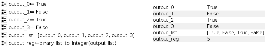

Aby zamienić listę wartości binarnych na wartość decymalną, można skorzystać z funkcji binary_list_to_integer(<list>), która jako argument przybiera listę wartości binarnych. Na rysunku poniżej (13) można zobaczyć przykładowe wykorzystanie takiej funkcji. Do zmiennej output_reg przypisana została liczba, reprezentująca wartość listy składającej się ze zmiennych output_1-output_3.
Zamiana listy binarnej na wartość w systemie dziesiątkowym.
Rysunek 13. Zamiana listy binarnej na wartość w systemie dziesiątkowym
