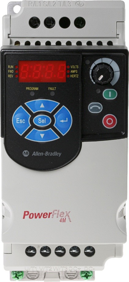

Funkcje przycisków sterowania
Przed rozpoczęciem konfiguracji i pracy z przemiennikiem częstotliwości PowerFlex 4M warto zapoznać się z przyciskami znajdującymi się na panelu operatorskim. Zostały one opisane w poniższej tabeli.
Przycisk Nazwa Opis
Przycisk Escape Escape Cofnięcie się o jeden krok w menu programowania / Anulowanie zmiany / Wyjście z trybu programowania.
Select Select Przejście o jeden krok w menu / Wybór cyfry parametru.
Strzałki Strzałki Przewijanie grup i parametrów / Zmiana wartości parametru.
Enter Enter Przejście do kolejnego poziomu menu programowania / Zapisanie zmiany.
Potencjometr Potencjometr Domyślne źródło prędkości. Kontrola przez P108.
Start Start Domyślne źródło uruchomienia. Kontrola przez P106.
Zmiana kierunku Zmiana kierunku Zmiana kierunku napędu. Kontrola przez P108.
Stop Stop Wyłączenie napędu. Domyślnie zawsze aktywny.

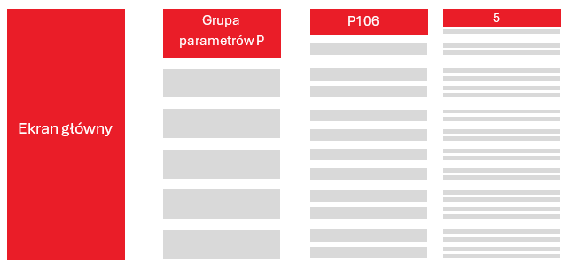

Panele PowerFlex posiada rozwijaną strukturę programu. Elementy menu pogrupowane są w grupy parametrów, w których wybiera się poszczególne parametry i ustawia ich wartości.
Przed rozpoczęciem pisania programu musimy skonfigurować nasz przemiennik częstotliwości. Na początku przypisujemy parametrowi P106 (źródło startu silnika) wartość 5, która wskazuje zewnętrzny port komunikacyjny jako źródło uruchomienia. Informacje, jak to zrobić, znajdują się w poniższej tabeli.
Lp. Przyciski Wyświetlacz Opis kroku
1.
Po uruchomieniu przemiennika częstotliwości domyślnie na wyświetlaczu przedstawiony jest ekran główny (przedstawiony na grafice po lewej). Jeżeli wyświetlana jest tu jakakolwiek inna wartość, należy użyć klawisza „Esc” tak długo, dopóki nie pojawi się panel początkowy, a następnie przycisk „Enter”, aby przejść do ekranu wyboru parametrów.
2. Obecnie powinniśmy być w stanie zauważyć migającą literę. Jeżeli wyświetla się preferowana grupa parametrów, przechodzimy do kolejnego kroku. W innym wypadku przy pomocy przycisków nawigacyjnych zmieniamy parametry tak długo, dopóki nie wyświetla się docelowa grupa parametrów.
3. Gdy na wyświetlaczu pojawi się żądana grupa parametrów (oznaczona migającą literą „P”), ponownie naciskamy przycisk „Select”.
4. Następnie wyszukujemy wymagany parametr.
5.
albo
Gdy zostanie on znaleziony, używamy przycisku „Enter” albo „Select”, aby go zatwierdzić.
6.
albo
Ponownie klikamy „Enter” albo „Select”, aby zmienić wartość tego parametru.
7. Następnie ustawiamy wartość na 5.
8. Zatwierdzamy używając „Enter”.
9. Parametr został ustawiony. Aby powrócić do ekranu startowego, należy trzykrotnie nacisnąć przycisk „Esc”.
