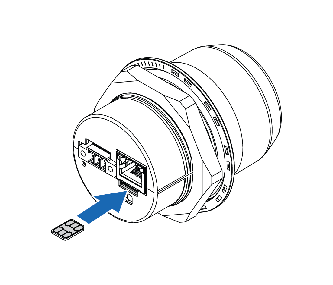

Zainstaluj kartę SIM
Uwaga: Obsługiwane typy kart SIM to Nano SIM dla IoT i M2M, do transmisji danych, a także standardowa karta Nano SIM dla telefonów komórkowych.
Aby podłączyć Anybus Wireless Bolt LTE do komórkowej sieci transmisji danych, należy zainstalować komórkową kartę SIM, wkładając kartę SIM do gniazda znajdującego się na spodzie urządzenia.
Uwaga: Upewnij się, że powierzchnia styku karty SIM jest skierowana w stronę portu Ethernet.

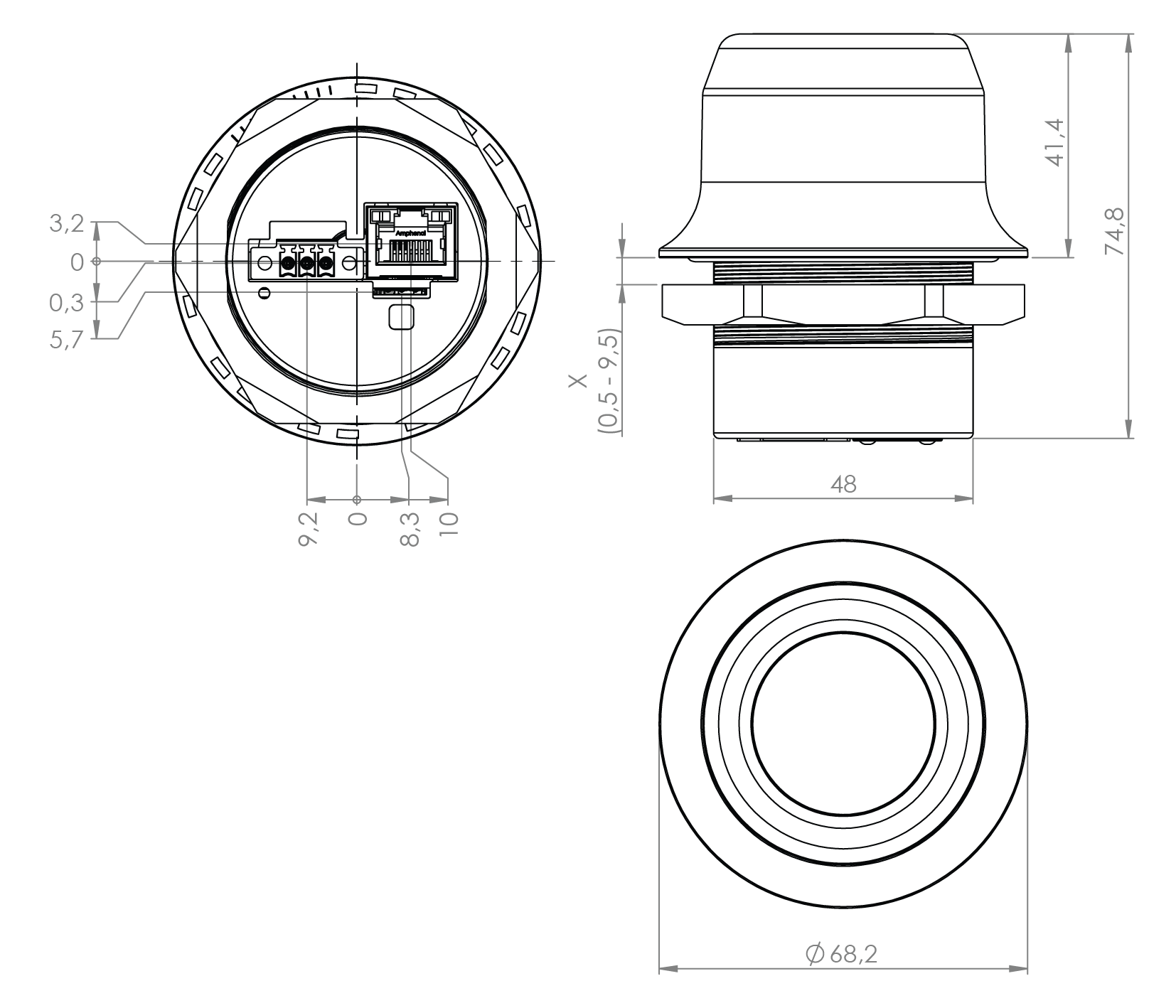

Umiejscowienie
  • Urządzenie jest przeznaczone do montażu na górze maszyny lub szafy przez otwór M50 (50,5 mm) za pomocą dołączonego pierścienia uszczelniającego i nakrętki.
  • Górna powierzchnia montażowa, stykająca się z uszczelką, musi być płaska, o wykończeniu odpowiadającym Ra 3,2 lub drobniejszym, oczyszczona i wolna od olejów i smarów.
  • Aby zapewnić optymalny odbiór, urządzenia komórkowe wymagają zachowania wokół siebie strefy wolnej od przedmiotów, które mogłyby zakłócać lub odbijać sygnał.
    Aby uniknąć zakłóceń, należy zachować minimalną odległość 50 cm między urządzeniem Bolt a innymi urządzeniami komórkowymi.
Instalacja
Ważne: Przed dokręceniem nakrętki upewnij się, że pierścień uszczelniający jest prawidłowo umieszczony w okrągłym rowku w górnej części obudowy.
 Podczas odkręcania nakrętki należy zawsze trzymać za DOLNĄ część urządzenia, a nie za część górną (pokrywę).
Uwaga: Moment dokręcania urządzenia wynosi 5 Nm ±10%.

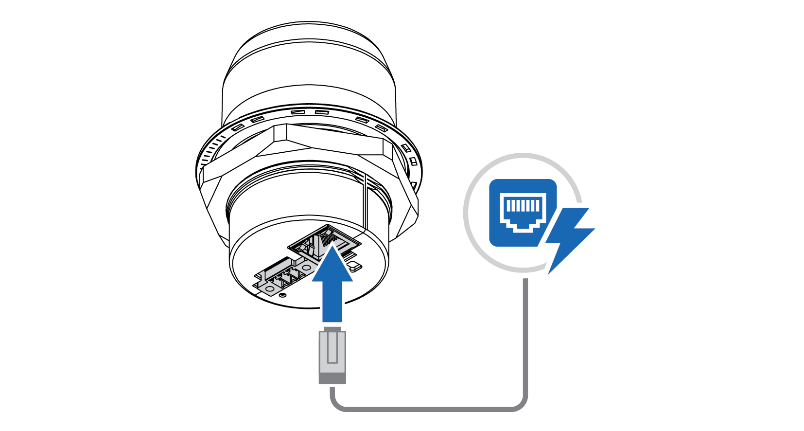

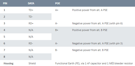

Podłączenie do zasilania przez Ethernet (PoE)
Ważne: Jednoczesne podłączenie urządzenia Bolt do zasilania PoE i do zasilania prądem stałym może spowodować powstanie pętli prądowej, która może uszkodzić zarówno źródła zasilania, jak i urządzenie Bolt. W danym momencie należy korzystać tylko z jednego ze źródeł zasilania.
Uwaga: Można używać ekranowanych lub nieekranowanych kabli Ethernet.
 Urządzenie Bolt LTE jest zgodne z klasą PoE 0 (37-57 VDC, maks. 0,35 A), zgodnie z normą IEEE 802.3.

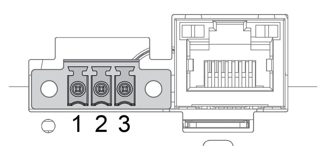

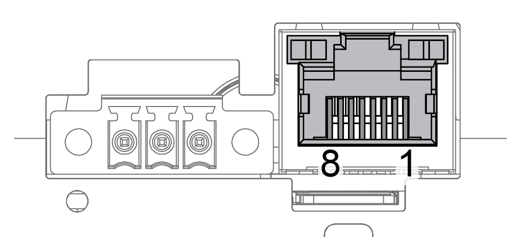

Rozkład pinów:

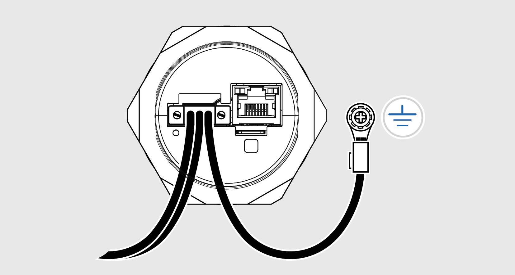

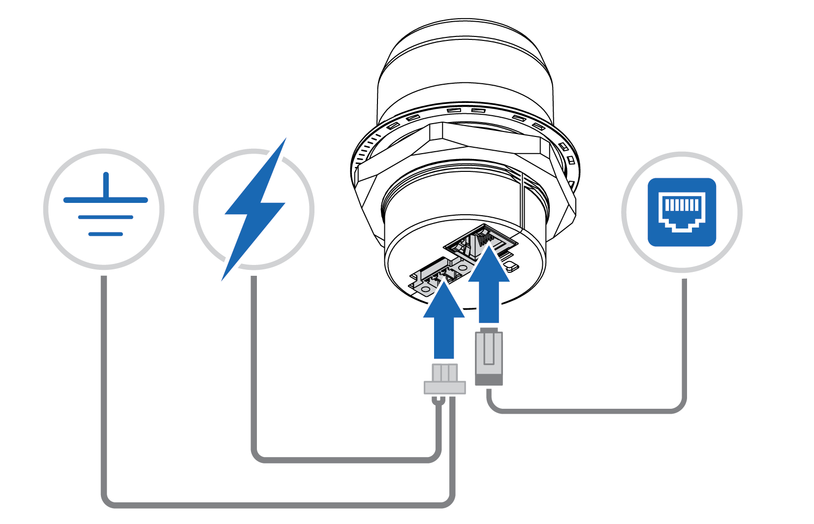

  • Podłączyć złącze zasilania Bolt LTE do źródła zasilania.
  • Podłączyć złącze zasilania Bolt LTE do uziemienia funkcjonalnego (FE).
Uwaga: Jeśli Bolt LTE jest zamontowany na blasze, podłączyć uziemienie funkcjonalne (FE) do blachy w pobliżu Bolta LTE.
Rozkład pinów
Podłączenie do sieci Ethernet

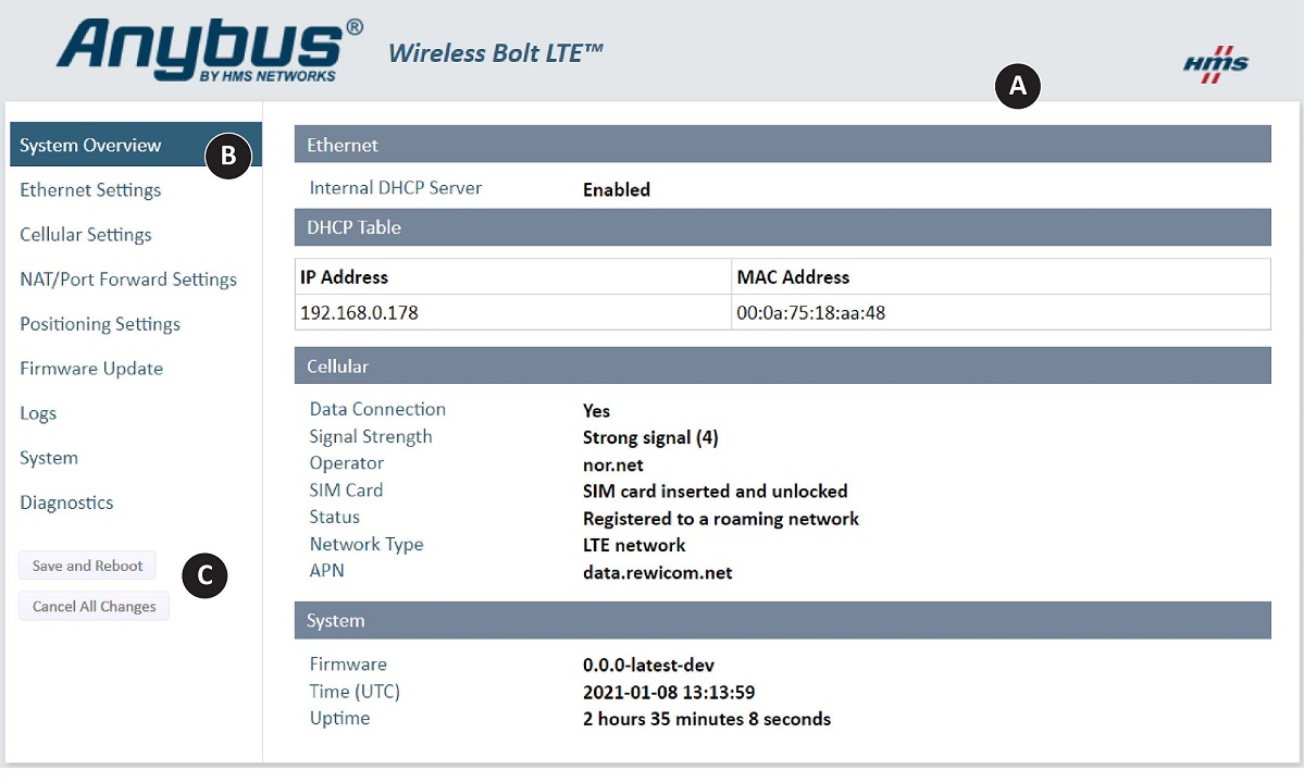

Interfejs webowy Bolt LTE
Wbudowany interfejs internetowy Bolt LTE służy do konfigurowania ustawień systemu Bolt LTE oraz do diagnostyki i konserwacji.
A. Przegląd systemu - pokazuje bieżące ustawienia i stan połączenia sieciowego
B. Menu lewego paska bocznego
C. Przycisk Zapisz i uruchom ponownie oraz przycisk Anuluj wszystkie zmiany.

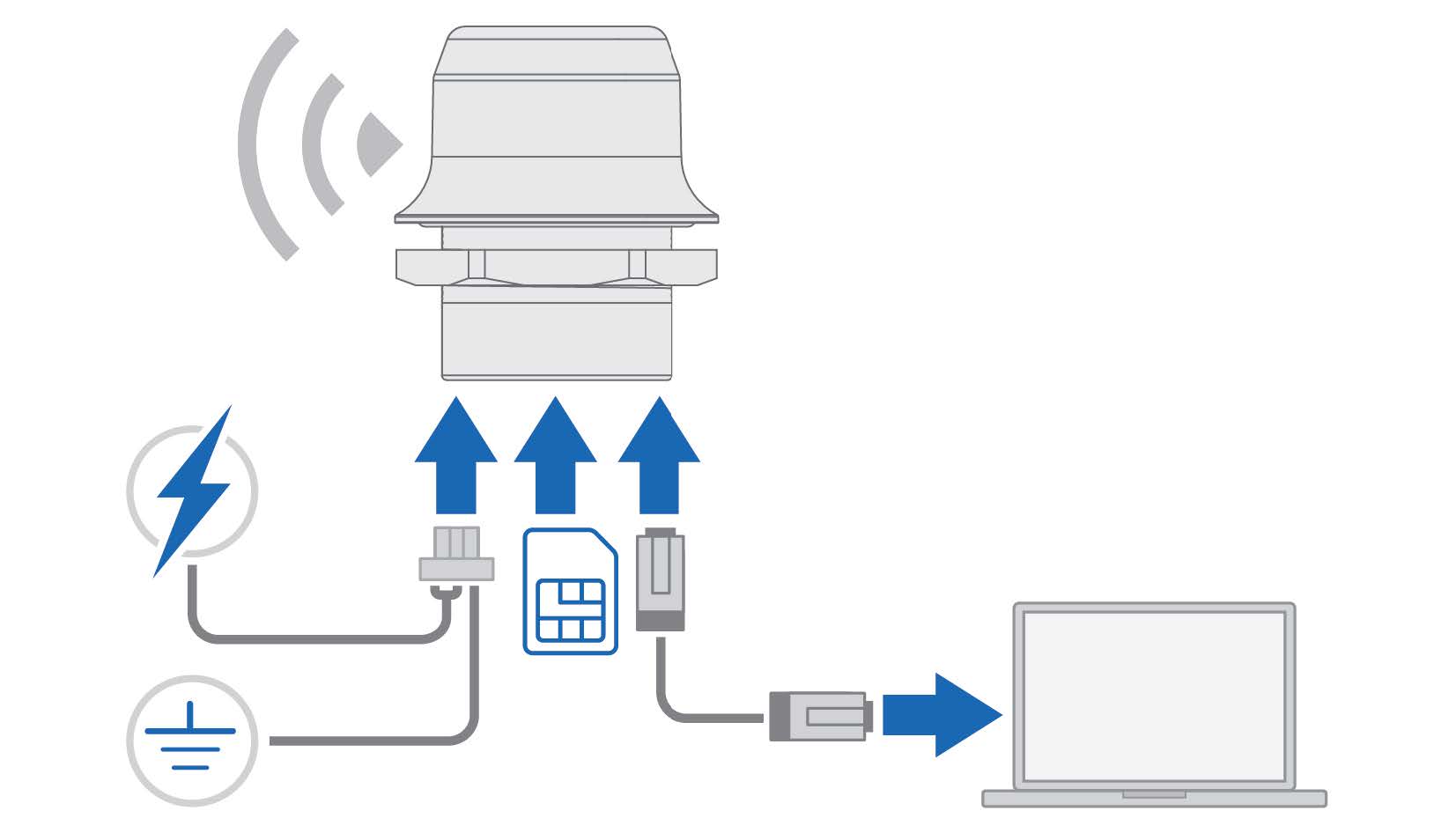

Procedura
  1. Włóż kartę SIM do slotu na kartę SIM LTE w urządzeniu Bolt.
  2. Podłącz port Ethernet Bolt LTE do komputera PC.
  3. Podłącz złącze zasilania Bolt LTE do zasilacza.
  4. Aby uzyskać dostęp do wbudowanego interfejsu internetowego, wprowadź adres IP Bolt LTE w przeglądarce internetowej i kliknij Enter.
  5. Zaloguj się do wbudowanego interfejsu internetowego Bolt LTE.
  6. Skonfiguruj ustawienia sieci Ethernet, adres IP i wewnętrzne ustawienia serwera DHCP.
  7. Sprawdź, czy ustawienia APN są prawidłowe. Ustawienia te można dostosować ręcznie.
  8. W menu na lewym pasku bocznym kliknij przycisk Save and Reboot (Zapisz i uruchom ponownie).
  9. Urządzenie Bolt LTE automatycznie musi uruchomić się ponownie, aby ustawienia zaczęły obowiązywać.
  10. Na stronie System Overview (Przegląd systemu) sprawdź, czy pole Data Connection ma status Yes (Tak).

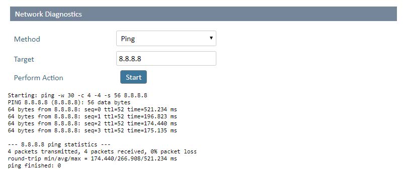

Zweryfikuj połączenie internetowe
Uwaga: W zależności od operatora sieci komórkowej i typu sieci, pierwsze połączenie urządzenia Bolt z Internetem może potrwać nawet do 10 minut.
Sprawdź, czy urządzenie Bolt LTE jest połączone z Internetem, wysyłając polecenie ping do usługi Google Public DNS:
  1. Na stronie Diagnostyka wybierz metodę ping.
  2. W polu Target (Cel) wprowadź adres IP 8.8.8.8.
  3. Aby wykonać działanie, kliknij przycisk Start.
  4. Zostanie wysłane żądanie ping. Zostanie odebrana odpowiedź ping, wskazująca powodzenie lub niepowodzenie.

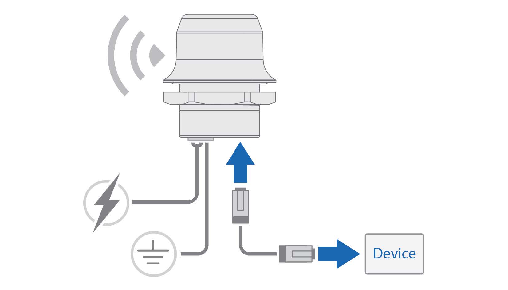

Podłączanie urządzeń do internetu za pomocą Bolt LTE
Podłącz kabel Ethernet między Bolt LTE a urządzeniem. Sprawdź, czy urządzenie jest podłączone do Internetu.
