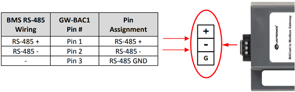

2.1 Podłączenie urządzeń MODBUS RTU (RS485).

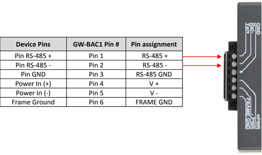

Urządzenie GW-BAC1 posiada 6 pinową listwę zaciskową jak na poniższym obrazku:
Do Modbus RTU (RS485) służą piny 1, 2 oraz (ew.) 3.

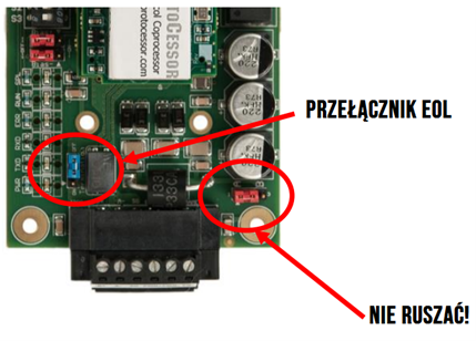

2.2 Terminacja RS-485.
Terminację (najczęściej opornik ~120Ω) przy połączeniu przez RS485 stosuje się tylko w przypadku długich przewodów >1,5-2m. Należy przy tym pamiętać, że terminację włącza się tylko fizycznych końcach przewodu RS485. Jeżeli GW-BAC1 jest na jednym z tych końców to terminację należy włączyć za pomocą niebieskiego przełącznika EOL (End Of Line) pokazanego na poniższym obrazku:

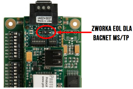

2.3 Podłączenie urządzeń BACnet MS/TP.
Do połączenia urządzeń BACnet MS/TP służy 3 pinowy konektor pokazany na poniższym obrazku:
Jeżeli GW-BAC1 znajduje się na fizycznym końcu sieci BACnet MS/TP to, analogicznie jak w przypadku Modbus RTU (485) należy włączyć terminację. W tym celu należy przestawić zworkę EOL dedykowaną do BACnet MS/TP:

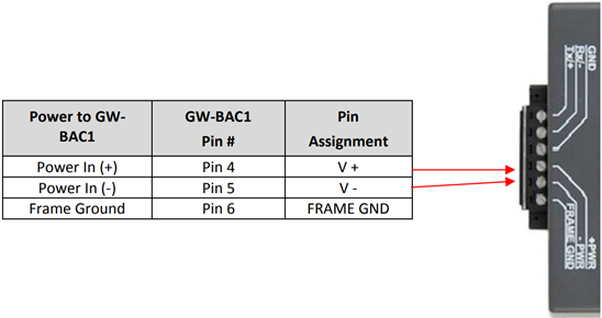

2.4 Podłączenie zasilania do GW-BAC1.
Brama GW-BAC1 może być zasilana ze stabilizowanego zasilacza o napięciu 9-30Vdc lub 12-24Vac na pinach 4 oraz 5. Dla zasilania 12Vdc/ac pobór nominalny pobór prądu to 170-240mA, dla zasilania 24Vdc/ac = 100-140mA, natomiast dla zasilania 30Vdc jest to 80-100mA. Pin 6 służy do podłączenia uziemienia:

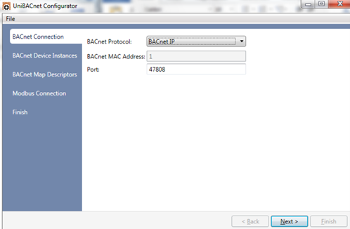

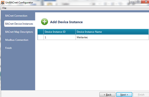

Konfigurator UniBACnet jest wbudowanym narzędziem do programu UniLogic oraz VisiLogic, które pozwala użytkownikowi w łatwy sposób stworzyć plik konfiguracyjny dla GW-BAC1. Po utworzeniu plik konfiguracyjny należy załadować do GW-BAC1, aby umożliwić mu komunikację ze sterownikiem PLC firmy Unitronics.

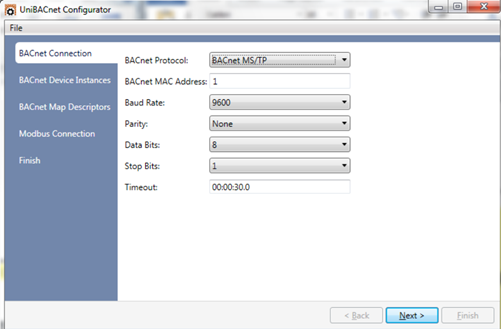

- Połączenie BACnet – W pierwszej zakładce programu UniBACnet Configurator wpisz parametry połączenia BACnet (MS/TP lub IP):

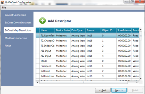

- Instancja urządzeń BACnet – w kolejnej zakładce należy dodać urządzenia BACnet Slave o unikalnych instancjach ID (sprawdzić w dokumentacji dla BACnet Slave):
- Mapa zmiennych urządzeń BACnet Slave – trzecia zakładka służy do konfiguracji całej mapy zmiennych do wymiany danych:

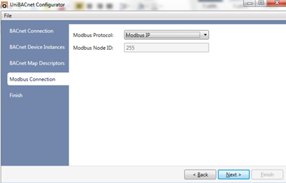

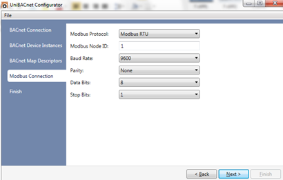

- Połączenie Modbus – przedostatnia zakładka służy do konfiguracji Modbus RTU lub TCP/IP:

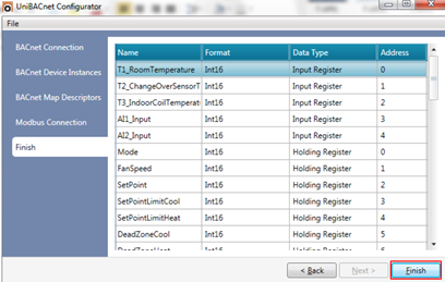

- Koniec – ostatnia zakładka z podsumowaniem całej konfiguracji i możliwością wygenerowania pliku CSV, służącego do wgrania do bramy GW-BAC1:

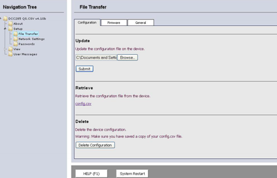

Po utworzeniu pliku konfiguracyjnego należy go wgrać do GW-BAC1 zgodnie z poniższą instrukcją:

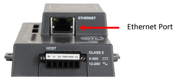

- Podłącz kabel Ethernet pomiędzy komputerem a GW-BAC1:
- Domyślne IP bramy GW-BAC1 to 168.1.24, dlatego należy ustawić w swojej karcie sieciowej adres IP: 192.168.1.x (gdzie x = 1 … 253 wyłączając 24),
- Po ustawieniu adres IP komputera należy otworzyć przeglądarkę i wpisać adres 192.168.1.24 – powinno pojawić menu bramy GW-BAC1:
- Jeżeli adres nie odpowiada, należy ściągnąć to oprogramowanie FieldServer-Toolbox, w celu znalezienia GW-BAC1 i nadaniu mu adresu 192.168.1.24,

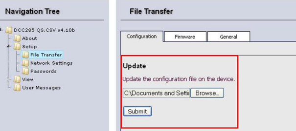

- Po uzyskaniu połączenia z bramą, w lewym drzewku wybieramy Setup -> File Transfer, a następnie w polu Update należy kliknąć Browse, wybierając nowoutworzony plik CSV z konfiguracją i zatwierdzić przyciskiem Submit:
- Po zakończeniu wgrywania należy wybrać przycisk Restart i zaczekać na zrestartowanie się bramy GW-BAC1. Po chwili urządzenie jest gotowe do pracy.

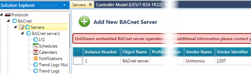

- W drzewku projektu wybieramy PLC Communication -> Protocols -> BACnet -> Servers (1), a następnie na środku ekranu wybieramy „Add New BACnet Server” (2):

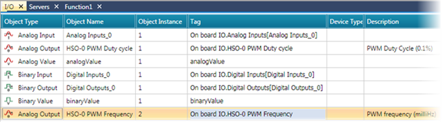

- Następnie na środku w polu roboczym pokazywane jest podsumowanie zmiennych, które mają być udostępniane.

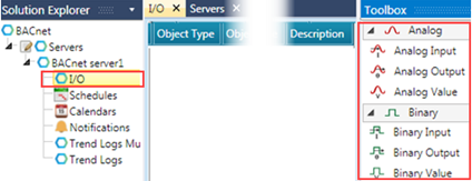

- Z drzewka projektu należy wybrać I/O, a następnie dodać zmienne do wymiany danych.

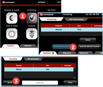

Każdy sterownik UniStream z wersją OS wyższą niż 1.28.58 posiada wbudowaną funkcjonalność pracy w sieci BACnet/IP jako Server przez okres 60 minut.
Po zrestartowaniu sterownika PLC lub HMI następuje ponowne odliczanie 60 minut. Aby uzyskać pełną funkcjonalność należy wykupić klucz licencyjny (jeden klucz = jeden PLC).
Po zakupie licencji należy na sterowniku z wgraną konfiguracją BACnet/IP uruchomić UniApps, a następnie wybrać Licensing -> Activate BACnet License -> Enter Key i na tym ekranie wprowadzić otrzymany klucz.
