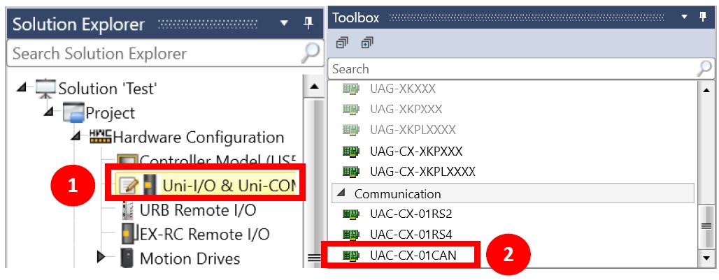

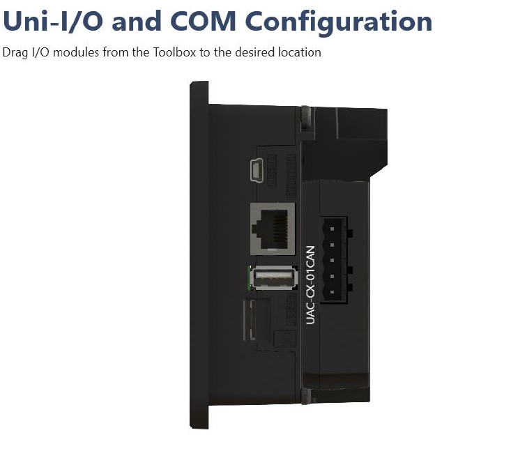

1.1. Wybór modułu komunikacji CANopen
W oknie Solution Explorer przechodzimy do Project → Hardware Cofiguration →  Uni-I/O & UNI-COM. W oknie Toolbox wybieramy moduł komunikacyjny UAC-CX-01CAN i przeciągamy na obrazek sterownika znajdujący się w oknie Uni-I/O & UNI-COM.
Po poprawnym dodaniu modułu komunikacyjnego obrazek sterownika w oknie Uni-I/O & UNI-COM powinien wyglądać jak poniżej.

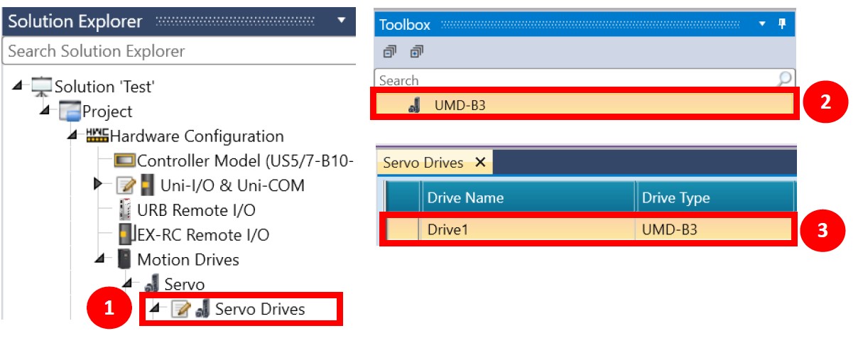

W oknie Solution Explorer przechodzimy do Project → Hardware Cofiguration →  Motion Drives → Servo → Servo Drives. W oknie Toolbox wybieramy serwosterownik UMD-B3 i przeciągamy na środkowe okno Servo Drives.

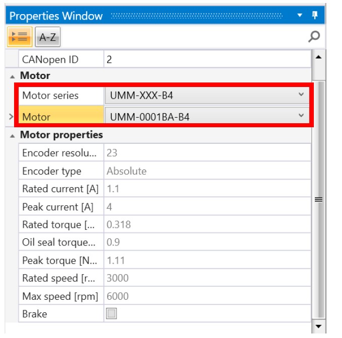

W oknie Properties Window (poniżej Toolbox) należy wybrać serię używanego serwosilnika w rubryce Motor series oraz model serwosilnika w rubryce Motor. Poniżej, w oknie Motor properties możemy sprawdzić parametry wybranego serwosilnika. Jeżeli dodajesz więcej niż jeden serwosterownik upewnij się że każdy posiada unikalny CANbus ID w rubryce CANopenID (CANbus ID powinno być większe od 1).

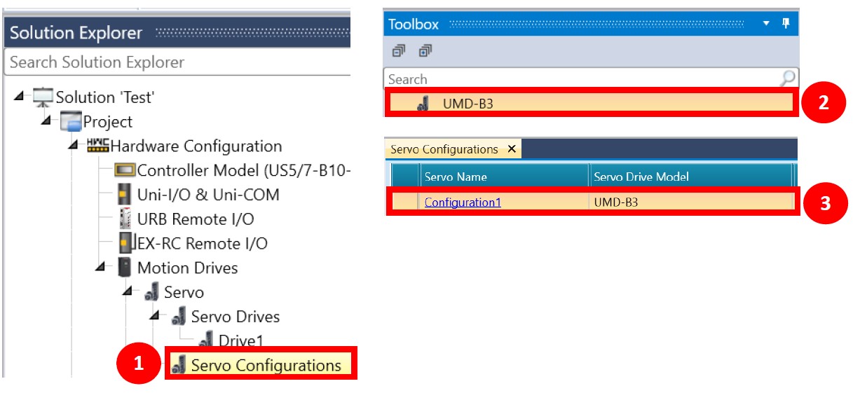

1.3. Dodawanie konfiguracji
Kroki w celu dodania konfiguracji są podobne jak w przypadku wyboru serwosterownika. W oknie Solution Explorer przechodzimy do Project → Hardware Cofiguration →  Motion Drives → Servo → Servo Configurations. W oknie Toolbox wybieramy serwosterownik UMD-B3 i przeciągamy na środkowe okno Servo Configurations.

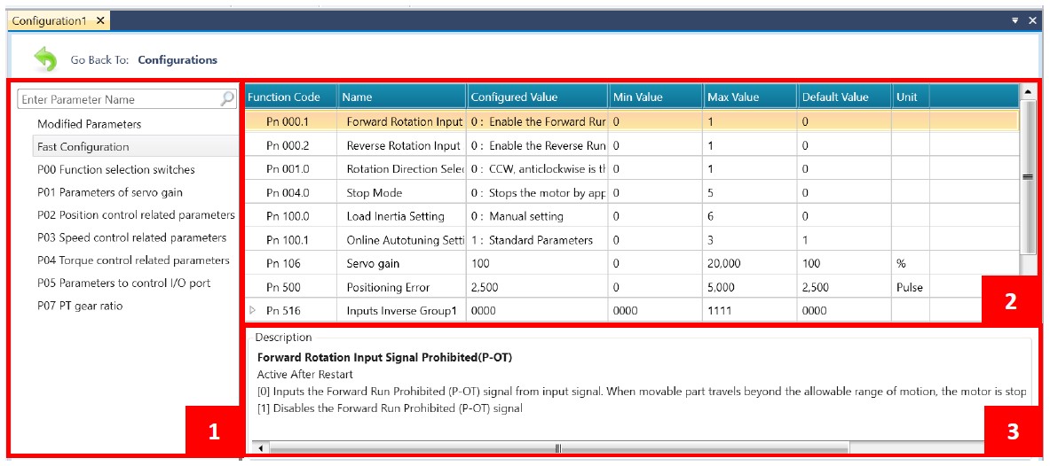

Po kliknięciu w utworzoną konfigurację (tutaj Configuration1) przejdziemy do okna edycji konfiguracji. Utworzona konfiguracja zawiera domyślne parametry serwosterownika.
Okno edycji konfiguracji składa się z następujących obszarów:
  1. Lista rodzajów parametrów. Modified Parameters zawiera wszystkie edytowane parametry (zmiana w stosunku do konfiguracji domyślnej). Fast Configuration zawiera listę najczęściej zmienianych parametrów przez użytkowników.
  2. Tabela parametrów:
    1. Function Code – kod parametru odpowiadający nastawie w serwosterowniku,
    2. Name – nazwa parametru,
    3. Configured Value – przypisana wartość parametru z krótkim opisem,
    4. Min Value – minimalna wartość parametru,
    5. Max Value – maksymalna wartość parametru,
    6. Default Value – domyślna wartość przypisana przez UniLogic,
    7. Unit – jednostka wartości.
  3. Szczegółowy opis parametru (zmienia się w zależności od wybranego parametru w tabeli).

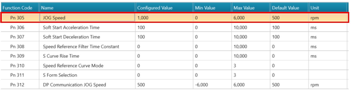

Edycja parametrów konfiguracji następuje w tabeli parametrów w rubryce Configured Value. Zmiany można dokonać poprzez kliknięcie i rozwinięcie listy dostępnych wartości wraz z krótkim opisem lub przez ręczne wpisanie wartości. Na potrzeby przykładu zmieniono prędkość podczas ręcznego sterowania obrotem serwonapędu (P03 → JOG Speed).

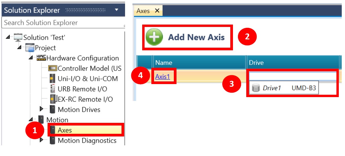

W oknie Solution Explorer przechodzimy do Project → Hardware Cofiguration →  Motion → Axes. Klikamy przycisk „Add New Axis” w celu dodania osi serwonapędu. Po naciśnięciu pojawi się oś „Axis1” (nazwę możemy dowolnie zmienić). Ostatnim krokiem będzie wybór serwosterownika do utworzonej osi. W rubryce „Drive” wybieramy wcześniej skonfigurowany serwosterownik (w tym wypadku „Drive1”). Aby przejść do konfiguracji osi klikamy w nazwę osi w rubryce „Name” lub przechodzimy do Project → Hardware Cofiguration →  Motion → Axes → Axis1.

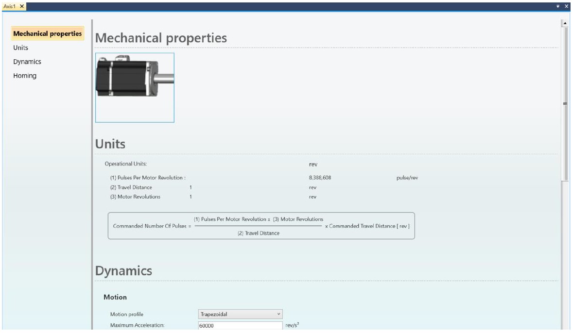

Konfiguracja jest podzielona na grupy:
  • Mechanical properties (Właściwości mechaniczne – pozwala na dobór aktuatorów),
  • Units (Jednostki - pokazuje sposób przeliczania ruchu),
  • Dynamics (Dynamika),
  • Homing (Sekwencja ruchów w celu konfiguracji pozycji absolutnej).

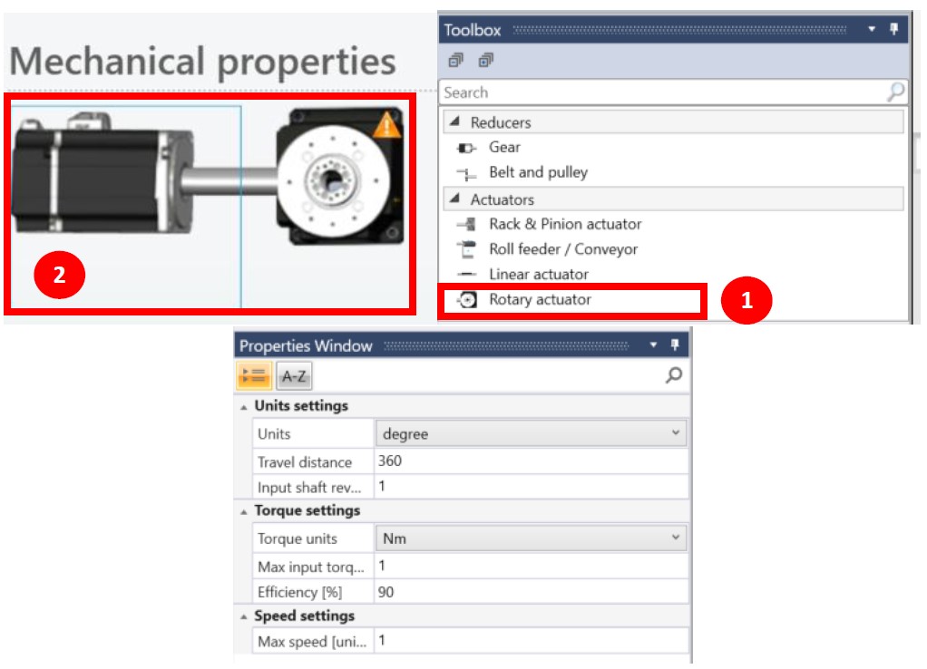

Konfigurację rozpoczynamy od przyporządkowanie połączenia mechanicznego serwonapędu z elementem ruchomym (aktuatorem). W przykładzie na serwonapęd jest nałożone koło pasowe. Odpowiednikiem takiego połączenia będzie „Rotary actuator”, który wybieramy z okna Toolbox, następnie przeciągamy i upuszczamy obok obrazka serwonapędu w oknie Axis1.
Ewentualne zmiany parametrów aktuatora można wykonać w oknie Properties Window, poniżej okna Toolbox. W naszym przykładzie parametry pozostawiamy bez zmian.

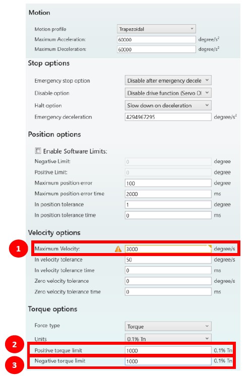

W oknie Dynamics ustawiamy parametry dynamiczne serwonapędu. Podzielone jest na następujące sekcje:
  • Motion – wybór profilu ruchu,
  • Stop options – wybór sposobu realizacji zatrzymania serwonapędu,
  • Position options – parametry pozycji,
  • Velocity options – parametry prędkości,
  • Torque options – parametry momentu obrotowego.
W większości domyślne ustawienia są odpowiednie, nastąpią tylko zmiany poniższych parametrów:
  • Maximum velocity (prędkość maksymalna) – 3000,
  • Positive torque limit (limit momentu do przodu) – 1000,
  • Negative torque limit (limit momentu do tyłu) – 1000.
Poniżej widok okna Dynamics w ustawionymi parametrami. Okienko Enable Software Limit pozwala na ograniczenie ruchu poprzez wyznaczenie pozycji maksymalnej i minimalnej za pomocą oprogramowania. Gdy jest odznaczone funkcjonują limity nastawione w serwosterowniku.

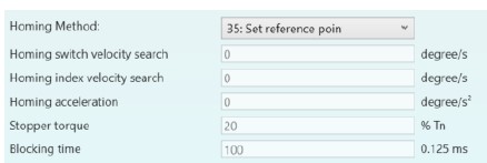

W oknie Homing ustawiamy punkt referencyjny w aktualnej pozycji serwonapędu. W tym celu wybieramy opcję „35: Set reference point at present position” w rubryce Homing Method.

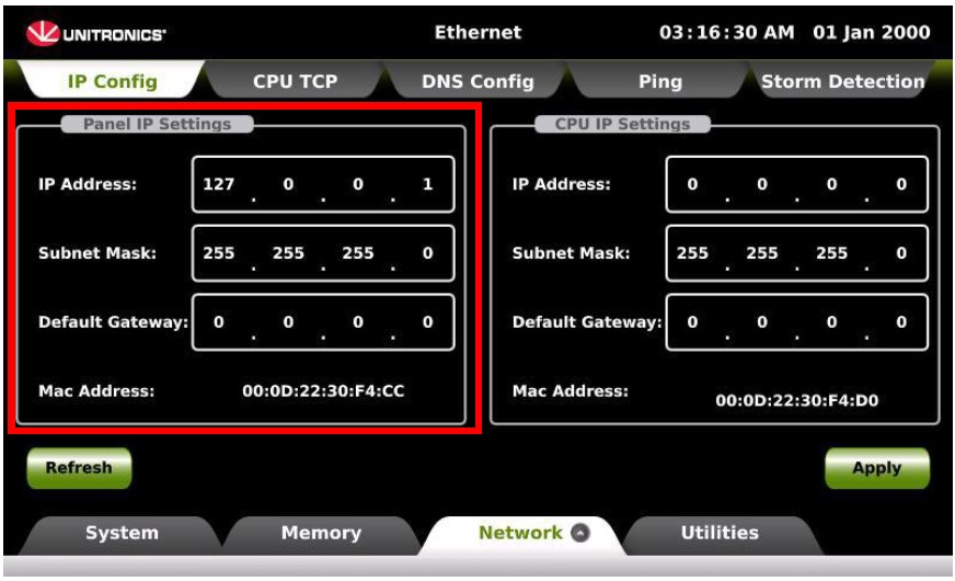

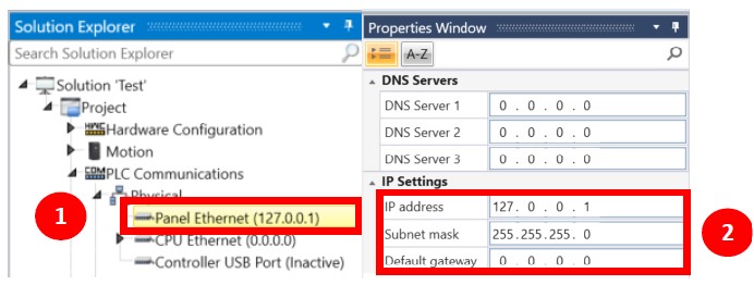

Komunikację ze sterownikiem US7-B10-B1 można nawiązać za pomocą przewodu USB lub Ethernet, na potrzeby przykładu wybierzemy połączenie Ethernet. W tym celu należy w oknie Solution Explorer przejść do Project → PLC Communications→  Physical → Panel Ethernet.
W oknie Properties Window w rubryce IP Settings należy wpisać adres IP, maskę podsieci i bramę domyślną odpowiadającą ustawionej w sterowniku. Obecne ustawienia w sterowniku można sprawdzić przytrzymując ekran dotykowy sterownika w prawym górnym rogu przez około 3 sekundy. Powinno się pojawić okno z opcjami, z czego wybieramy UniApps. Następnie na dole ekranu przechodzimy do Network i okno Ethernet.

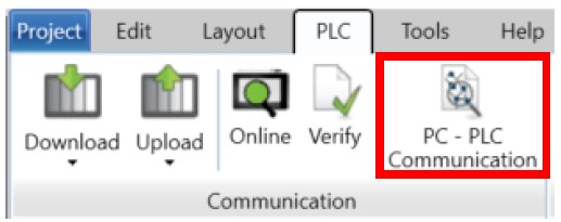

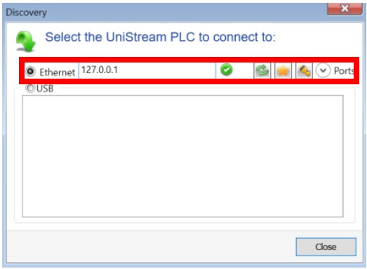

Ustawienia sieciowe są widoczne w oknie Panel IP Settings (czerwona ramka w obrazie powyżej). Poprawną konfigurację ustawień sieciowych możemy sprawdzić za pomocą PC – PLC Communication w głównym menu UniLogic: PLC → PC – PLC Communication.
Otworzy się okno komunikacji, po wyborze Ethernet i wpisaniu adresu IP prawidłowa komunikacja zostanie zasygnalizowana zielonym znaczkiem OK.

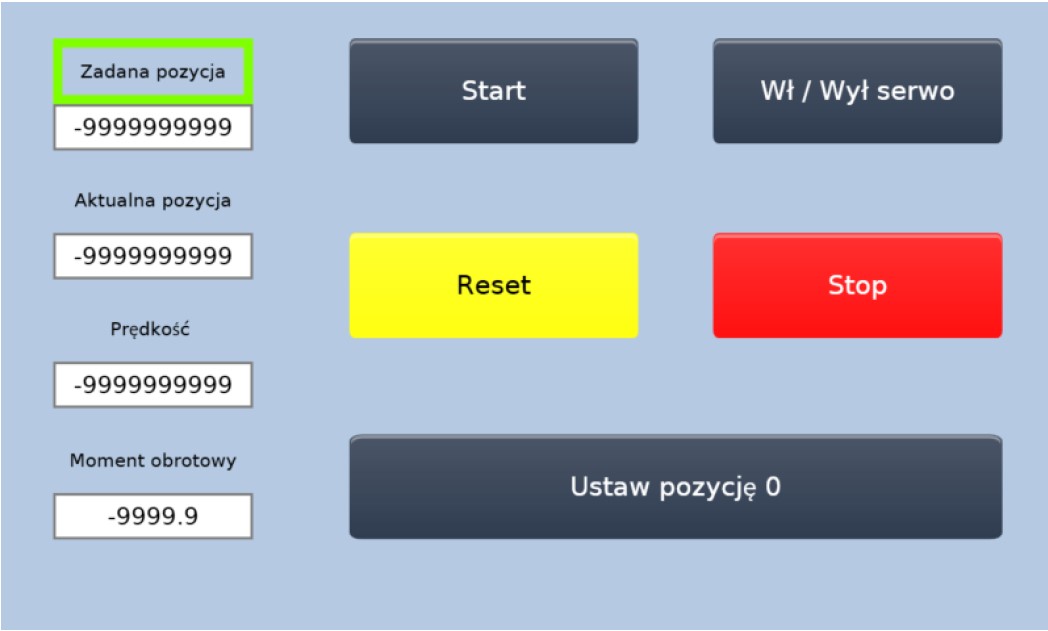

Do prezentacji możliwości serwonapędów i serwosterowników Unitronics zostanie przygotowany prosty program umożliwiający ruch serwonapędu do zadanej pozycji.

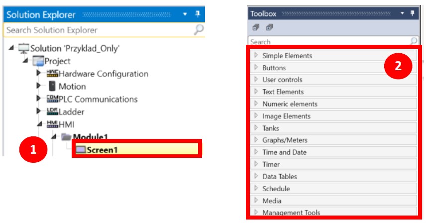

Na początku zostanie utworzony ekran HMI. Przechodzimy do okna Solution Explorer i wybieramy Project → HMI →  Module1 → Screen1
W oknie Toolbox mamy szeroki wybór elementów graficznych i tekstowych służących do przygotowania ekranu np. takiego jak poniżej.
Pola typu „Zadana pozycja”, „Aktualna pozycja” składają się z tekstu (Text Element → Fixed Text) i wyświetlacza (Numeric Element → Numeric Box). Elementy typu „Start”, „Reset” są przyciskami (Buttons → Button). Okno Properties Window zmienia się w zależności od wybranego elementu. Dla przycisków w Properties Window → Attributes → Actions należy dodać odpowiednie zmienne typu BIT:
Nazwa przycisku
Action
Tag/Screen/File
Trigger
Start
Set Bit
Rozpocznij ruch
Press
Reset Bit
Stop serwo
Press
Wł/Wył serwo
Toggle Bit
Wł/Wył serwo
Press
Reset Bit
Stop serwo
Press
Reset
Set Bit
Reset alarm
Press
Stop
Set Bit
Stop serwo
Press
Reset Bit
Wł/Wył serwo
Press
Reset Bit
Rozpocznij ruch
Press
Ustal pozycję 0
Set Bit
Wykonaj Homing
Press

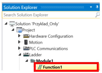

Następnie zostanie utworzony program sterujący w języku drabinkowym. W Solution Explorer i wybieramy Project → Ladder →  Module1 → Function1.
W oknie Toolbox znajdują się wszystkie elementy potrzebne do napisania programu. Szczególnie będą przydatne elementy z rubryki „Basic Elements” oraz „Motion Control”.

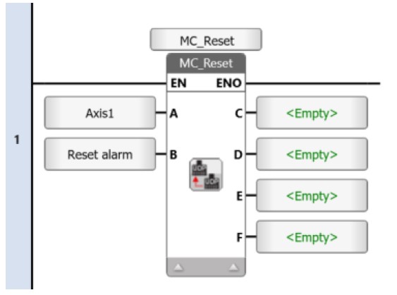

Blok MC_Reset odpowiada za resetowanie alarmów serwonapędu. W razie wystąpienia alarmu (widoczny na wyświetlaczu serwosterownika) nastąpi jego wyłączenie za pomocą przycisku Reset.
  • A – oś napędu,
  • B – zmienna bitowa odpowiadająca za reset alarmów.

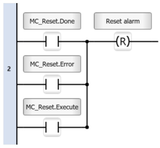

Gałąź 2 odpowiada za resetowanie zmiennej „Reset alarm” gdy zakończy się reset alarmu.

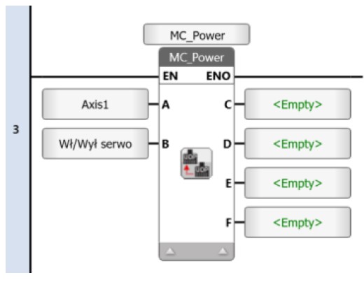

Blok MC_Power odpowiada za włączanie / wyłączanie zasilania serwonapędu. Kontrolujemy za pomocą przycisku Wł/Wył serwo.
  • A – oś napędu,
  • B – zmienna odpowiadająca za włączenie serwonapędu.

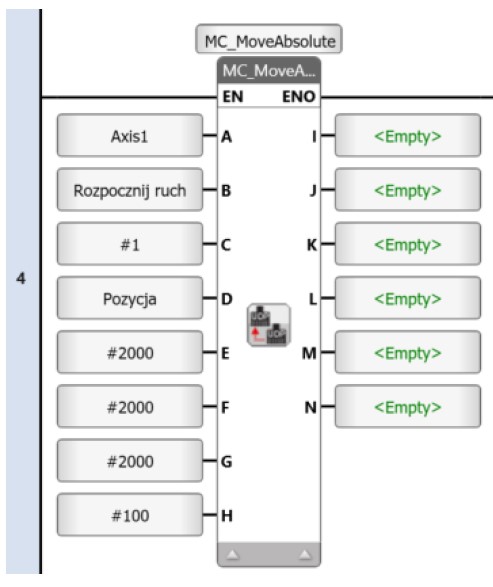

Blok MC_MoveAbsolute odpowiada za wykonywanie ruchu serwonapędu do określonej pozycji przy pomocy zmiennej „Pozycja”. Zmienna „Rozpocznij ruch” odpowiada za rozpoczęcie sekwencji ruchu i jest załączana za pomocą przycisku Start.
  • A – oś napędu,
  • B – zmienna odpowiadająca za rozpoczęcie ruchu,
  • C – sprawdzanie parametrów wejściowych z każdym cyklem (jeśli wartość 1),
  • D – docelowa pozycja absolutna,
  • E – prędkość obrotowa,
  • F – przyśpieszanie,
  • G – spowalnianie,
  • H – zryw (jeśli wybrano profil S-Curve).

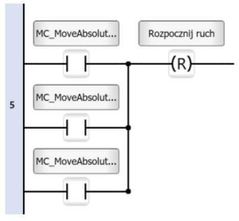

Gałąź 5 odpowiada za resetowanie zmiennej „Rozpocznij ruch” gdy zakończono dojazd do pozycji lub gdy wystąpił błąd podczas ruchu (styki od góry: MC_MoveAbsolute.Done, MC_MoveAbsolute.Command Aborted, MC_MoveAbsolute.Error).

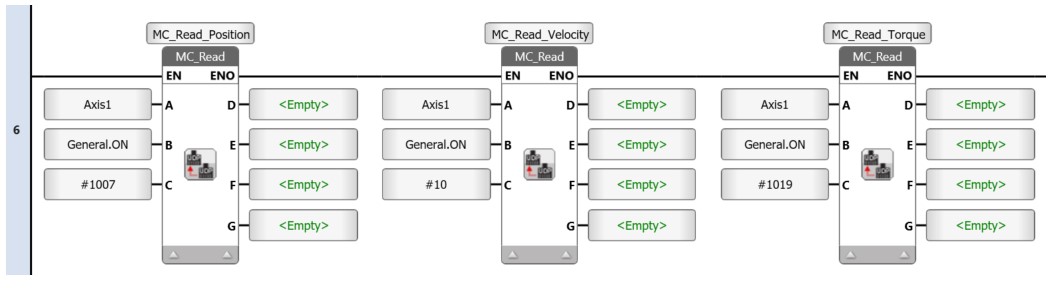

Poniższe bloki MC_Read odpowiadają za odczyt aktualnych wartości (MC_Read_Position – pozycji, MC_Read_Velocity – prędkości, MC_Read_Torque – momentu obrotowego).
  • A – oś napędu,
  • B – zezwolenie odczytu,
  • C – numer parametru
Zmienna „General.ON” przyjmuję stałą wartość 1, dzięki czemu odczyty są w czasie rzeczywistym. Zmienne „#1007”, „#10”, „#1019” są to numery parametrów odpowiedzialnych za odczyt wartości (aktualnej pozycji, prędkości, momentu obrotowego) z serwosterownika.

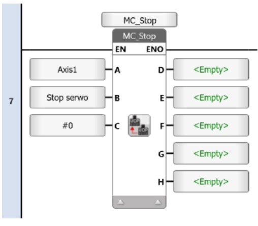

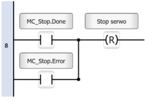

Blok MC_Stop odpowiada za zatrzymanie serwonapędu. Kontrolujemy za pomocą przycisku Stop na panelu HMI.
  • A – oś napędu,
  • B – zmienna bitowa odpowiedzialna za zatrzymanie,
  • C – zryw (jeśli wybrano profil S-Curve).
Dodatkowo wymagane jest resetowanie zmiennej „Stop serwo” przy ukończeniu zatrzymania.

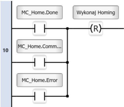

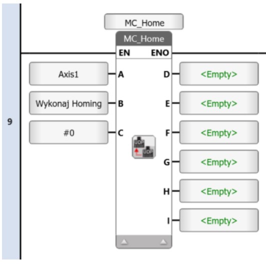

Blok MC_Home odpowiada za realizację funkcji bazowania (Homing). Kontrolujemy przy pomocy przycisku Ustaw pozycję 0.
  • A – oś napędu,
  • B – zmienna bitowa odpowiedzialna za uruchomienie bazowania,
Dodatkowo wymagane jest resetowanie zmiennej „Wykonaj Homing” po ukończeniu działania funkcji.

W przypadku pola „Zadana pozycja” należy odznaczyć okienko Read-Only (Numeric Box → Attributes → Numeric w oknie Properties Window), ponieważ będzie to wartość wpisywana.
Program działa w następujący sposób:
  • Przycisk Start rozpoczyna jednorazową sekwencję ruchu, przy zmianie wartości „Zadana pozycja” należy ponownie nacisnąć Start aby rozpocząć ruch.
  • Przycisk Wł/Wył serwo załącza serwonapęd, należy włączyć przed rozpoczęciem sekwencji ruchu.
  • Przycisk Reset odpowiada za resetowanie alarmów występujących w serwosterowniku.
  • Przycisk Stop pozwala na zatrzymanie serwonapędu, także wyłącza serwonapęd.
  • Przycisk Ustal pozycję 0 nadpisuje pozycję aktualną serwonapędu jako pozycję bazową (pozycja początkowa 0). Działa tylko przy włączonym serwonapędzie.
Sekwencję ruchu rozpoczynamy od wpisania pozycji w „Zadana pozycja”, następnie włączamy serwonapęd przyciskiem Wł/Wył serwo i naciskamy przycisk Start, aby rozpocząć ruch. Serwonapęd powinien wykonywać dojazd do wskazanej pozycji i zatrzymać się po jej osiągnięciu.
