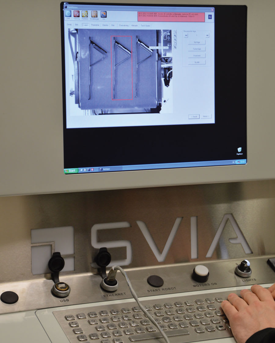

Rdzeniem komórki robota jest własny system wizyjny SVIA o nazwie Pickvision, który wykrywa dokładnie, w jaki sposób dany obiekt jest umieszczony na przenośniku taśmowym, a tym samym umożliwia robotowi podniesienie obiektu. W uproszczeniu można powiedzieć, że SVIA umożliwia robotom widzenie.
Co widzi robot Svia.
Ta rewolucyjna technologia stała się bardzo popularna na rynku automatyki i umożliwiła SVIA podwojenie obrotów w ciągu ostatnich kilku lat.
"Naszą siłą jest prostota", mówi Anders Mandorsson, projektant i kierownik projektu w SVIA. "Bardzo łatwo jest powiedzieć robotowi, co ma wybrać z taśmy nośnej, a następnie jesteś gotowy do pracy". Korzystając z oprogramowania Pickvision, użytkownicy robią zdjęcie obiektu, który ma zostać pobrany z taśmy.
Oprogramowanie automatycznie wykrywa kształt obiektu i za każdym razem, gdy ten kształt pojawia się w kamerze, robot jest w stanie określić, jak go podnieść.

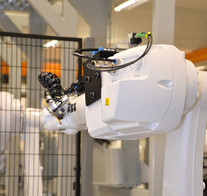

Robot Svia w akcji.
Od tego czasu SVIA używa bramek Anybus w wielu celach robotów, które dostarcza klientom na całym świecie. Po raz kolejny kluczem jest prostota. "DeviceNet to standard, którego używamy w większości naszych szaf i zamiast samodzielnie zajmować się konwersją do innych sieci, po prostu instalujemy bramę X-Gateway firmy HMS.

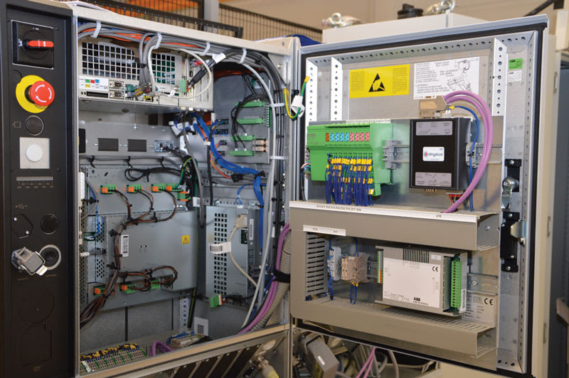

Komórki zrobotyzowane SVIA są zwykle dostarczane z robotami ABB, które działają w sieci opartej na DeviceNet. Roboty mogą łatwo komunikować się z inną siecią DeviceNet, ale jeśli mają być podłączone do innej sieci, na przykład sieci PROFIBUS (ze sterownikiem PLC firmy Siemens) lub sieci EtherCAT (ze sterownikiem PLC firmy Beckhoff), potrzebny jest "translator".
Bramki Anybus X obsługują konwersję między dwiema sieciami za pomocą wbudowanego oprogramowania, które restrukturyzuje telegramy z jednej strony i czyni je zrozumiałymi po drugiej stronie. Konfiguracja odbywa się w ciągu kilku minut za pomocą oprogramowania Anybus Configuration Manager, co oznacza, że programowanie nie jest konieczne.
Anybus zainstalowany w robocie Svia.
"DeviceNet to standard, którego używamy w większości naszych szaf. Zamiast samodzielnie zajmować się konwersją do innych sieci, po prostu instalujemy bramę Anybus X" - Anders Mandorsson, projektant i kierownik projektu w SVIA.
