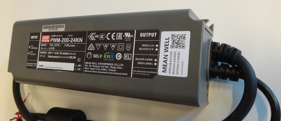

Każdy produkt KNX Data Secure jest dostarczany z unikalnym kodem FDSK (Factory Device Setup Key, Rysunek 1). Po dodaniu kodu FDSK urządzenia KNX do projektu ETS, ETS automatycznie ustawia swój klucz narzędziowy (Tool Key) w projekcie. Użytkownik ETS nie może definiować/modyfikować klucza Tool Key ręcznie, a sam klucz nigdy nie jest widoczny dla użytkownika ETS. Od tego momentu urządzenie akceptuje tylko klucz narzędziowy do dalszej konfiguracji w ETS. FDSK nie jest już używany podczas późniejszej komunikacji, chyba że urządzenie zostanie zresetowane do stanu fabrycznego, a wszystkie zabezpieczone dane w urządzeniu zostaną usunięte.
Rysunek 1. Lokalizacja kodu FDSK na PWM-200-24KN

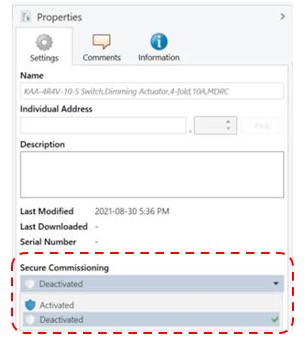

Pierwszym sposobem jest dezaktywacja bezpiecznego połączenia w urządzeniu (Rysunek 2). W takim przypadku zachowanie urządzenia zabezpieczonego jest takie samo, jak urządzenia niezabezpieczonego.
Rysunek 2. Aktywacja/dezaktywacja bezpiecznego połączenia

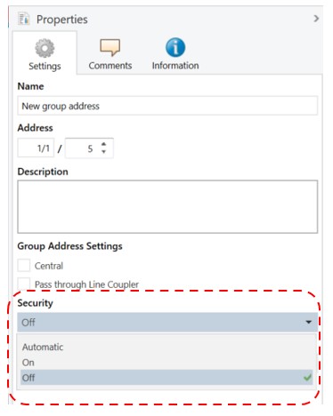

Drugim sposobem jest ustawienie indywidualnych adresów grupowych na „Wyłączone” lub „Automatyczne” (Rysunek 3), a następnie połączenie z obiektami grupowymi urządzeń z aktywowanym lub dezaktywowanym bezpiecznym uruchamianiem. Wszystkie obiekty funkcjonalne w urządzeniu KNX Data Secure można ustawić na różne poziomy bezpieczeństwa zgodnie z różnymi wymaganiami. Przykładowo: jeśli dana grupa urządzeń wiąże się z bezpieczeństwem osób lub mienia, jak na przykład w przypadku drzwi lub okien, sugerowana jest komunikacja Data Secure. Jeśli urządzenia nie są związane z bezpieczeństwem osobistym lub majątkowym, na przykład sterowanie do telewizora lub ekspresu do kawy, użytkownicy mogą wybrać, czy potrzebna jest bezpieczna komunikacja.
Rysunek 3. Ustawienie automatycznego połączenia bezpiecznego
