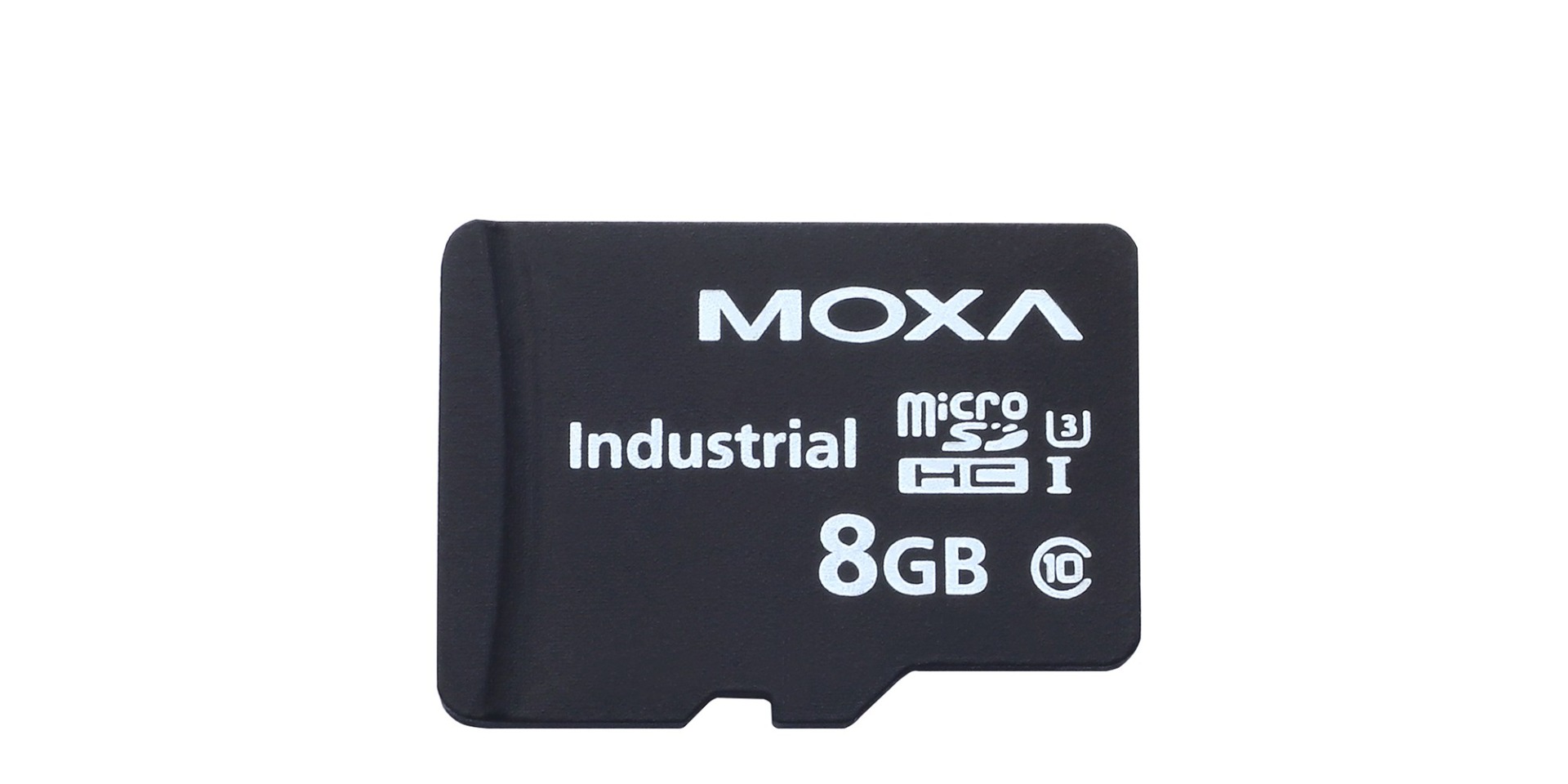

Czym jest ABC?

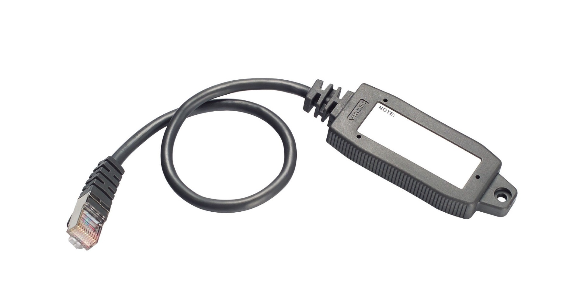

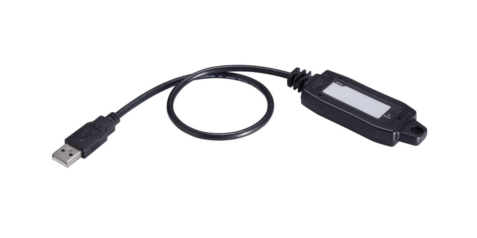

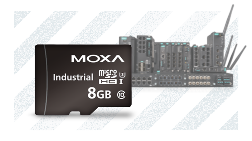

ABC działa jak klasyczna pamięć USB/micro SD , ale została wyposażona w funkcje dedykowane do współpracy z przełącznikami Moxa. Po podłączeniu do portu switcha umożliwia wczytywanie i zapisywanie plików konfiguracyjnych, backupów, logów systemowych oraz aktualizację oprogramowania. Co istotne, urządzenia  podobnie jak standardowe nośniki pamięci mogą być także obsługiwane bezpośrednio z poziomu komputera. Dzięki swojej funkcjonalności ABC pozwala na błyskawiczne przywrócenie pełnej konfiguracji systemu, w tym adresów IP.  Jest także wygodnym narzędziem diagnostycznym, które umożliwia szybkie pobieranie plików konfiguracyjnych i logów bez konieczności korzystania z laptopa.

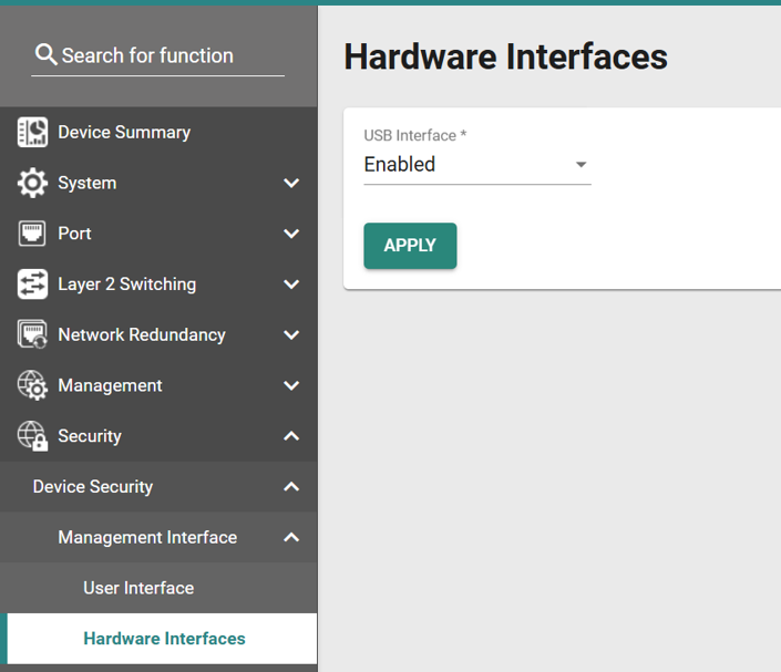

Przed przejściem do korzystania z funkcji urządzenia ABC warto upewnić się, że odpowiednie interfejsy są odblokowane.

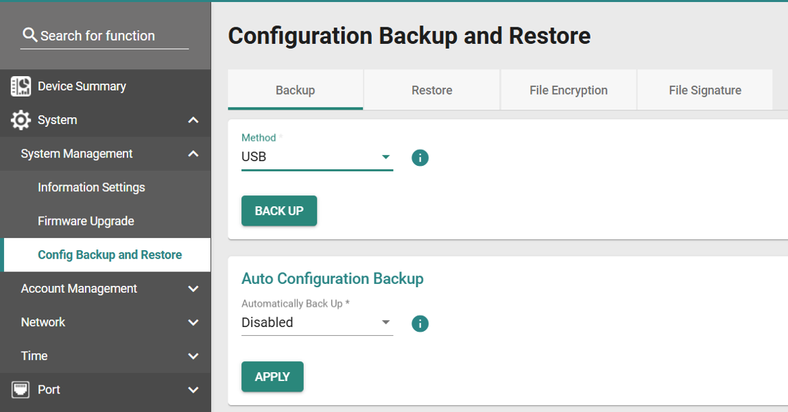

Manualne tworzenie kopi konfiguracji switcha na ABC
Aby utworzyć kopię zapasową konfiguracji przełącznika, należy skorzystać z interfejsu webowego urządzenia. Po zalogowaniu się do konsoli, przechodzimy do zakładki:
System → System Management → Configuration Backup and Restore → Backup.
W sekcji wyboru metody zapisu wskazujemy USB lub microSD w zależności z jakiego urządzenia korzystamy. Następnie klikamy przycisk BACK UP, aby zapisać aktualną konfigurację przełącznika bezpośrednio na pamięć ABC. Plik konfiguracyjny zostanie zapisany w katalogu :\Moxa\config na urządzeniu ABC.
W celu dodatkowego zabezpieczenia plików konfiguracyjnych można skorzystać z opcji File Encryption, dostępnej w interfejsie webowym przełącznika. Włączenie tej funkcji sprawia, że zapisane pliki zostaną zaszyfrowane.

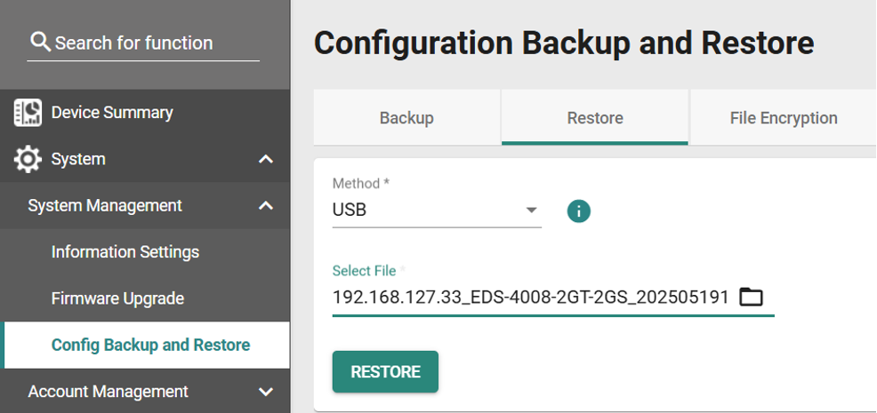

Ręczne przywracanie konfiguracji z ABC
Aby ręcznie załadować plik konfiguracyjny z pamięci ABC do przełącznika, należy skorzystać z interfejsu webowego switcha. Po zalogowaniu się przechodzimy:
System → System Management → Configuration Backup and Restore → Restore.
W sekcji wyboru metody wybieramy USB/micro SD, a następnie wskazujemy na plik konfiguracyjny zapisany wcześniej w folderze :\Moxa. Ostatnim etapem jest kliknięcie przycisku Restore, który zainicjuje wczytanie konfiguracji do przełącznika.

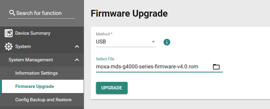

Aktualizacja firmware’u z ABC
Aktualizacja oprogramowania przełącznika może zostać przeprowadzona z wykorzystaniem plików zapisanych na pamięci ABC. W tym celu należy najpierw pobrać odpowiedni plik firmware’u ze strony producenta https://www.moxa.com/en/support/product-support/software-and-documentation , a następnie skopiować go do folderu :\Moxa znajdującego się na nośniku. Po przygotowaniu nośnika należy podłączyć go do odpowiedniego portu przełącznika. Następnie, logując się do interfejsu webowego urządzenia, należy przejść do zakładki System → System Management → Firmware Upgrade, wybrać metodę aktualizacji, wskazać odpowiedni plik firmware’u z pamięci ABC i kliknąć Upgrade, aby rozpocząć proces aktualizacji.

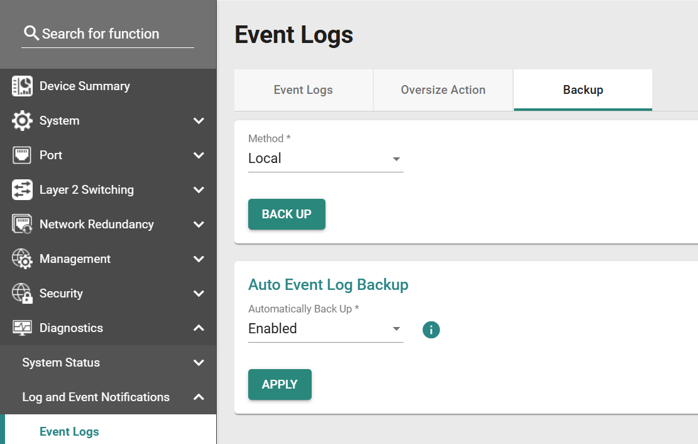

Backup logów systemowych i ich automatyczna archiwizacja z ABC
Aby zapisać dziennik zdarzeń swticha do ABC. W interfejsie webowym należy przejść  do: Diagnostic → Log and Event Notification → Event log → Backup.
Wybać metodę tworzenia kopii. Następnie kliknąć Back up, aby zapisać plik logów na pamięci ABC. Plik o nazwie Sys.log zostanie zapisany w folderze :\Moxa.
Standardowe switche Moxa przechowują maksymalnie 1000 wpisów logów zdarzeń. Gdy ta granica zostanie osiągnięta, najstarsze logi są automatycznie usuwane, co może skutkować utratą istotnych danych diagnostycznych.  Aby temu zapobiec, seria ABC oferuje funkcję automatycznego zapisu 100 najstarszych wpisów do swojej pamięci zanim zostaną one nadpisane. W tym celu należy zmienić opcję Auto Event Log Backup na Enabled
Automatyczny backup po zmianie konfiguracji
ABC umożliwia automatyczne tworzenie kopii zapasowej za każdym razem, gdy w przełączniku zostanie wprowadzona zmiana konfiguracyjna. Odpowiedzialna jest za to opcja Auto Configuration Backup. Znajdziemy ją w System → System Management→ Configuration Backup and Restore.
Od momentu odblokowania tej opcji i potwierdzeniu wyboru przeciekiem Apply każda zmiana w konfiguracji będzie automatycznie zapisywana w pamięci ABC. To rozwiązanie pozwala na zachowanie historii zmian i szybkie przywrócenie poprzednich ustawień w razie potrzeby.
