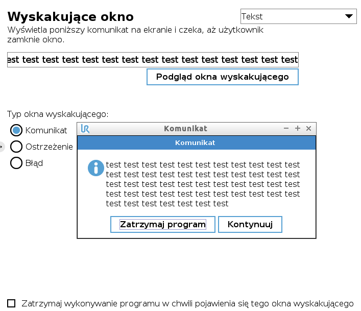

Niezależnie, którą z opcji wybierzemy, obowiązuje nas limit wyświetlanych znaków. Nie możemy na ekranie panelu uczenia wyświetlić wiadomości dłuższej niż 255 znaków. Ponadto tekst jest zapisany w sposób ciągły, przez co jest on po prostu mało czytelny.
Robot nie może wyświetlić więcej tekstu w wyskakującym okienku.
Rysunek nr 1. Robot nie może wyświetlić więcej tekstu w wyskakującym okienku.

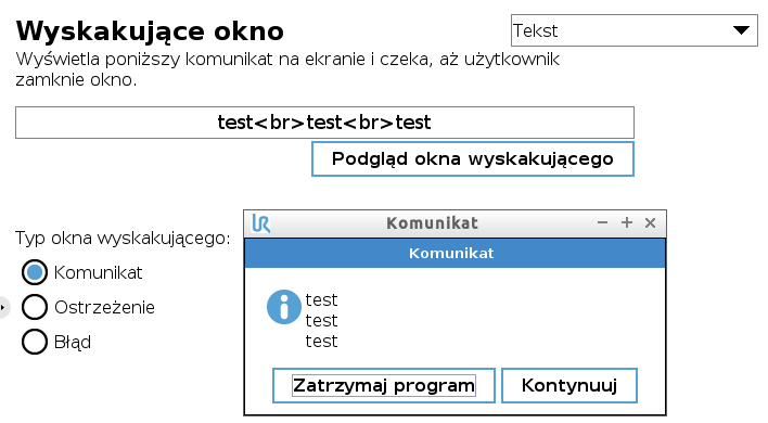

  • <br> - nowa linia
Przykład zastosowania nowej linii.
Rysunek nr 2. Przykład zastosowania nowej linii.

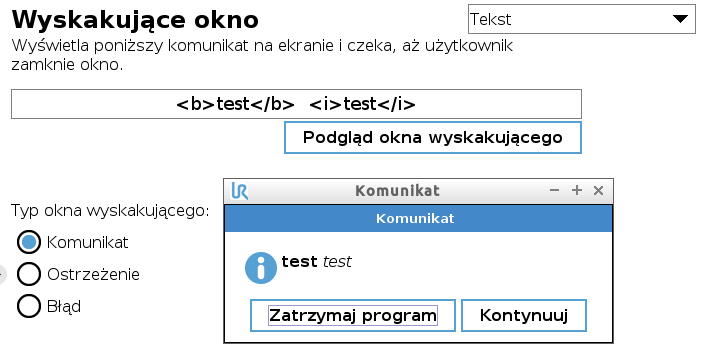

  • <b> tekst </b> - pogrubiony tekst, <i> tekst </i> - kursywa
Przykład zastosowania pogrubienia i kursywy.
Rysunek nr 3. Przykład zastosowania pogrubienia i kursywy.

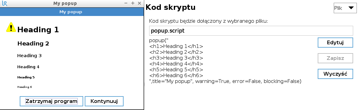

  • Korzystając z HTML mamy możliwość dodawania struktury nagłówków. Możemy to zrobić korzystając ze znaczników od <h1> do <h6>, gdzie <h1> definiuje najważniejszy, a <h6> najmniej ważny nagłówek. Aby zwiększyć czytelność, posłużę się poleceniem skryptowym popup(), które jest równoważne funkcji dostępnej graficznie z panelu uczenia.
Zanim przejdziemy dalej, warto zastanowić się nad strukturą funkcji popup().
popup(s, title=”Popup”, warning=False, error=False, blocking=False)
  • s : wyświetlony tekst bądź zmienna,
  • title : tytuł wyskakującego okienka,
  • warning : czy ma być widoczna ikona ostrzeżenia,
  • error : czy ma być widoczna ikona błędu,
  • blocking : czy wyskakujące okienko ma blokować wykonywanie programu. Jeżeli True – blokuje, jeżeli False – program wykonuje się, podczas gdy widoczny jest komunikat.
Przykład użycia nagłówków
Rysunek nr 4. Przykład użycia nagłówków.

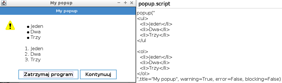

  • Lista nienumerowana <ul>, numerowana <ol> i elementy listy <li>
Przykład użycia list nienumerowanych i numerowanych.
Rysunek nr 5. Przykład użycia list nienumerowanych i numerowanych.

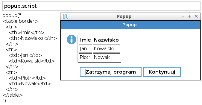

  • Tabela <table>, nowy wiersz <tr>, nagłówek tabeli <th>, element <td>
Przykład użycia tabeli. Aby stworzyć obramowanie tabeli, w znaczniku otwierającym należy dodać atrybut borderRysunek nr 6. Przykład użycia tabeli. Aby stworzyć obramowanie tabeli, w znaczniku otwierającym należy dodać atrybut border.

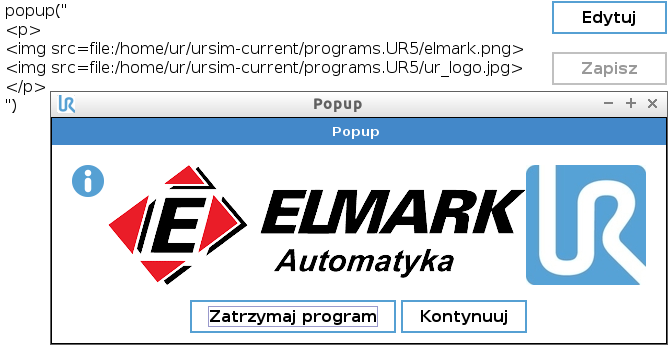

  • Obraz <img src=”ścieżka_do_pliku”>
Ścieżka  do folderu programów:
Jako źródło obrazka można podać również adres internetowy obrazu.
Przykład użycia osadzenia obrazu
Rysunek nr 7. Przykład użycia osadzenia obrazu.

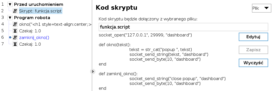

W sekcji „Przed uruchomieniem” otwieramy gniazdo TCP / IP oraz tworzymy funkcje, które będą obsługiwały okienka. Jako parametry funkcji socket_open(), podajemy adres robota (127.0.0.1 – localhost), port pod którym działa Dashboard Server (29999), oraz jak chcemy nazwać nasze gniazdo (w tym przypadku „dashboard”).
Stworzona funkcja okno(), jako parametr przyjmuje tekst, który będzie wyświetlony w okienku. Wewnątrz ciała funkcji okno(), w zmiennej tekst, tworzona jest komenda, która będzie wysyłana do Dashboard Server. W funkcji socket_send_string() wysyłamy właśnie tą komendę, a za pomocą socket_send_byte() wysyłamy znak końca linii, potrzebny do zadziałania całości.
Funkcja zamknij_okno() korzysta z tych samych funkcji, jedyną zmianą jest wysłanie komendy „close popup” aby zamknąć otwarte już okienko.
W trakcie wykonywania programu możemy wykorzystać już stworzone przez nas funkcje . Należy uważać jednak, żeby jako parametr funkcji okno() podać ciąg znaków, który zapisany jest w jednej linii, bez znaku przenoszenia. W przeciwnym przypadku pojawi się jedynie ta część ciągu znaków, która zapisana była przez wspomnianym znakiem przenoszenia.

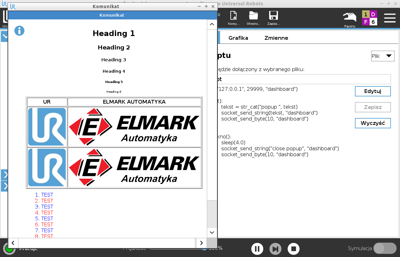

Poniżej widać efekt wywołania stworzonych przez nas funkcji. Jak widać, okno skalowane jest do ilości elementów znajdujących się wewnątrz, zarówno wzdłuż jak i wszerz. W przypadku, gdy okno jest bardzo rozbudowane, pojawiają się suwaki, które pozwalają nam nawigować wewnątrz.
Jeżeli chcesz przetestować przykładowy program, możesz znaleźć go pod tym adresem.
Przykładowe okno stworzone przez Dashboard Server.
Rysunek nr 9. Przykładowe okno stworzone przez Dashboard Server.
