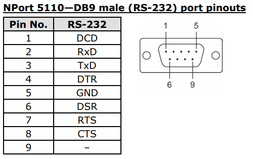

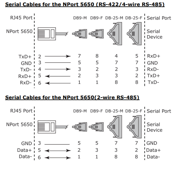

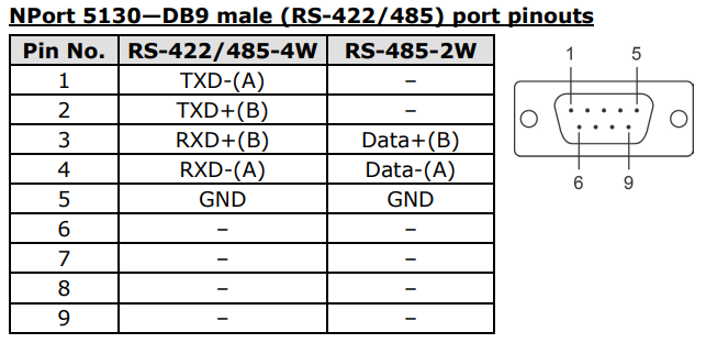

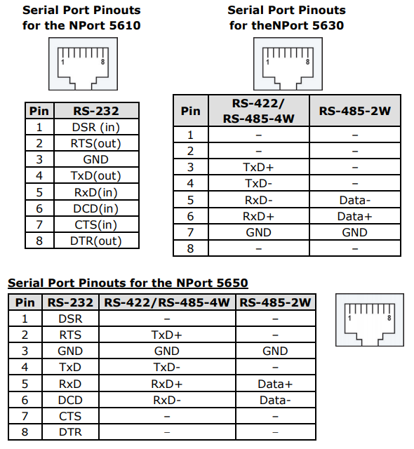

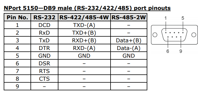

4. Jaki jest układ wyprowadzeń złącza RJ45 / DB9M portu szeregowego w Nporcie?
Wszystkie informacje na temat układu wyprowadzeń portów szeregowych znaleźć można w instrukcjach QIG – Quick Installation Guide. Poniżej link do takiej przykładowej instrukcji Nport 5600:
https://www.moxa.com/support/sarch_result.aspx?type=doc&prod_id=56&type_id=7
Na dole tego wpisu znaleźć można zrzuty ekranu z rozpiską wyprowadzeń wszystkich Nportów.

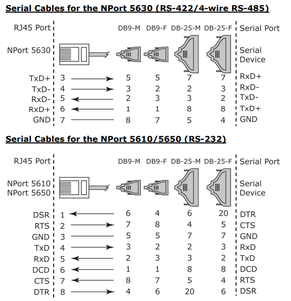

6. Za co odpowiada parametr Flow control? Na jaką wartość go ustawić?
Parametr ten odpowiada za przełączaniem pomiędzy wysyłaniem a odbieraniem danych na porcie szeregowym. Kontrola przepływu nie jest już praktyczne używana w większości urządzeń z portem szeregowym, ale czasami można się jeszcze natknąć na takie rozwiązanie. Ustawienie kontroli przepływu gdy urządzenie go nie używa może powodować problemy z komunikacją z tym urządzeniem. Trzeba też pamiętać o właściwym podłączeniu tych sygnałów w razie ustawienia kontroli przepływu. Na dole wpisu można znaleźć zrzuty ekranu z właściwymi schematami połączeniowymi.

Rozpiska wyprowadzeń złącz DB9M:
Nport rs232 piny
Nport 422 485 piny
nport 232 422 485 piny
Rozpiska dla złącz RJ-45:
Nport RJ45 piny
Jak podłączyć urządzenia do NPortów 5600:
NPort 5650:
nport rj45 422 485 piny
Nport 5630 oraz NPort 5610:
Nport RJ45 połączenieNport RJ45 RS232
