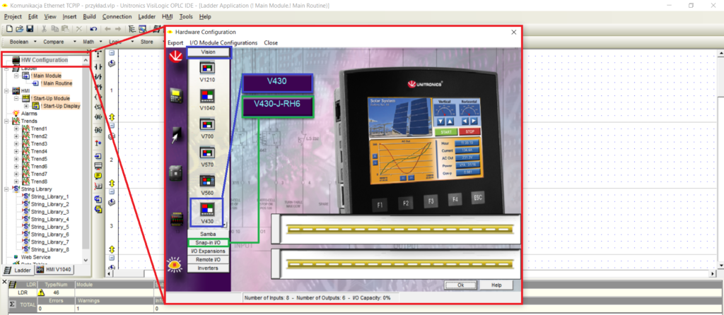

Wybór modelu PLC i komunikacja ze sterownikiem
Pierwszy krok to standardowo ustawienie odpowiedniego rodzaju sterownika oraz jego wbudowanych I/O w okienku Hardware Configuration. Na potrzeby wpisu, używa się sterownika Vision v430, natomiast Ty powinieneś wybrać posiadany przez Ciebie model.
Określenie typu i modelu urządzenia w VisiLogic
Często okno to otwiera się automatycznie, zaraz po uruchomieniu programu VisiLogic.

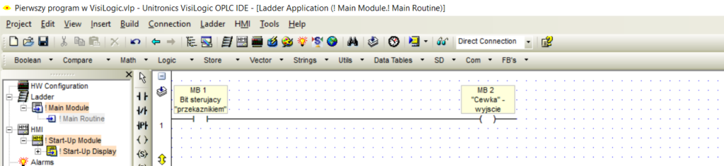

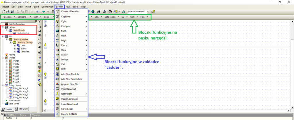

Póki co, logika sterownika PLC tworzona będzie w domyślnym, głównym programie "!Main Routine". Użytkownik ma oddane do dyspozycji wiele bloczków funkcyjnych i elementów, które można umieścić w schemacie. Są one dostępne zarówno z poziomu zakładki "Ladder", jak i paska narzędzi.
Budowa logiki sterownika w VisiLogic - schemat drabinkowy
W tym przypadku, użyto dwóch elementów.
- Pierwszy z nich to Positive Transition Contact (Rise). Pozwala on na krótkotrwałe przekazanie impulsu w schemacie drabinkowym, po tym, jak wykryje zbocze narastające bitu, który jest do niego przypisany. Nie ważne jak długo wskazany bit pozostaje w stanie "wysokim". Przekazany jest jedynie jeden krótki impuls, za każdym razem, gdy dany bit zmienia są wartość z 0 na 1.
- Drugi element to "Toggle Coil". Podczas, gdy zwykła "Cewka" ustawia w stan wysoki wskazany bit przez cały czas, kiedy jest ona wzbudzana w schemacie drabinkowym, element "Toggle Coil" z każdym kolejnym wzbudzeniem (impulsem) zmienia aktualny stan wskazanego bitu na przeciwny.

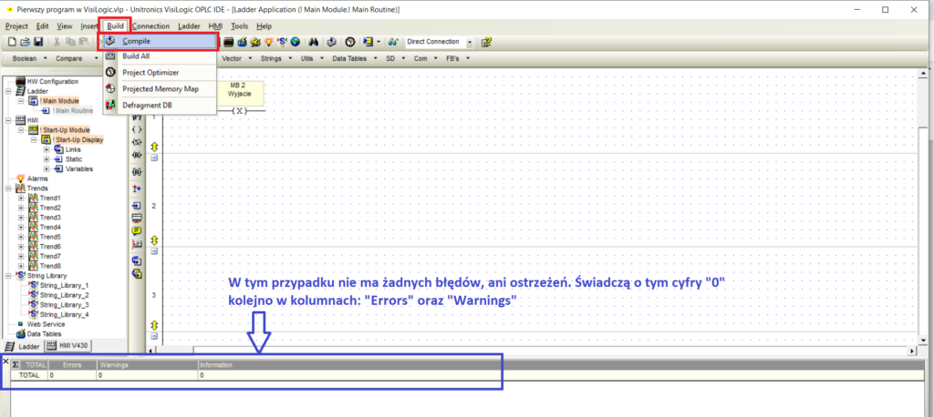

Sposób na wyszukanie błędów w projekcie - opcja "Compile"
W celu sprawdzenia, czy zbudowany przez nas projekt (logika sterownika, ekrany HMI, konfiguracja PLC i podzespołów) nie zawiera błędów, można posłużyć się opcją "Compile" z zakładki "Build". Opcja ta skompiluje posiadany przez nas projekt oraz wskaże błędy w okienku u dołu ekranu, jeśli takie występują.
Sprawdzenie, czy program w VisiLogic nie zawiera błędów - opcja Compile
Dodatkowo, na powyższym zdjęciu widoczna jest opcja "Build All". Oprócz standardowej kompilacji powoduje ona stworzenie odpowiednich plików projektu, przekazywanych następnie do pamięci sterownika. Jeśli nie użyje się jej przed wgraniem programu, VisiLogic wywoła ją automatycznie przed wysłaniem plików projektu do PLC.

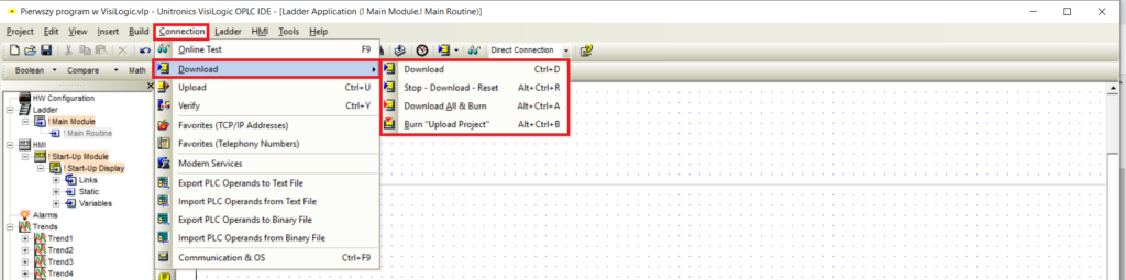

Opcje dotyczące wgrywania programu na sterownik są natomiast dostępne w menu "Download" znajdującym się pod zakładką "Connection".
Opcje dotyczące wgrywania projektu na sterownik PLC
Ich opisy są następujące.
- Download - jej intencją jest wgranie jedynie samych zmian w projekcie, względem tego, który obecnie działa na PLC. Podmiana następuje podczas działania sterownika. W przypadku dużych rozbieżności projektów może być wymagany reset. Dla sterowników Vision w wersji Standard opcja ta powoduje również wypalenie programu w pamięci FLASH.
- (Dla Standard) Stop-Download-Run - powoduje zatrzymanie wykonywania programu, aktualizację zmian oraz automatycznie wznowienie działania PLC.
- Stop-Download-Reset - podobnie jak wyżej, z tym, że na koniec sterownik uruchamia się ponownie.
- (Dla Enhanced & Samba) Download All & Burn - pobiera cały projekt na sterownik i wypala go w pamięci FLASH.
- (Dla Enhanced & Samba) Burn "Upload Project" - umożliwia późniejsze załadowanie całego projektu ze sterownika PLC do programu VisiLogic. Dla wersji Standard ta możliwość jest domyślnie odblokowana po użyciu opcji "Download".
W tym przypadku wybrano opcję "Download". Jako, że używany tu sterownik to Vision V430 (wersja Enhanced), VisiLogic umieści posiadany program w pamięci RAM (ulotnej) sterownika.
