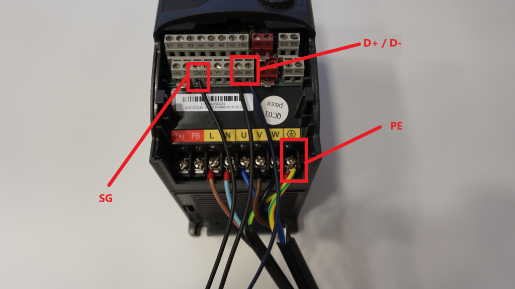

Falownik - PLC
Tak jak we wcześniejszym wpisie, zaczynamy od stworzenia konfiguracji, a następnie tworzymy fizyczne połączenie między falownikiem, a złączem RS485 na module CPU sterownika. Falownik podpinamy do sterownika tak jak na zamieszczonym niżej zdjęciu.
Połączenie falownika ze sterownikiem PLC

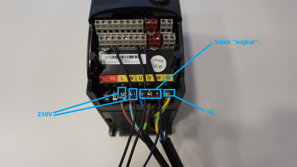

Falownik - Silnik
Teraz nadszedł czas na podłączenie silnika. Falownik zasilamy z sieci jednofazowej, wg schematu (L i N), natomiast silnik (ustawiony w trójkąt) podpinamy odpowiednio U,V,W. łączymy razem przewody ochronne PE.
Połączenie falownika ze sterownikiem PLC 2

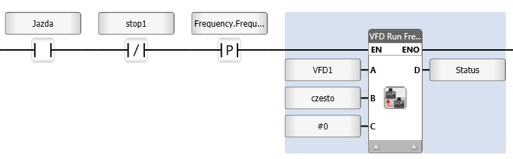

Program
W przygotowanym przez nas filmie, opisaliśmy podstawowe parametry komunikacji. Jednak w celu przystosowania pracy sterownika do własnych potrzeb, zdecydowanie polecamy zapoznanie z dokumentacją. My posłużyliśmy się najprostszymi blokami VFD.
Pierwsza część programu jest identyczna jak w przypadku poprzedniego projektu. Niezbędnym dodatkiem jest blok zawarty w pierwszym networku - Call, który przywołuje drugą funkcje z VFD.
W funkcji falownika zaczynamy od ustawienia stanu wysokiego na dwóch tagach: VFD1.Enable Communication oraz VFD.Enable Periodic Status Read. Oba bloki są konieczne, aby system mógł działać w oparciu o protokół ModBus RTU.
Następnie wprawiamy w ruch silnik za pomocą bloku VFD Run Freq. Jak nazwa wskazuje, sterowanie opiera się na częstotliwości. W terminalu A wybieramy falownik, B - zadaną częstotliwość, natomiast wyjście D - służy do odbierania statusu ze falownika.
Aby zatrzymać silnik wystarczy wykorzystać blok VFD Stop.
