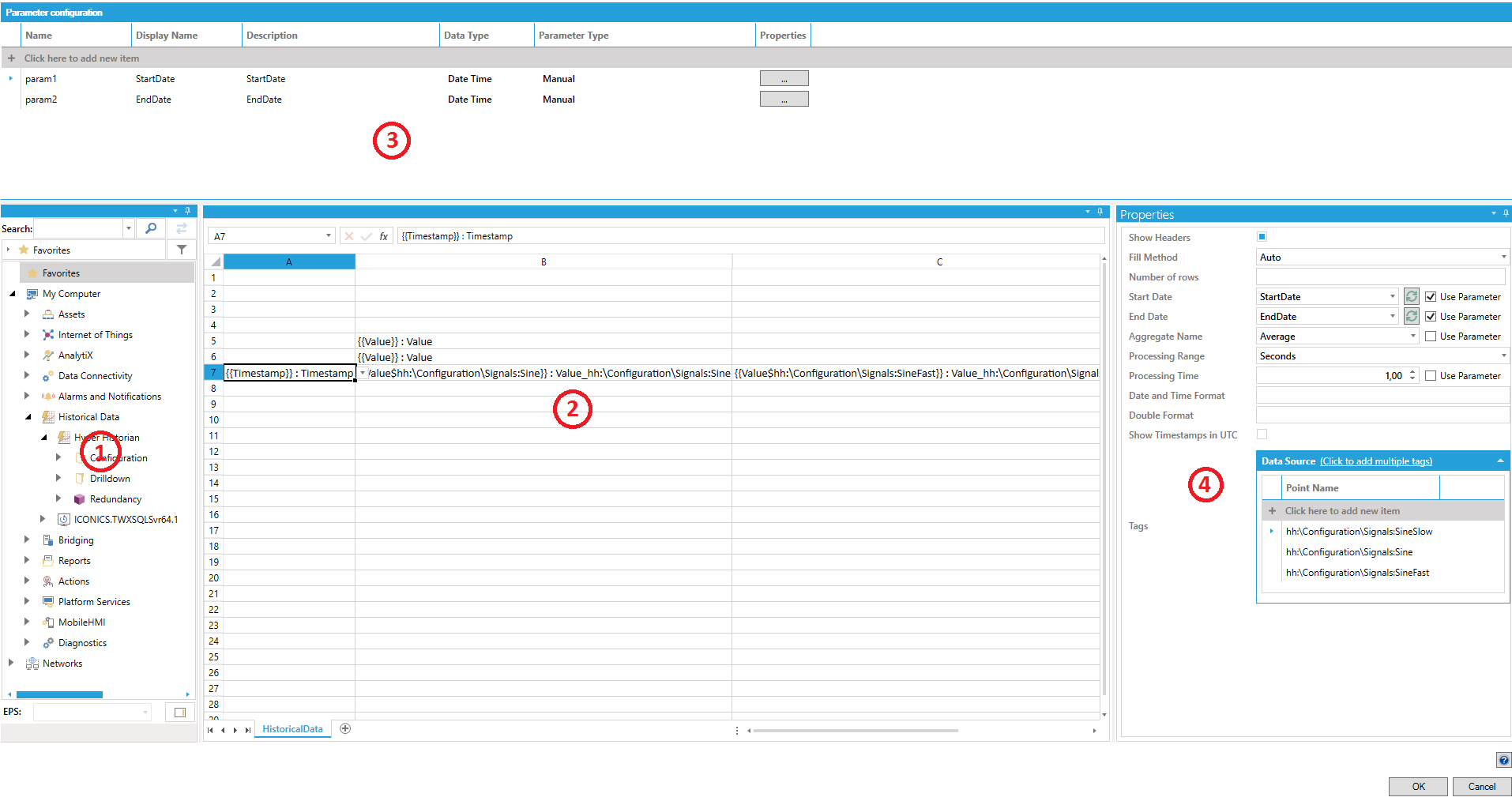

Okno Layout and Parameter Configurator składa się z czterech sekcji:
  1. Data browser: w tej sekcji oknie znajdujemy dane które umieścimy w raporcie.
  2. Przestrzeń robocza: w tej sekcji określamy gdzie i w jaki sposób będą wyświetlane dane.
  3. Parameter configuration: w tej sekcji możemy dodać parametry szablonu.
  4. Properties: w tej sekcji określamy dodatkowe parametry wyświetlania danych.

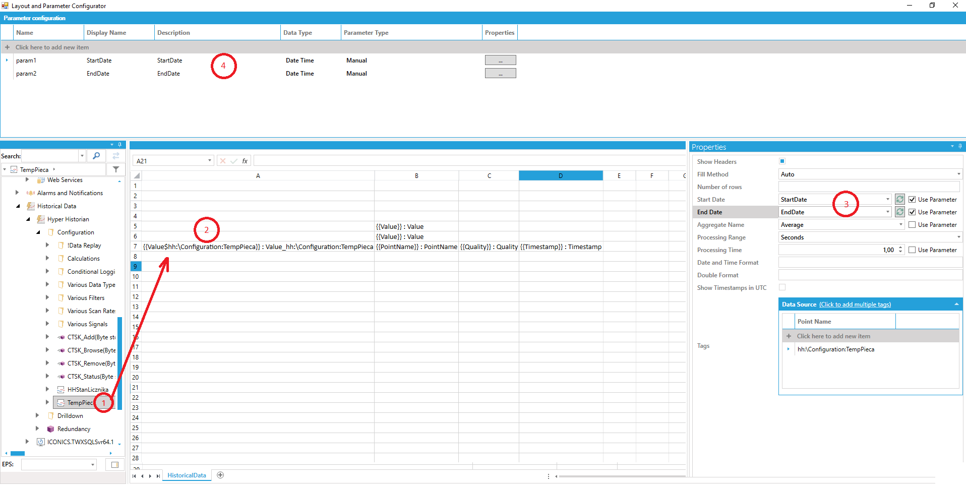

Rozpoczęcie szablonu zaczniemy od usunięcia istniejącego mapowania zmiennej, w tym celu przyciskamy PPM na zapisanych komórkach i wybieramy Delete Mapping. Po usunięciu istniejącego mapowania tworzymy mapowanie naszej zmiennej, w tym celu znajdujemy naszą zmienną data browser>My Computer> Data Connectivity> OPC UA>  Hyper Historian> Nazwa zmiennej (1) i metodą przeciągnij i upuść przenosimy do obszaru roboczego (2). Wykorzystywany szablon ma dwa zdefiniowane parametry (4): StartDate oraz EndDate. Określają one początek i koniec przedziału czasowego, dla którego wygenerowany zostanie raport, ich domyślne ustawienia można zmienić naciskając  przy danym parametrze. Zdefiniowane parametry przypisujemy do wcześniej zmapowanej (3). Po wykonaniu czynności  zamykamy okno konfiguratora przyciskiem .

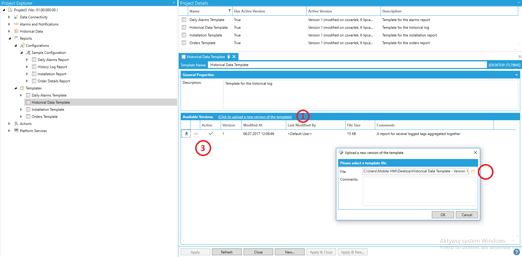

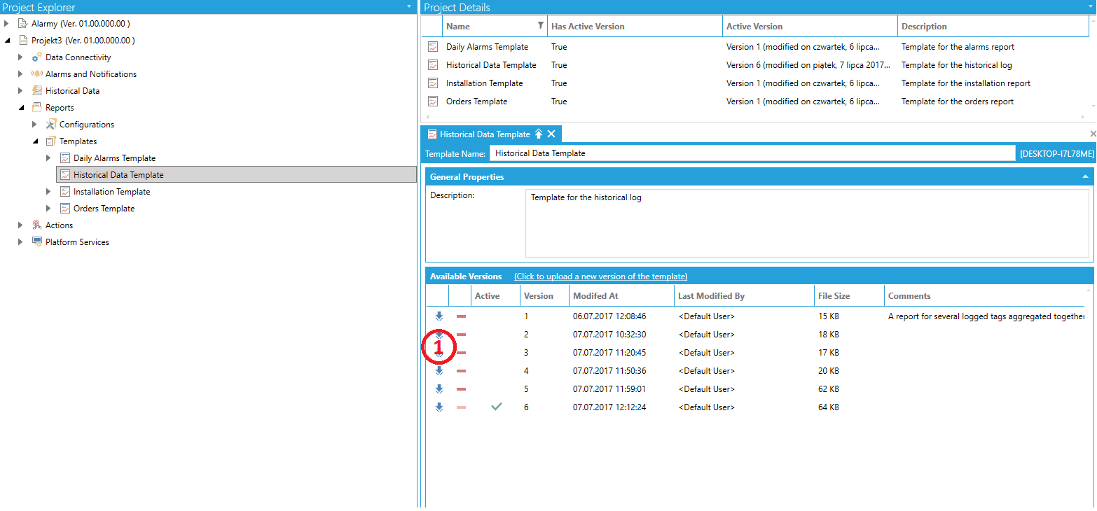

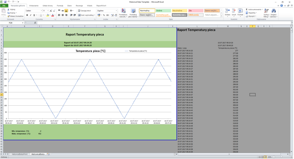

Po skonfigurowaniu i sparametryzowaniu szablonu projektu możemy sprawdzić poprawność wykonanych działań przez wygenerowanie ręczne raportu używając przycisku . Dane uzyskane za pomocą dodatku ReportWorX można dodatkowo dowolnie przetwarzać np. tworzyć wykresy. Po ręcznym wygenerowaniu raportu można zapisać go jako nowy plik w celu archiwizacji danych, po zapisaniu raportu należy wyczyścić szablon przyciskiem . Tutaj kończą się możliwości ReportWorX™ Express, dalszy opis dotyczy ReportWorX™.   Generowanie raportów z poziomu wizualizacji Aby generować raport z poziomu wizualizacji należy zaktualizować szablon raportu, w tym celu przechodzimy do zakładki Workbench>Reports>Teamplates>Historical Data Teamplate. W tej zakładce uaktualniamy szablon (1), następnie wyszukujemy stworzony przez nas arkusz programu excel (2) i akceptujemy zmiany. Po tym powinna pojawić się w oknie (3) nowa wersja, którą aktywujemy klikając na nią PPM i wybierając Set Active.

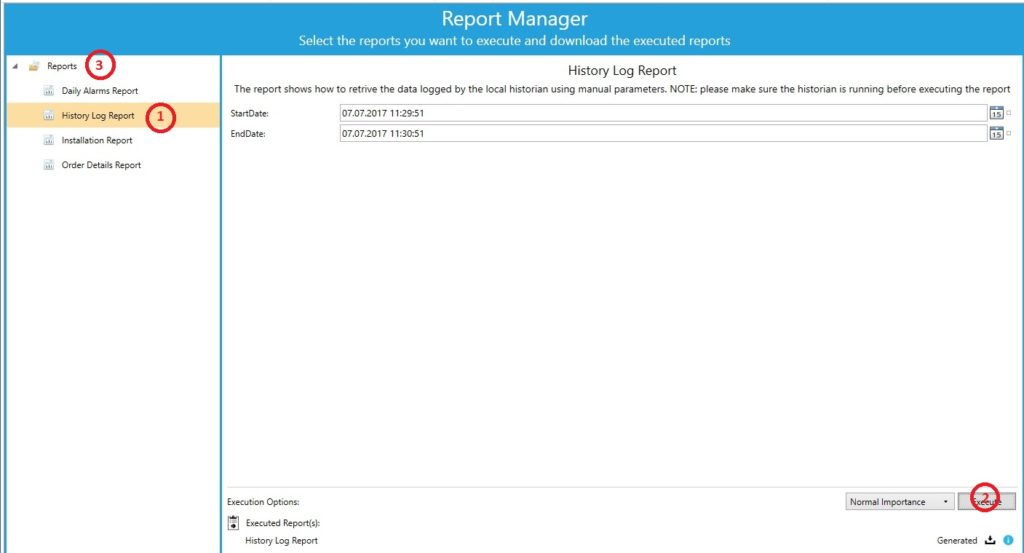

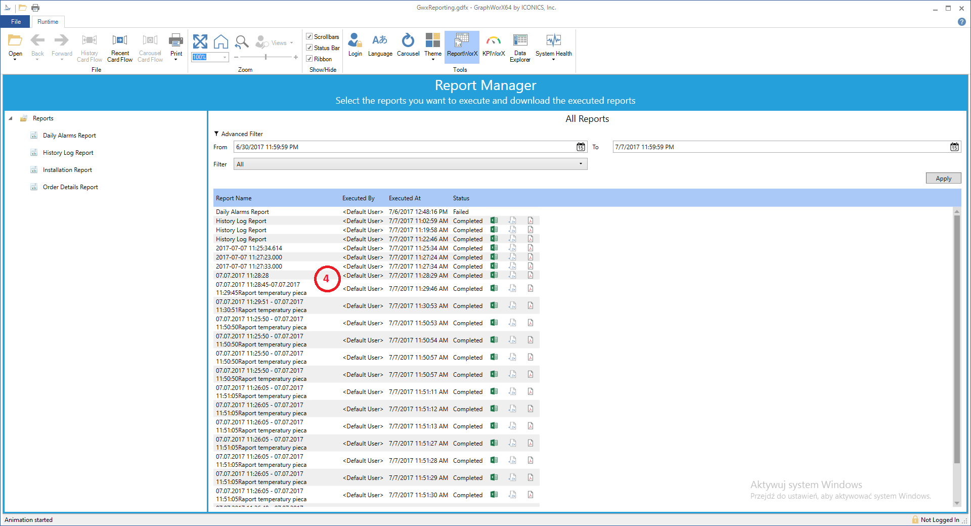

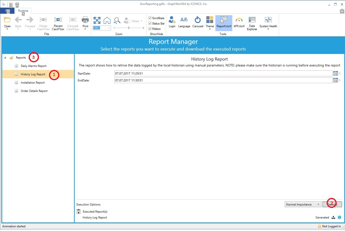

W zakładce Workbench>Reports>Teamplates>Historical Log Report możemy skonfigurować dodatkowe ustawienia takie jak: formaty w których generowane są raporty, unikalne nazwy generowanych raportów, opcje bezpieczeństwa, wysyłanie automatyczna na skrzynkę elektroniczną oraz inne. Generowanie raportu z poziomu wizualizacji Aby wygenerować raport przechodzimy do aplikacji Reporting, przechodzimy do skonfigurowanego raportu (1) następnie generujemy raport (2), po zakończeniu pojawi się . Dodatkowo zakładka (3) pozwala na przeglądanie wygenerowanych raportów oraz ściąganie ich w innych formatach (4) (jeśli został tak skonfigurowany raport).
