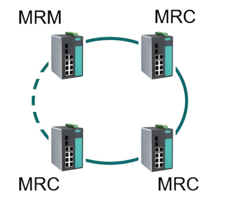

ZASADA DZIAŁANIA
Aby skonfigurować MRP, wymagane są dwa porty na przełączniku. Pierwszy port MRM musi być podłączony do portu MRC na kolejnym przełączniku, ten z kolei łączymy z portem MRC następnego urządzenia itd. na końcu łącząc się z drugim portem MRM pierwszego przełącznika.
W celu zapobieżenia powstania pętli w sieci jeden z portów MRM przechodzi w stan blokowania, podczas gdy drugi w stan przesyłania. Ścieżka podłączona do blokującego portu jest to zapasowa ścieżka, która jest aktywowana w przypadku awarii innego połączenia między przełącznikami. Oba porty na MRC domyślnie pracują w trybie forwarding (przesyłają dane).

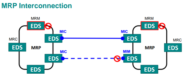

MRP Interconnection

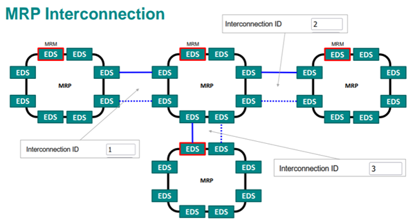

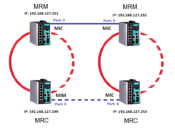

Możliwe jest wzajemne połączenie dwóch lub więcej pierścieni MRP, w takim przypadku istnieją dodatkowe dwie funkcje dla przełączników na każdym z pierścieni:
MIM (Media Redundancy Interconnection Manager) pełni funkcję kontroli połączenia interconnection w celu reagowania na pojawiające się błędy połączeń między pierścieniami. Wyróżnia się dwie metody detekcji i monitorowania stanu połączeń: metoda LC i RC.
  • W pierwszym trybie LC (link check mode) w przypadku awarii ścieżki głównej MIC powiadamia o tym MIM, wówczas aktywuje on połączenie zapasowe.
  • W trybie RC (ring check mode) sam MIM wysyła testowe ramki na porty wykorzystanie w połączeniu między pierścieniami i odbiera je przez swoje porty.
  • W połączeniu wzajemnym pierścieni istnieć może tylko jeden manager
MIM oraz MIC muszą być skonfigurowani w tym samym trybie (LC lub RC).
MIC (Media Redundancy Interconnection Client) reaguje na otrzymane rekonfigurowane ramki od MIM. Może wykrywać i zasygnalizować zmiany łącza swojego portu interconnection i wysłać do Managera MIM komunikaty z powiadomieniem o takiej zmianie.
Poniżej znajduje się przykładowa topologia połączeń MRP interconnection:
Rysunek przedstawiający połączenie MRP interconnection między dwoma pierścieniami
Rysunek przedstawiający połączenie MRP interconnection między kilkoma pierścieniami

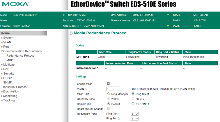

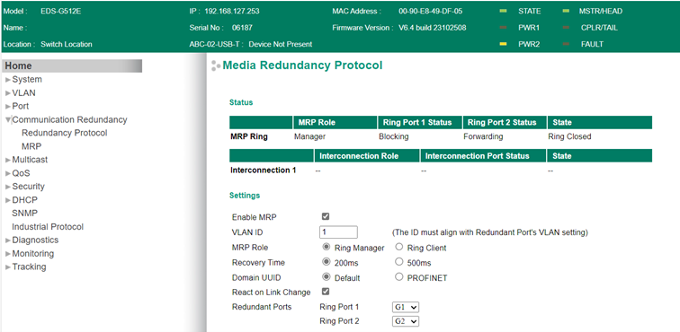

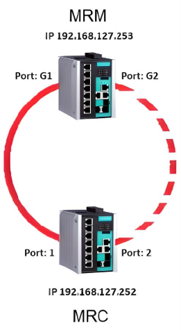

KONFIGURACJA MRP
Konfiguracja wykonywana przez konsolę Web, na podstawie topologii przedstawionej poniżej:
W doświadczalnej konfiguracji użyjemy dwóch switchy, musimy skonfigurować je według poniższych instrukcji:
MRP Manager:
  1. Rozwiń zakładkę Communication Redundancy.
  2. Wejdź w MRP.
  3. Zaznacz Enabled MRP, aby aktywować protokół.
  4. Wprowadź identyfikator sieci VLAN, dzięki temu wysyłane będą ramki kontrolne protokołu MRP tylko do konkretnej sieci (na wszystkich switchach pracujących w pierścieniu trzeba wybrać ten sam VLAN ID)
  5. Wybierz opcję MRP Role as Ring Manager.
  6. Wybierz opcję Domain UUID (Universally Unique Identifier). Domyślnie ustawiony jest w trybie Default, jeśli konfigurowane urządzenia pracują w sieci Profinet, należy wybrać taką opcję. Aby pierścień MRP był prawidłowy, wszystkie switche muszą mieć ustawiony ten sam Domain UUID.
  7. Włącz funkcję React on Link Change w celu szybszego reagowania.
  8. Wybierz porty, które będą pracować w pierścieniu MRP.
  9. Kliknij przycisk Apply.
MRP Client:
  1. Kliknij Enabled MRP, aby włączyć protokół.
  2. Wprowadź identyfikator sieci VLAN.
  3. Wybierz opcję Role as Ring Client (jest to ustawienie domyślne, więc nie są wymagane żadnej zmiany).
  4. Wybierz opcję Domain UUID. Domyślnie ustawiony jest w trybie Default, jeśli konfigurowane urządzenia są w sieci Profinet należy wybrać taką opcję. Aby pierścień MRP był prawidłowy, wszystkie switche muszą mieć ustawiony ten sam Domain UUID.
  5. Wybierz porty, które mają być portami MRP.
  6. Kliknij przycisk Appy.

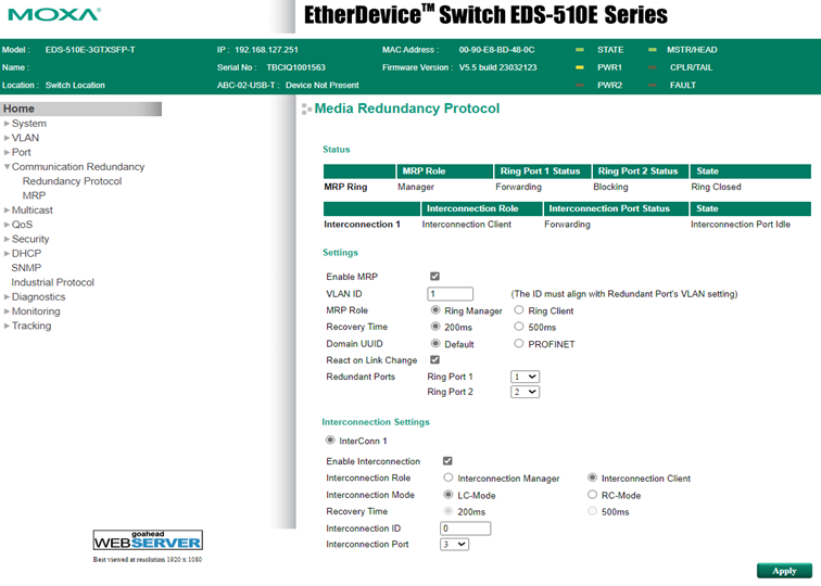

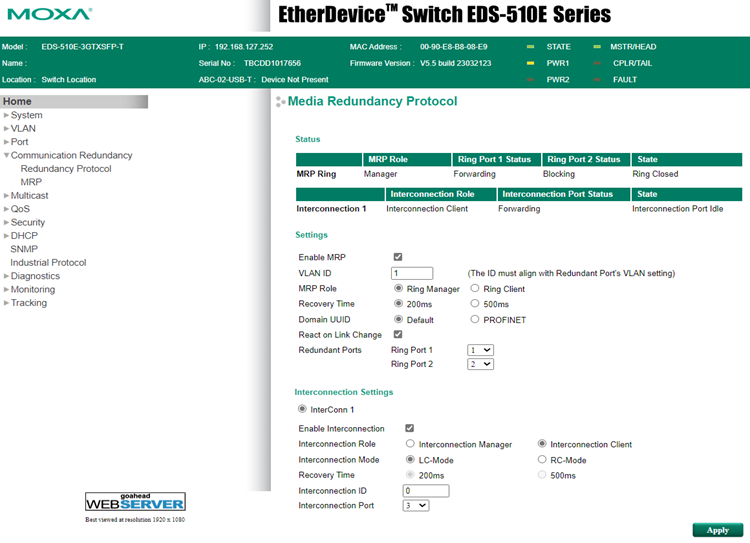

KONFIGURACJA MRP INTERCONNECTION
W doświadczalnej topologii interconnection występują dwa pierścienie, po dwa switche każdy. Musimy skonfigurować każdy z tych przełączników według poniższych instrukcji:

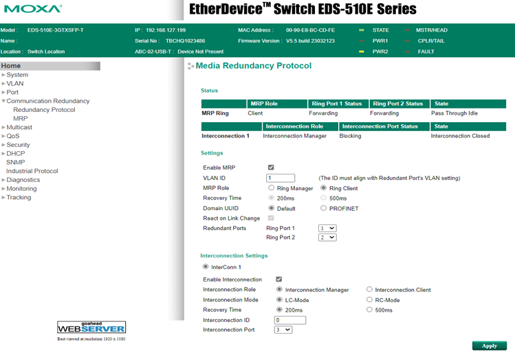

MRP INTERCONNECTION MANAGER:
  1. Kliknij opcję Enabled, aby włączyć funkcję MRP interconnection
  2. Wybierz Interconnection Role jako Manager.
  3. Wybierz tryb połączenia Interconnection Mode jako LC lub RC.
  4. Wprowadź identyfikator ID połączenia.
  5. Wybierz port, który ma być portem wykorzystywanym do połączenia z innym pierścieniem.
  6. Kliknij Apply.

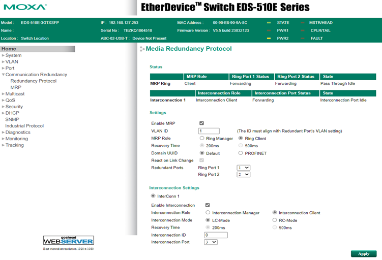

MRP INTERCONNECION CLIENT:
  2. Wybierz Interconnection Role jako Client.
  4. Wybierz opcję Recovery Time (Czas odzyskiwania), jeśli Interconnection Role ustawiona jest jako Client.
  5. Wprowadź identyfikator ID połączenia.
  6. Wybierz port, który ma być portem wykorzystywanym do połączenia z innym pierścieniem.
  7. Kliknij Apply.
Pierścień Nr. 1:
Pierścień Nr. 2:
   Wyjaśnienie pozycji "Status"
     MRP Ring: MRP Role - Wskazuje, czy przełącznik jest skonfigurowany jako Manager, czy Client pierścienia MRP.
     MRP: State - Wskazuje, w jakim stanie znajduje się pierścień MRP.
W przypadku MRM w tym polu jest wyświetlane jest:
  • Initation – Inicjowanie połączenia.
  • Awaiting Connection – Oczekiwanie na połączenie.
  • Primary Ring Port Link Up – Aktywna jest tylko jedna ścieżka dla portu głównego pierścienia.
  • Ring Open – Pierścień jest otwarty, zaszło rozłączenie jednego z połączeń.
  • Ring Closed – Pierścień działa poprawnie i jest zamknięty.
W przypadku MRC w tym polu wyświetlana jest wartość:
  • Awaiting Connection – Oczekiwanie na ponowne połączenie.
  • Data Exchange Idle – Brak aktywnej transmisji danych między urządzeniami w segmencie redundantnym.
  • Pass Through – Przekazuje sygnał ścieżką redundantną.
  • Data Exchange – Aktywna transmisja danych między urządzeniami w segmencie redundantnym.
  • Pass Through Idle – Stan jałowy, oczekuje na sygnał od Managera.
MRP Ring: Ring Port 1 Status/Ring Port 2 Status
Ten wskaźnik pokazuje:
  • Forwarding – port jest w trybie przekazywania – normalna praca portu.
  • Blocking – port jest sprawny, ale jest programowo blokowany – pierścień jest w stanie "Ring Closed".
  • Link down – port jest nieaktywny – odłączony kabel/światłowód.
Interconnection 1: Interconnection Role
Wskazuje, czy przełącznik jest managerem połączeń interconnection, czy służy jako client połączeń międzysystemowych pierścienia MRP topologia połączeń interconnection.
Interconnection 1: Interconnection Port Status
  • Forwarding – port jest w trybie przekazywania dla normalnej transmisji.
  • Blocking – port jest podłączony do zapasowej ścieżki, która jest zablokowana.
  • Link down – port nie ma połączenia.
Interconnection 1: State
Wskazuje, w jakim stanie znajduje się topologia połączenia interconnection między pierścieniami MRP. W przypadku trybu MIM w tym polu jest wyświetlane:
  • Primary Ring Port Link Up – Aktywna jest tylko jedna ścieżka dla portu głównego.
W przypadku MIC to pole pokazuje:
  • Initation – Inicjowanie połączenie.
  • Pass Through – Przekazuje sygnał inną drogą w przypadku awarii.
  • Data Exchange – Wymiana danych między urządzeniami w segmencie redundantnym.
  • Pass Through Idle – Stan jałowy, oczekuje sygnał od managera, gdy zajdzie awaria.

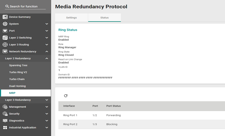

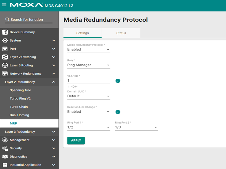

KONFIGURACJA MRP NA PRZEŁĄCZNIKACH MXNOS
Protokół MRP wspierany jest również na przełącznikach Moxy MXnos (czyli na urządzeniach serii EDS-4000, MDS-G4000 oraz RKS-G4028). Konfiguracja nieznacznie różni się od poprzednich modeli z serii EDS-500E. Obecnie, wersja firmware 4.0 nie wspiera funkcji MRP Interconnection. Będzie ona dostępna w wersji 5.0.
Poniżej znajduję się przykładowa konfiguracja protokołu MRP na podstawie przełączników MDS-G4012-L3 i konsoli Web.
MRP Manager:
  1. Rozwiń zakładkę Layer 2 Redundancy.
  2. Wejdź w MRP.
  3. Wybierz z menu rozwijanego Media Redundancy Protocol opcję Enabled.
  4. Wybierz rolę jako Manager.
  5. Ustaw identyfikator ID połączenia.
  6. Włącz funkcję React on Link Change w celu szybszego reagowania.
  7. Wybierz porty, które mają być redundantnymi.
  8. Kliknij przycisk Apply.

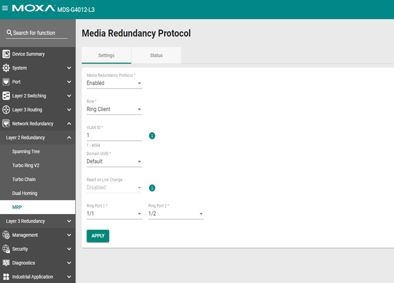

MRP Client:
  1. Wybierz z menu rozwijanego Media Redundancy Protocol opcję Enabled.
  2. Wybierz rolę jako Client.
  3. Ustaw identyfikator ID połączenia.
  4. Wybierz porty, które mają być redundantnymi.
  5. Kliknij przycisk Apply.

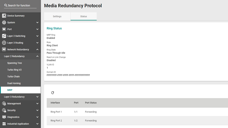

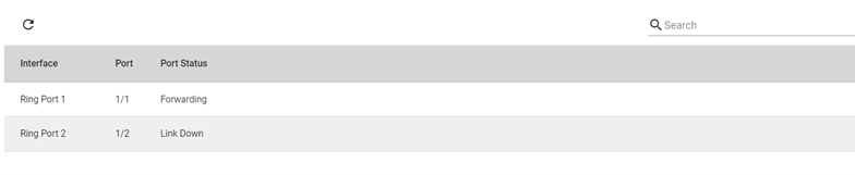

Po skonfigurowaniu Managera jak i Clienta MRP, możemy wejść w status połączeń redundantnych upewniając się czy wszystko jest w porządku.
  • Widok Statusu Managera:
  • Widok Statusu Clienta:
Jak widzimy w statusie Managera jeden port znajduje się w stanie forwarding a drugi w blocking, ring state widnieje jako ring closed, co wszystko razem świadczy o poprawności przeprowadzonej konfiguracji.

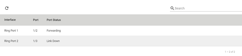

W przypadku wystąpienia awarii lub uszkodzenie jednej linii okablowania między urządzeniami status portów wyglądałby tak:
Manager:
Client:
