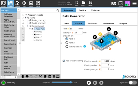

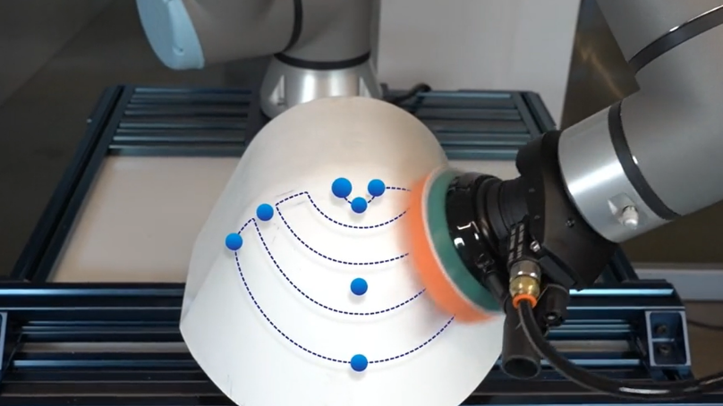

W jednym z odcinków Magazynu Robotów poruszony został temat polerowania i szlifowania. Narzędzie Robitq potrafi znacznie rozszerzyć możliwości robota w tym zakresie. Przy pomocy Path Generator, możemy w kilka minut tworzyć skomplikowane trajektorie, które będą wykonywane przy przyłożonej stałej sile. Podobnie jak przy rozprowadzaniu kleju – można ten proces zaprogramować punkt po punkcie, lecz nakład czasu jest wtedy zdecydowanie większy.

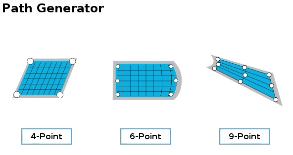

Załóżmy najbardziej popularny przypadek, czyli szlifowanie płaskich powierzchni. Określamy punkty narożników płyty, prędkość i odległość pomiędzy ścieżkami. Wybór tych parametrów pozwoli już na oszlifowanie całej powierzchni. Istnieją dodatkowe punkty konfiguracji, dzięki którym w łatwy sposób możemy dodać np. ruch okrężny lub relatywny punkt startowy. Dzięki niemu, zmieniając jeden punkt orientacyjny, tworzymy nową powierzchnię szlifowania. Punkt ten możne być automatycznie mierzony przy pomocy robota, co pozwala na szlifowanie płyt o różnych rozmiarach, wykorzystując jeden program. Narzędzie możemy wykorzystać również do tworzenia trajektorii na powierzchni sfery lub łuków, co byłoby zdecydowanie cięższe w ręcznej implementacji.
Możliwe do wyboru powierzchnie w narzędziu Path GeneratorRysunek 1. Możliwe do wyboru powierzchnie w narzędziu Path Generator
Dostosowanie parametrów ruchu okrężnego oraz odstępu pomiędzy ścieżkami w Path Generator
Rysunek 2. Dostosowanie parametrów ruchu okrężnego oraz odstępu pomiędzy ścieżkami w Path Generator

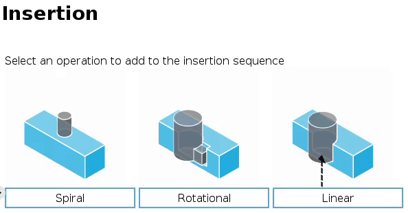

  • Precyzyjnego umieszczania detali w otworach (pomocne, kiedy miejsca otworów nie są zdefiniowane, a wyznaczane np. za pomocą kamery).
Dostępne sposoby znajdowania otworu
Rysunek 3. Dostępne sposoby znajdowania otworu.
