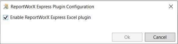

Standardowo, przed rozpoczęciem pracy z ReportWorX należy upewnić się, co do dwóch rzeczy. Po pierwsze, należy uruchomić jako administrator program ReportWorX Express Manager i upewnić się, że zaznaczona jest tam opcja "Enable...".
Raporty SCADA - ReportWorX Express Plugin Enable

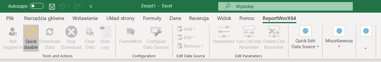

Dalej, po uruchomieniu programu MS Excel, jako jedna z zakładek na górnym pasku narzędzi powinna pojawić się ta, o nazwie "ReportWorX64".
Zakładka od wtyczki ReportWorX Express w MS Excel

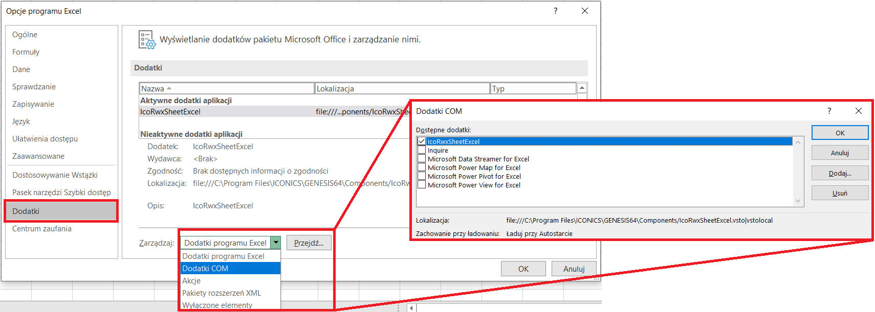

Jeśli tak się nie dzieje, należy otworzyć Opcje programu Excel i przejść do zakładki "Dodatki". Tam należy upewnić się, że dla kategorii "Dodatki COM" zainstalowano odpowiedni produkt dla ReportWorX Express.
Dodatki COM programu Excel
