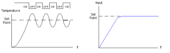

Czy słowa sterowanie i regulacja oznaczają to samo? W potocznym języku przyjęło się używać tych słów zamiennie, co jednak nie jest dobrą praktyką. Z technicznego punktu widzenia jest między tymi dwoma pojęciami zasadnicza różnica. Sterowanie, w skrócie, jest to takie oddziaływanie na obiekt, aby przez użycie sygnałów wejściowych uzyskać określony efekt działania tegoż obiektu. Regulacja posiada natomiast dodatkowy element. Jest nim pętla sprzężenia zwrotnego. Pozwala ona na korekcje sygnału sterującego, na podstawie pomiaru efektu sterowania. Dzięki zastosowaniu pętli sprzężenia zwrotnego, regulacja jest procesem, którego wynik jest dużo bardziej dokładny oraz może być utrzymywany na stałym poziomie, stąd też regulacja jest procesem bardziej zaawansowanym. W niniejszym materiale, wspomniano krótko o regulacji PID oraz pokazano jak skonfigurować regulator PID przy użyciu sterowników PLC z serii UniStream
Różnica między sterowaniem a regulacją.
Rys. 1. Różnica pomiędzy sterowaniem wł/wył (po lewej stronie) oraz regulacją (po prawej stronie).

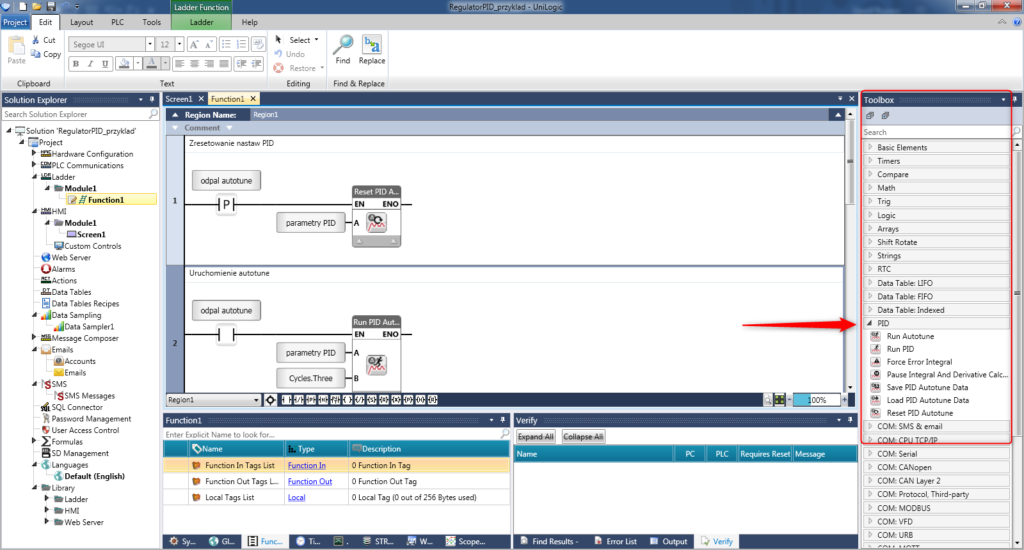

Po otwarciu środowiska programistycznego UniLogic, należy przejść do modułu programowania Solution->Project->Ladder->Module1->Function1. W pasku z funkcjami po prawej stronie znajduje się zakładka PID. Po kliknięciu na nią rozwija się menu z dostępnymi funkcjami obsługującymi regulacje PID.
Pokazanie, gdzie sa dostępne funkcje do programowania PID
Rys. 2. Umiejscowienie menu z funkcjami obsługującymi PID.

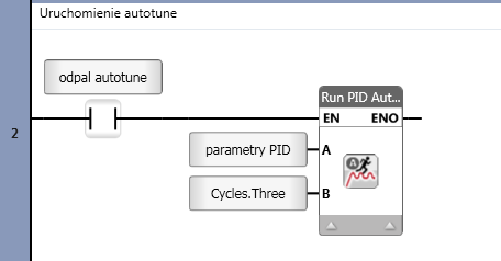

Funkcja Run Autotune odpowiada za uruchomienie procesu automatycznego doboru nastaw regulatora, które po procesie dostrajania są wpisywane do struktury danych PID Config. Aby przechowywać parametry tworzy się strukturę PID AT Params. W tej strukturze można zapisywać oraz pobierać z niej parametry regulacji, które następnie można wykorzystać w pętli PID. Każde uruchomienie procesu dostrajania powinno być poprzedzone resetem nastaw aktualnie zapisanych w tej strukturze, aby uniknąć niepełnego napisywania nastaw. W celu zresetowania wartości należy wykorzystać funkcję Reset PID Autotune. Należy wspomnieć, iż dobrym nawykiem programisty jest zresetowanie aktualnych ustawień regulatora PID zapisanych w strukturze danych PID Config przed uruchomieniem Autotune’a.
Fragment programu z uruchomieniem autotunningu.
Rys. 3. Fragment programu z uruchomieniem Run PID Autotune.
W przykładzie jak na rysunku powyżej, do parametru A w funkcji Run PID Autotune podano strukturę PID Config o nazwie parametry PID. Do tej struktury zapisywane są nastawy regulatora. Parametr B natomiast określa jak wiele cykli roboczych będzie trwał proces samoczynnego dostrajania.

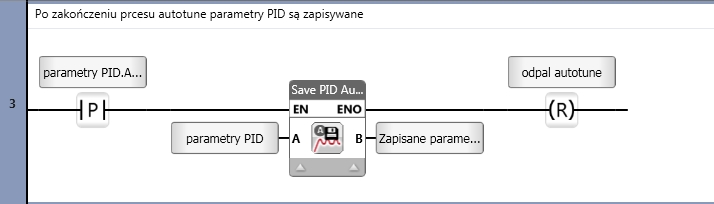

Po skutecznie przeprowadzonym procesie doboru nastaw , wartość bitu Autotune.Done w strukturze PID Config, zmieni swoją wartość na logiczną jedynkę. Można to wykorzystać do zapisania nastaw regulatora. Aby zapisać nastawy należy stworzyć fragment kodu jak na rysunku 4. Zapisywanie oraz ładowanie parametrów odbywa się z wykorzystaniem bloków Save PID Autotune Data oraz Load PID Autotune Data.
Fragment programu z zapisywaniem nastaw regulatora.
Rys. 4. Fragment programu z zapisem parametrów nastaw regulatora.

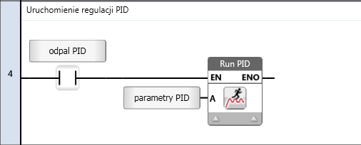

W celu uruchomienia pętli programowej PID należy do funkcji Run PID podpiąć strukturę PID Config. Struktura ta udostępnia parametry z nastawami dla regulatora. Aby sprawdzić jak powinien wyglądać ten fragment kodu, spójrz na rysunek 5.
Fragment programu z uruchomieniem pętli regulacji PID.
Rys. 5. Fragment programu z uruchomieniem regulacji PID.
