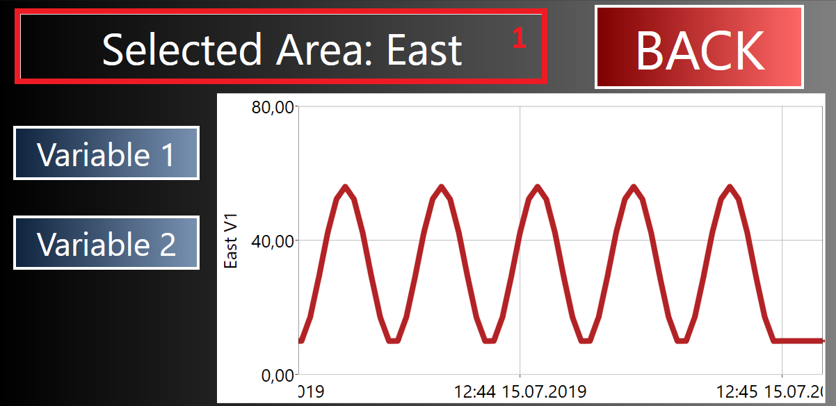

Wyróżniono na nim obszar (oznaczony numerem 1). Wskazuje on na wartość Aliasu Globalnego o nazwie „Area”, przygotowanego wcześniej. Przyjmuje on dwie wartości („West” i „East”) i zależą od niego ścieżki adresowe zmiennych prezentowanych na wykresach. W zależności od jego wartości, operator będzie w stanie wyświetlić zmienne: „Variable 1” oraz „Variable 2” pochodzące z urządzeń w lokalizacji „West” lub „East”.

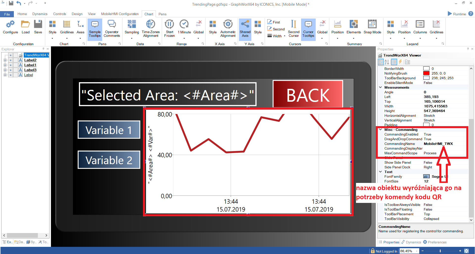

  • „Target” – nazwa obiektu odpowiedzialnego za wykonanie komendy; tu jest to instancja TrendWorX Viewer’a obecna na ekranie;
  • „Pen Name” – unikalna nazwa markera.
Przed przystąpieniem do konfiguracji kodu QR należy jeszcze tylko nadać dowolną nazwę dla instancji TrendWorX Viewer’a, posiadanej na ekranie SCADA. Dokonuje się tego w GraphWorX przy otworzonym projekcie ekranu (w lokacji, jak na zdjęciu poniżej). Następnie należy opublikować ponownie ten ekran, w takiej samej lokalizacji, jak za pierwszym razem.
