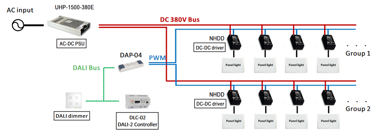

Powyższy schemat przedstawia przykładowy system sterowania oświetleniem z wykorzystaniem centralnego zasilacza DC oraz sterownika DALI DLC-02: poszczególne oprawy są zasilane z przetwornic DC/DC (NHDD-40), które są w stanie odsługiwać napięcie wejściowe od 360 do 420VDC.
Ponieważ przetwornice NHDD-40 są regulowane za pomocą zewnętrznego sygnału PWM w systemie użyto konwertera DALI/PWM DAP-04. Sterowanie systemem odbywa się za pomocą DLC-02 – wielofunkcyjnego kontrolera DALI z dwoma niezależnymi szynami DALI i możliwością podłączenia do 64 urządzeń. Do pojedynczej magistrali można podłączyć do 12 urządzeń wejściowych np. ścienny panel sterowania lub czujnik ruchu. Wbudowany port USB umożliwia prostą i szybką konfigurację przez oprogramowanie PC.
