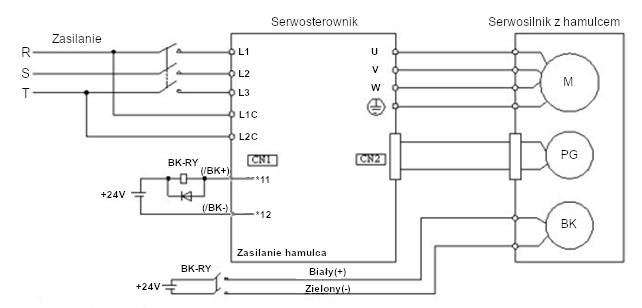

Hamulec serwosilnika musi zostać zwolniony w celu wykonywania ruchu. Można to zrobić na dwa sposoby:
  • Bezpośrednio podłączając napięcie 24V do przewodu białego (+) i zielonego (-) serwosilnika (hamulec będzie cały czas zwolniony).
  • Kontrolować załączenie hamulca za pomocą serwosterownika. Schemat poniżej.
(BK-RY: przekaźnik kontrolujący hamulec, *11, *12: terminale wyjściowe – Pn511 w konfiguracji).
W celu wydłużenia żywotności przekaźnika jak i redukcji emisji elektromagnetycznej podczas przełączania, należy podłączyć równolegle ochronnik przepięciowy jak najbliżej przekaźnika. Producent zaleca użycie oddzielnego zasilacza dla hamulca i sterowania hamulcem.

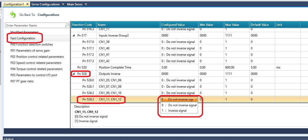

Istnieje również możliwość pracy z tranzystorami npn i pnp. Sygnał można odwrócić za pomocą parametru Pn528.3.
Przed rozpoczęciem pracy z hamulcem trzeba przydzielić wyjścia w konfiguracji za pomocą parametru Pn511. Zaleca się użycie wyjść CN1-11 i CN1-12, jednak możliwe jest użycie innych wyjść (tabela poniżej). W przypadku użycia pozostałych wyjść należy się zapoznać z tabelą sygnałów wejść-wyjść w instrukcji serwonapędu.

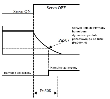

Za pomocą poniższych parametrów można zmienić moment włączenia hamulca po pojawieniu się sygnału STOP lub alarmu.
Pn507
Prędkość oczekiwania hamulca
Zakres
Jednostka
Wartość fabryczna
Potwierdzenie ustawienia
10 ~ 100
rpm
100
Natychmiast
Pn508
Czas oczekiwania hamulca
Zakres
Jednostka
Wartość fabryczna
10 ~ 100
ms
50
Natychmiast
Sygnał załączenia hamulca zostanie wysłany, gdy jeden z następujących warunków zostanie spełniony:
  • w stanie wyłączony, prędkość serwosilnika spadnie poniżej ustawionej wartości w Pn507,
  • gdy upłynie czas po wyłączeniu silnika ustawiony w Pn508.
