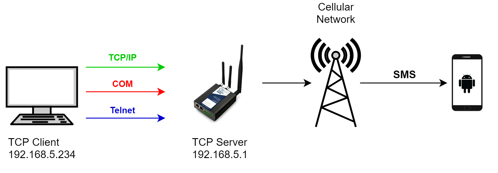

Stanowisko testowe skonfigurujemy według poniższego schematu:
architecture
Komputer posłuży nam jako stacja klienta, natomiast Sparrow będzie pracował w roli serwera, który będzie wysyłał wiadomości SMS na zdefiniowany numer telefonu.

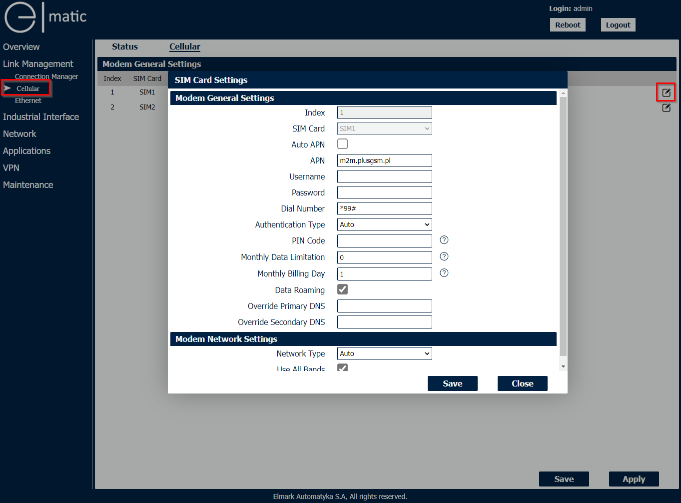

cellular_config
Często do połączenia z siecią komórkową konieczne jest uzupełnienie adresu APN, który zależy od operatora usługi komórkowej, którą wykorzystujemy. Po wpisaniu adresu klikamy Save>Apply, aby zapisać ustawienia.

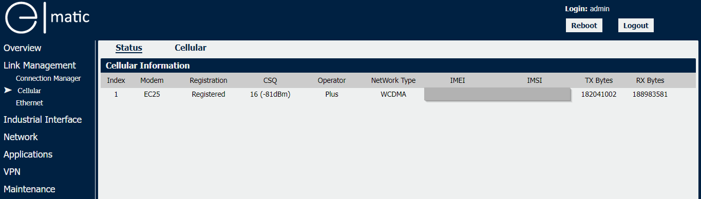

Po kilku chwilach powinniśmy nawiązać połączenie z siecią:
cellular_status
W zakładce Overview znajdziemy informacje o adresach, jakie zostały nam przypisane przez operatora.

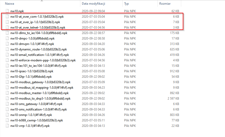

Mając połączenie z Internetem czas na instalację aplikacji do obsługi komend AT. Zależnie od tego czy chcemy użyć transmisji szeregowej, TCP/IP czy Telnet instalujemy odpowiednią instalację. Lista aplikacji dla routerów Sparrow jest dostępna na naszej stronie.
Uwaga: Lista dostępnych aplikacji jest zależna od wersji firmware zainstalowanej na routerze. Przed przejściem do dalszych kroków, warto zaktualizować firmware do najnowszej wersji. Szczegóły w instrukcji użytkownika.
Po rozpakowaniu paczki w folderze znajdziemy grupę aplikacji obsługiwanych przez Sparrow, w tym 3 aplikacje związane z komendami AT:
apps
Zależnie od protokołu, który chcemy wykorzystać, instalujemy jedną z nich.

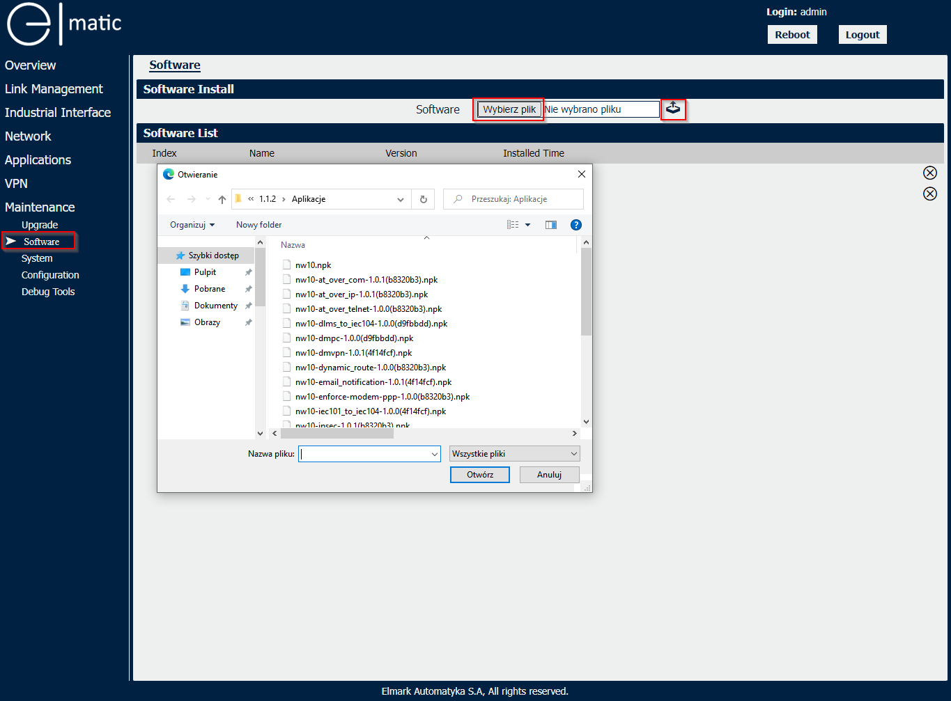

Cały proces odbywa się w zakładce Maintenance>Software.
app_installation
Po wybraniu aplikacji, którą chcemy zainstalować, należy kliknąć ikonę po prawej stronie. Po resecie routera, aplikacja staje się gotowa do działania.

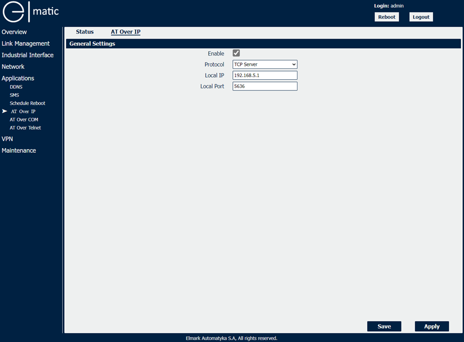

W zakładce Applications możemy konfigurować zaintsalowane aplikacje:
app_config
Po odpowiednim wypełnieniu parametrów zapisujemy konfigurację poprzez Save>Apply.

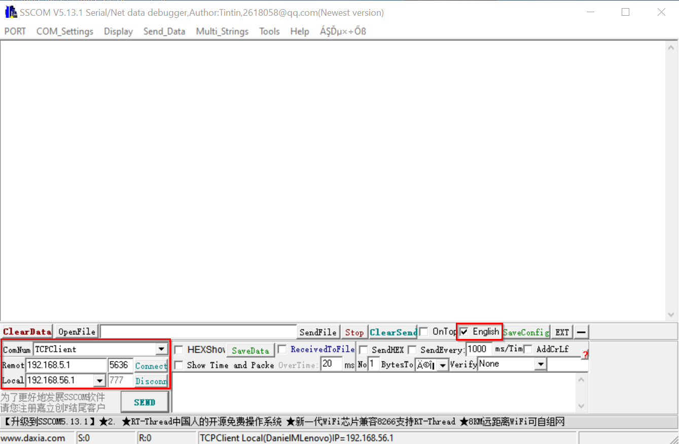

Domyślnie aplikacja uruchamia się w dość egzotycznym języku… dlatego sugeruję od razu przejść na wersję angielską.
Następnie wybieramy tryb pracy TCPClinet. W przypadku protokołu TCP/IP wpisujemy adres serwera TCP, czyli adres Sparrow’a oraz numer portu, który zdefiniowaliśmy w aplikacji na routerze. Aby nawiązać połączenie, klikamy Connect. Następnie w polu po prawej stronie możemy wpisywać treść komend AT.

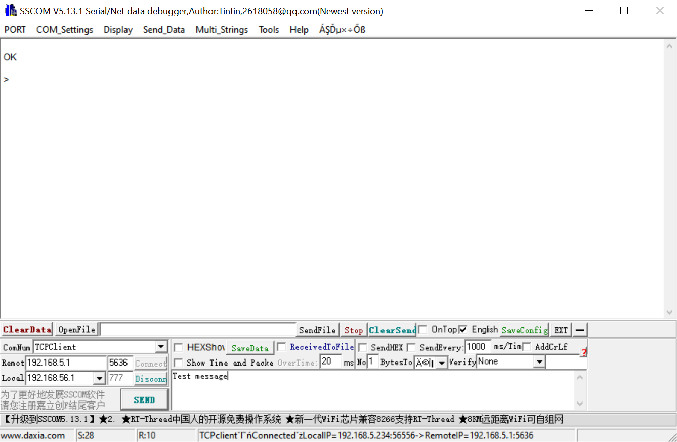

Aby wysłać wiadomość SMS za pomocą komend AT, potrzebujemy 4 poleceń:
1. at+cmgf=1\r
2. at+cmgs=<numer telefonu na który chcemy wysłać wiadomość>\r
3. <treść wiadomości>

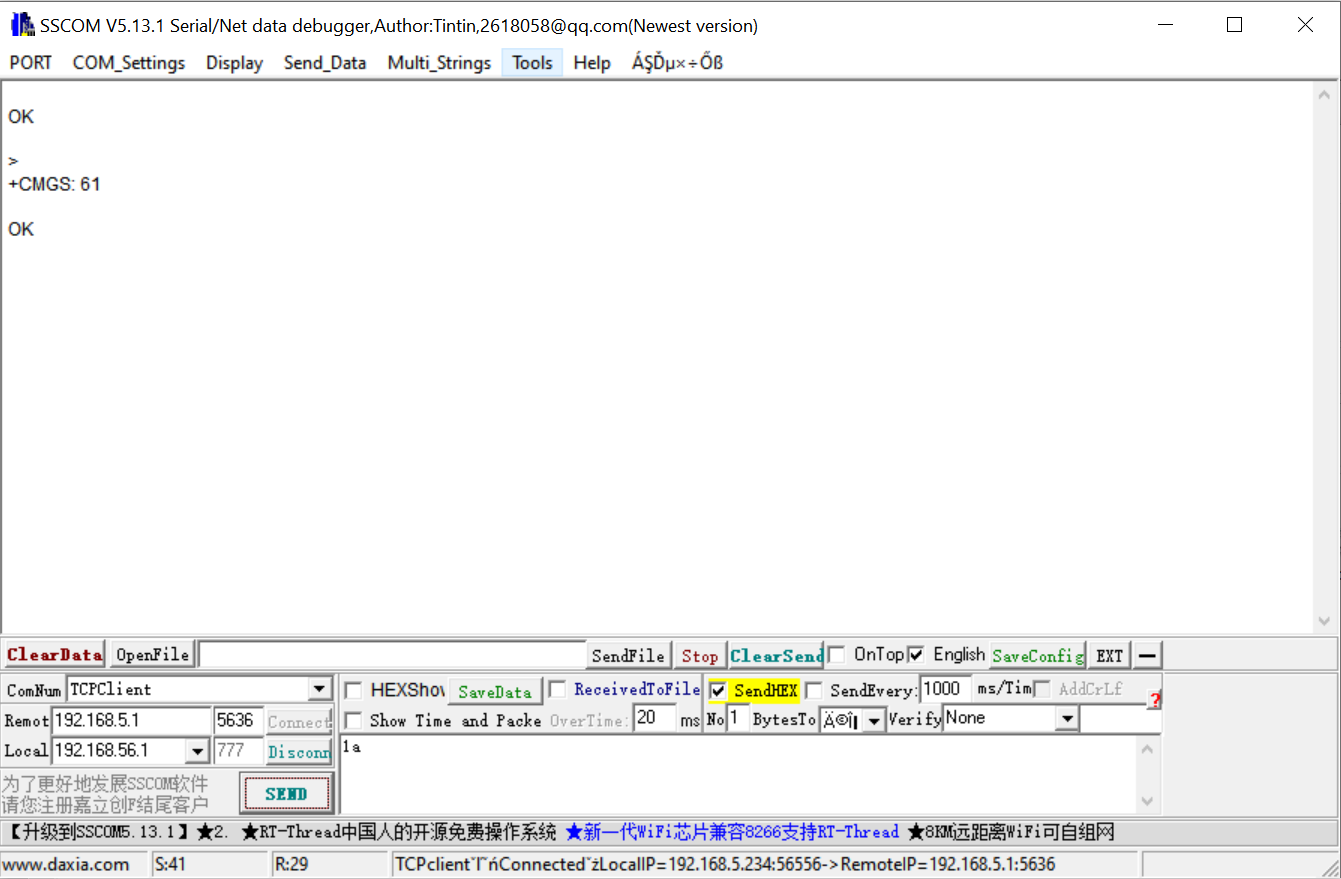

4. 1a
Polecenie „at+cmgf=” odpowiada za wybór formatu wiadomości (PDU=0, Text=1).  „\r” oznacza klawisz Enter, a polecenie „1a” jest znakiem końca i musi być wysłane w kodowaniu HEX.

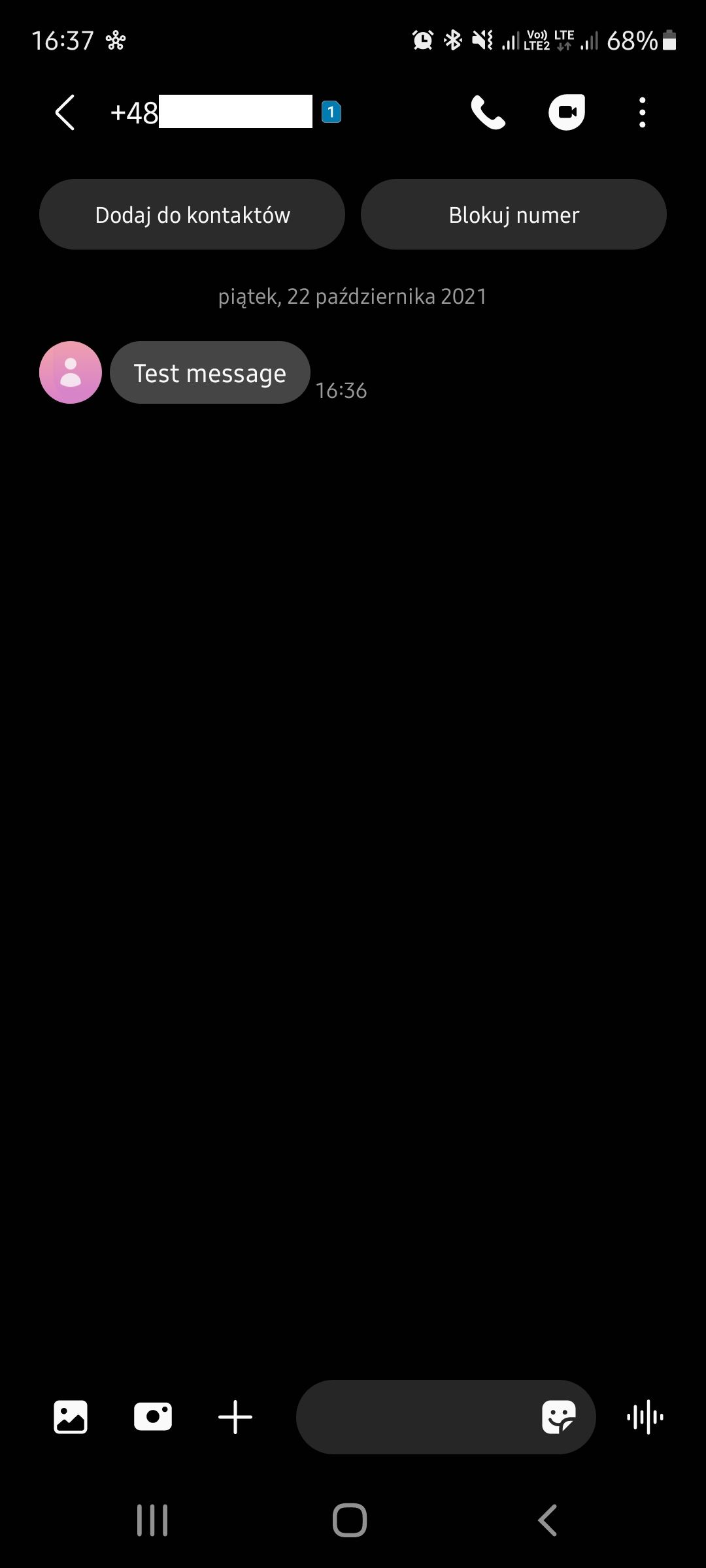

Zgodnie z oczekiwaniami, na podany numer otrzymaliśmy wiadomość SMS.
