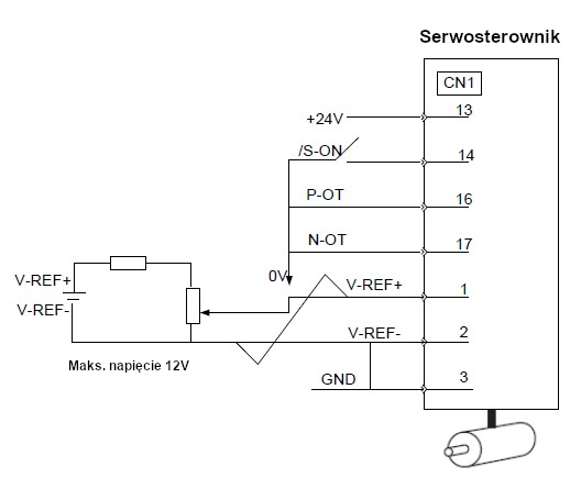

2. Sterowanie prędkością
W przykładzie zastosujemy ustawienie prędkości za pomocą analogowego potencjometru, więc należy ustawić parametr Pn005.1 w serwosterowniku na wartość 0. Przed podłączeniem potencjometru do serwosterownika należy ustawić wartość wzmocnienia referencji prędkości w parametrze Pn300. Domyślna wartość jest ustawiona na 150, a rzeczywistą wartość prędkości obliczamy jako Vref(wartość napięcia)·Pn300. Przykładowo, gdy Pn300 = 300, a Vref = 5V, to otrzymamy prędkość 1500 obr/min.
Pozostało podłączyć nasz układ według poniższego schematu:
Serwonapęd rozpocznie pracę po załączeniu sygnału /S-ON. Jeśli podczas podania napięcia 0V następują obroty serwosilnika należy wykonać regulację offsetu. Najprościej możemy ją wykonać przy pomocy automatycznej regulacji offsetu prędkości Fn003. Przy wyłączonym serwosilniku (/S-ON Wył.) i ustawionym potencjometrze w pozycji 0 należy przejść do trybu funkcji użytkowych i po wybraniu Fn003 za pomocą ENTER nacisnąć przycisk MODE na dłużej niż 1 sek, po odpuszczeniu na ekranie powinien wyświetlić się komunikat „done” co oznacza, że powiodła się automatyczna regulacja offsetu prędkości. Aktualną prędkość w obr/min możemy obserwować w Un000.

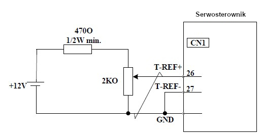

3. Sterowanie momentem obrotowym
Wykonywane kroki będą podobne jak w przypadku sterowania prędkością. Na początku należy ustawić parametr Pn005.1 na wartość 2. Wzmocnienie sygnału referencyjnego momentu ustawiamy za pomocą parametru Pn400 (0,1V/100%). I podobnie jak w przypadku sterowania prędkości wartość rzeczywistą obliczamy jako Vref(wartość napięcia)·Pn400. Przykładowo dla wartości Pn400=100, wartość znamionową momentu obrotowego osiągniemy przy napięciu 10V.
Schemat podłączenia wygląda jak na rysunku powyżej tylko wejście potencjometru T-REF+ jest pod pinem 26 a T-REF- pod pinem 27.
Rzeczywistą wartość momentu możemy obserwować w Un003.
