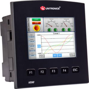

Tutaj należy zwrócić uwagę na parę rzeczy. Po pierwsze, trzeba wybrać ile oraz jakie wejścia/wyjścia będziemy wykorzystywać w naszym projekcie. Trzeba założyć, czy w aplikacji stosowane będą przykładowo wejścia analogowe (napięciowe lub prądowe), temperaturowe czy też impulsowe. Niektóre sterownik, jak np. Unitronics V350-J-T2, posiada wejścia konfigurowalne. Takie wejścia, w zależności od konfiguracji, mogą działać jako analogowe napięciowe, prądowe lub też jako zwykłe cyfrowe. Jeżeli chodzi o wyjścia, głównie będziemy musieli wybrać między wyjściami tranzystorowymi a przekaźnikowymi. Dodatkowo należy ustalić, czy będą nam potrzebne wyjścia analogowe (a jak tak - ich rodzaj). Po ustaleniu ilości wejść oraz wyjść które chcemy zastosować w swoim projekcie, musimy pamiętać aby doliczyć do ich ilości dodatkowe 10-15%. Należy tak zrobić, ponieważ w większości przypadków zdarza się rozbudowa projektu o kolejny czujnik, czy też odbiornik.
Sterownik PLC
Sterownik Unitronics z serii V350
Trzeba też stwierdzić, czy dobrany sterownik posiada możliwość rozszerzeń o kolejne punkty I/O. Jest to bardzo ważny aspekt, gdy w przyszłości planujemy rozbudowę danego urządzenia. Jeżeli nie ma takich planów, warto zakupić sterownik bez możliwości dodawania kolejnych modułów I/O. Pozwoli nam to na uszczuplenie budżetu projektu. Przykładem takiego sterownika może być Unitronics z serii Samba, o którym można przeczytać w oddzielnym artykule.
