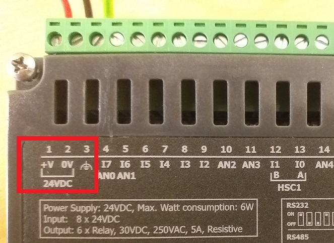

Standardowo, sterownik od Unitronics zasila się napięciem stałym (DC) o wartości 24V. Zasilaczem użytym w tym celu może być na przykład ten oto model. Następnie, z tyłu obudowy sterownika, należy odszukać odpowiednie piny służące do zasilania. W przypadku modelu V430 - wyglądają jak poniżej (od lewej - plus zasilania, minus zasilania, uziemienie).

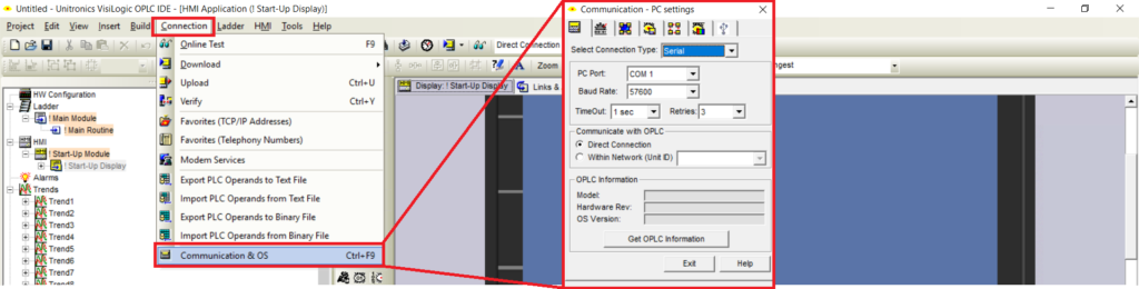

Zdecydowana większość ustawień wprowadzana będzie w oknie "Communication & OS" programu VisiLogic.
Połączenie szeregowe

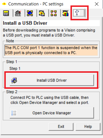

Pierwszym krokiem w celu nawiązania połączenia szeregowe będzie otworzenie okna "Communication & OS" - pokazanego wyżej. Poprzez przejście do zakładki pokazanej na poniższym zdjęciu i wybór zaznaczonej opcji, rozpocznie się instalacja sterownika USB wspieranego przez VisiLogic.
Przewód USB od sterownika musi być rozłączony względem komputera podczas instalacji.
Powyższa opcja uruchamia prosty i intuicyjny instalator. Po zakończeniu operacji należy podłączyć sterownik do komputera PC.
Przycisk "Open Device Manager" można użyć w celu sprawdzenia, który port COM jest obecnie zajmowany przez sterownik.
Kolejne działania służące konfiguracji połączenia szeregowego będą natomiast podejmowane w pierwszej zakładce tego okienka. Pokazano je na poniższym filmie.
Sprowadzają się one m.in. do określenia typu połączenia ("Serial"), wyboru portu COM, czy prędkości przesyłu danych "Baud Rate".
Dla sterowników Vision serii "Standard", zalecana prędkość przesyłu danych to 57600 bitów na sekundę. Natomiast dla serii "Enhanced" oraz sterowników Samba można wybrać 115200 bit/s.
Na powyższym filmie pokazano zarówno jak wprowadzić pożądane parametry komunikacji, jak i zweryfikować jej poprawność.

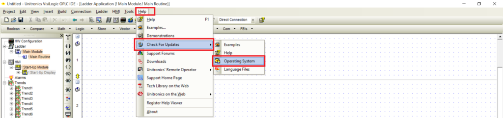

Pierwszym krokiem jest wyszukanie aktualizacji oprogramowania. Służy do tego opcja "Check for Updates" -> "Operating System" widoczna na zdjęciu poniżej.
Wymaga ona połączenia z Internetem. Po prostym zatwierdzeniu tej operacji, VisiLogic automatycznie połączy się z odpowiednim serwerem. Następnie, pliki OS dla sterowników Vision oraz Samba zostaną zaktualizowane w oprogramowaniu VisiLogic.

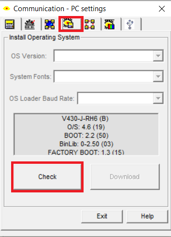

Następnie, należy przejść do czwartej zakładki i wybrać opcję pokazaną niżej. Dodatkowo, należy pamiętać aby końcówkę Mini-B przewodu USB podpiąć do Portu 1 sterownika.
Jeśli OS posiadanego sterownika wymaga aktualizacji, prosty kreator poprosi użytkownika o zatwierdzenie potrzebnych opcji. Całość jest intuicyjna i sprowadza się do wyboru opcji "Next" po uprzednim zapoznaniu się z kilkoma informacjami. Całość kończy się wybraniem opcji "Finish" oraz opcjonalnie "Send PLC RUN Command", w celu uruchomienia sterownika z nowym oprogramowaniem.
