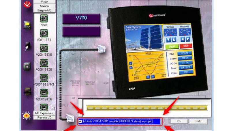

W pierwszym kroku należy zamontować fizycznie, w sterowniku, port komunikacyjny V100-17-PB1, zgodnie z udostępnioną instrukcją. Następnie, podczas konfiguracji sprzętowej, należy wybrać sterownik, który będzie wykorzystywany jako urządzenie podrzędne. Należy zauważyć, że w przypadku sterownika V700 powinno się zaznaczyć pole: Include V100-17-PB1 module (PROFIBUS slave) in project (rys. 2.), ponieważ przeciwnym wypadku nie będzie możliwości dodania w programie bloku konfigurującego ProfiBus Configurator. W przypadku pozostałych sterowników takie pole nie występuje, ponieważ domyślnie opcja dodania bloku konfigurującego urządzenie jest włączona. Aby uzyskać dostęp do bloku ProfiBus Configurator należy kliknąć Com w górnym pasku menu (rys. 3.).
Gdzie dodać moduł komunikacyjny w konfiguracji sprzętowej.
Rys. 2. Konfiguracja sprzętowa.
