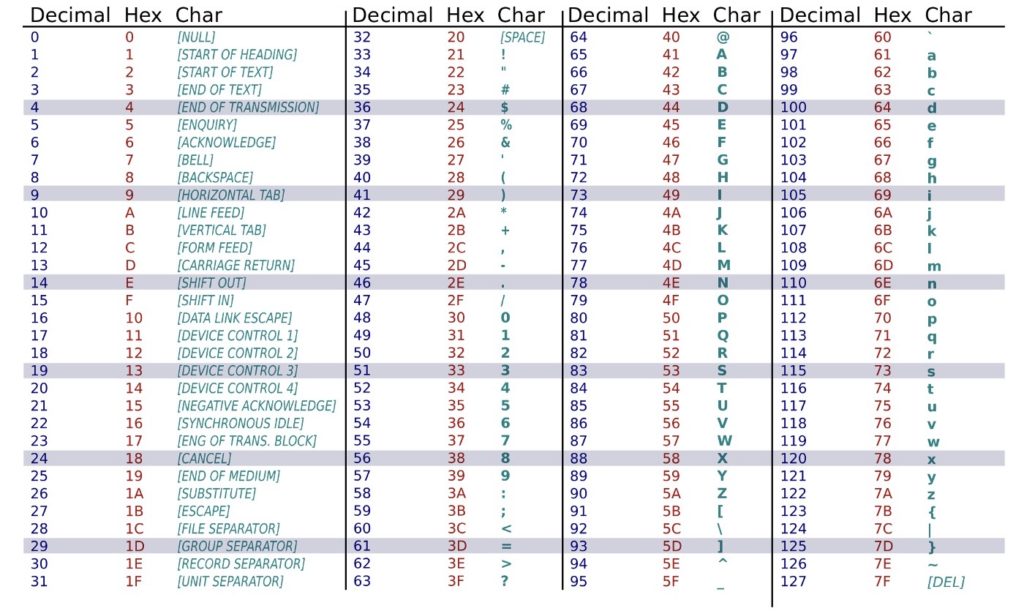

ASCII
To siedmiobitowy system kodowania znaków, stosowany we współczesnych komputerach, sieciach komputerowych oraz urządzeniach mikroprocesorowych. Standard ASCII przypisuje znakom takim jak litery, znaki interpunkcyjne liczby od 0 do 127 i w ten sposób zapisywane są znaki.
UniLogic String ASCII

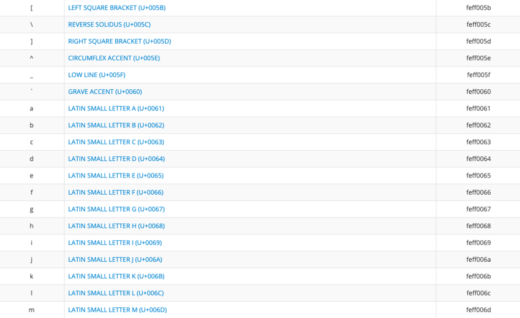

UTF-16 i UTF-32
Są to sposoby kodowania w standardzie Unicode, używa się w nich kolejno 16 lub 32 bitowych słów. Kodowanie odbywa się za pomocą kodowania zmiennych bajtów dla UTF-16 są to 2 lub 4 bajty a dla UTF-32 są to 4 bajty. tych bajtów używa się w celu reprezentowania punktów kodowych Unicode.
UniLogic String UTF-16 UTF-32

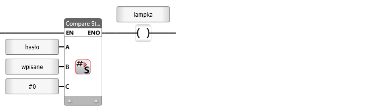

Porównaj String's
Jest to funkcja służąca do porównywania danych typu string. Przykładowym sposobem zastosowania tego bloku jest używanie go do porównywania nadanego hasła do hasła wpisanego przez operatora.
UniLogic Compare Strings

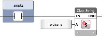

Wyczyść String
Taki blok jest używany w celu czyszczenia pamięci zmiennych tekstowych. Przykładowo resetowania hasła wpisanego przez operatora jeśli wyczerpie limit znaków lub gdy wpisze poprawne hasło i przejdzie do kolejnego kroku.
UniLogic Clear String

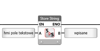

Zapisz String
Ta funkcja pozwala na zapisywania wartości wpisanej w jednym stringu do drugiego. Przykładowo może być użyta do zapisania wartości wprowadzanej przez operatora na HMI w pole tekstowe.
UniLogic Store String

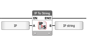

IP to String / String to IP
Funkcją tych bloków jest tłumaczenie adresów IP, które normalnie zapisywane są jako UINT32 na dane typu string. Można to wykorzystać w celu zapisania zapisywania adresów IP w formacie ASCII lub UTF-16/32
UniLogic IP to String
