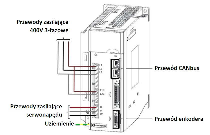

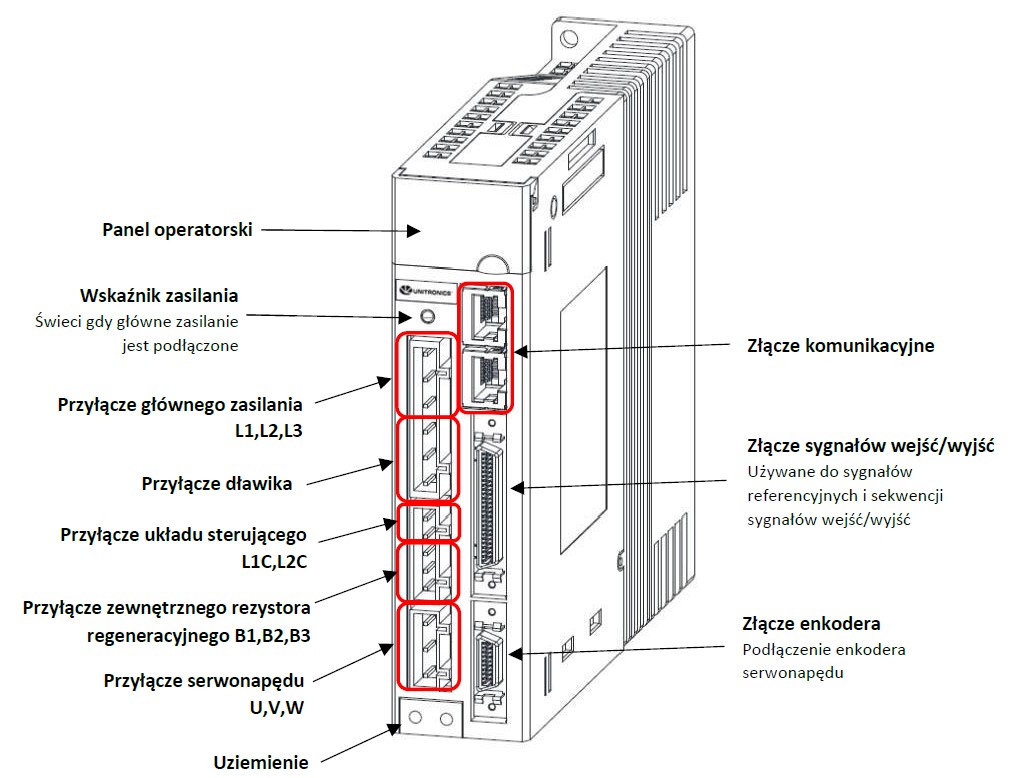

Serwosilnik składa się z dwóch wyjść kablowych, pierwszy służy do zasilania i sterowania układem, drugi do otrzymywania informacji zwrotnych z enkodera. Przewody zasilające występują w dwóch wariantach: do silników wyposażonych w hamulec lub do silników bez hamulca. Przewody do enkoderów wybieramy w zależności od rodzaju enkodera, w który wyposażono silnik (inkrementalny lub absolutny).
W zależności od używanego rodzaju serwosilnika oraz odpowiednio dobranych do nich serwosterowników, prawidłowe podłączenie przewodów będzie zależeć od sposobu zasilania (230 / 400 V, jedno/trój-fazowe). Poniżej zestawiono poszczególne symbole występujące na serwosterowniku wraz z opisem działania/podłączenia. Serwosterowniki 0007C~0015C mogą być zasilane jednofazowo 200V lub 3-fazowo 200V (3x120V).
Symbol
Nazwa
Napięcie zasilające [V]
Model serwosterownika
L1, L2, L3
Przyłącze głównego zasilania
230
0000B-0015C
1-fazowe 200 ÷ 230 VAC +10% ÷ -15% (50/60 Hz)
400
0010E-0050E
3-fazowe 380 ÷ 400 VAC +10% ÷ -15% (50/60 Hz)
FG
FG
230
0000B-0015C
Nie używane
U,V,W
Przyłącze serwonapędu
Podłącz z serwonapędem
L1C, L2C
Przyłącze układu sterującego
230
0000B-0015C
1-fazowe 200÷230 VAC +10% ÷ -15% (50/60 Hz)
24 V, GND
400
0010E-0050E
24 VDC +10% ÷ -10%
Uziemienie
Podłącz do uziemienia zasilacza i serwonapędu
B1, B2, B3
Przyłącze zewnętrznego rezystora regeneracyjnego
230
0000B-0015C
Podłącz zewnętrzny rezystor regeneracyjny do przyłącza B1 i B2
400
0010E-0050E
Jeśli używasz wewnętrznego rezystora regeneracyjnego zewrzyj B2 i B3. Gdy pojemność wewnętrznego rezystora jest niewystarczająca usuń zwarcie na B2 i B3 i podłącz zewnętrzny rezystor regeneracyjny do przyłączy B1 i B2.
Przyłącze dławika redukcji harmonicznych
230
0000B-0015C
Gdy potrzebna jest redukcja harmonicznych dławik podłącz do przyłączy 1 i 2. W przypadku nie korzystania z dławika zewrzyj przyłącza 1 i 2.
400
0010E-0050E
Przyłącze masowe głównego zasilania
230
0000B-0015C
Nie używane
400
0010E-0050E

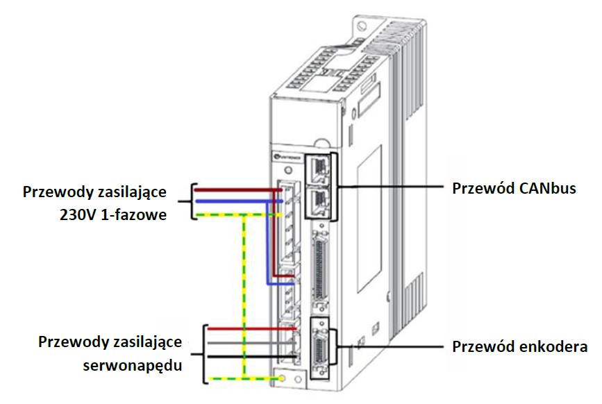

Schemat podłączenia serwonapędu do serwosterownika 230V, 1-fazowego przedstawiono poniżej. Do modeli UMD-0000B~0004B należy dołączyć zewnętrzny opornik regeneracyjny (60 W, 50 Ω).
W przypadku użycia serwonapędu i serwosterownika 400V, 3-fazowego podstawowe podłączenie wygląda podobnie.

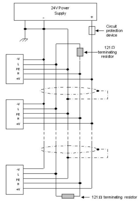

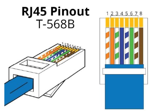

Do komunikacji pomiędzy serwosterownikiem a sterownikiem PLC wykorzystuje się ModBus, CANopen lub EtherCAT. Serwosterowniki o oznaczeniu B3 standardowo wykorzystują połączenie CANopen natomiast E3, EtherCAT. Oprócz dołączenia do sterownika PLC odpowiedniego modułu rozszerzającego umożliwiającego podłączenie CANopen (w przykładzie moduł UAC-CX-01CAN) należy przygotować przewód transmisyjny. Jako przewód zostanie wykorzystany typowa skrętka T-568B z wejściem RJ45.
Wtyk RJ45 podłączamy do serwosterownika (złącze komunikacyjne) natomiast do modułu UAC-CX-01CAN w sterowniku PLC należy przygotować odpowiednio kostkę przyłączeniową wg. schematu poniżej.
Tabela przyłączenia RJ45 do kostki CANbus:
Symbol (kostka przyłączeniowa)
RJ45
-V
4 (Niebieski)
Masa 0V
L
8 (Brązowy)
CANbus Low
PE
Uziemienie
H
7 (Brązowo – biały)
CANbus High
+V
Napięcie wejściowe 24V
Do wejść H i L należy dołączyć opornik 121 Ω. Przewód masowy powinien być wspólny dla PLC i serwonapędu.

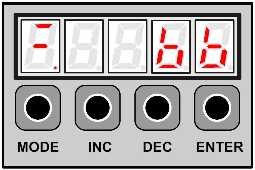

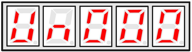

Panel operatorski składa się z wyświetlacza oraz przycisków umieszczonych na przedniej części. Za pomocą panelu operatorskiego są wyświetlane parametry pracy, aktualne statusy i wykonywane funkcje.
Symbol
Nazwa przycisku
Przycisk INC
Wyświetlanie ustawień parametrów i ich wartości
Zwiększanie / Zmniejszanie wartości
Przycisk DEC
M
Przycisk MODE
Wybór podstawowych trybów
Zapisywanie ustawień w trybie ustawień parametrów i wyjście
Przycisk ENTER
Wyświetlanie parametrów i ich wartości, wyłączanie alarmów

4. Pierwsze uruchomienie

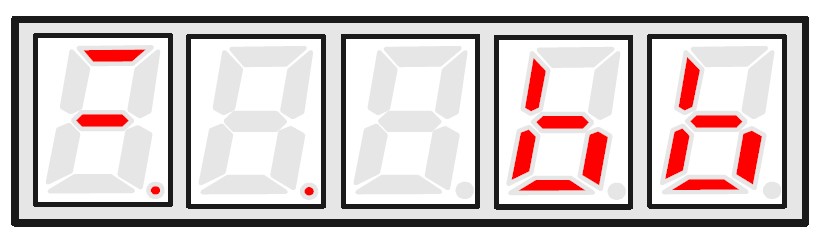

Przy pierwszym uruchomieniu serwosterownika po poprawnym podłączeniu serwonapędu i zasilania zostanie wyświetlony błąd A47 – Alarm stanu baterii enkodera absolutnego.
Przyczyną błędu jest:
  • Brak informacji odnośnie pozycji obrotowej enkodera absolutnego,
  • Napięcie baterii enkodera wynosi poniżej 2,5 V.

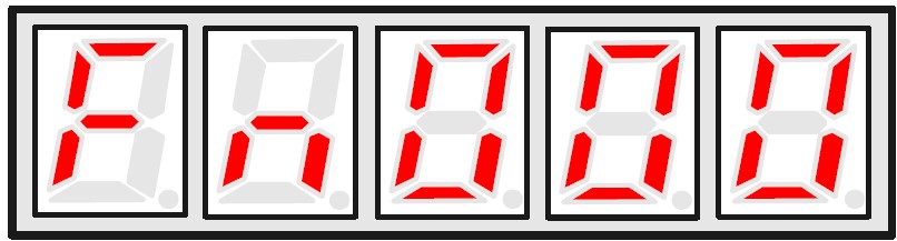

W celu usunięcia alarmu zostaną wykorzystane parametry Fn010 i Fn011.
Przy pomocy panelu operatorskiego przejdź do Fn010, naciśnij przycisk ENTER, na wyświetlaczu pojawi się c-PoS naciśnij przycisk MODE aby zresetować wartość enkodera absolutnego i alarm. Gdy zakończy się reset parametrów wyświetli się ekran clr--. Naciśnij przycisk MODE i wybierz tryb funkcji użytkowych. Za pomocą przycisków INC/DEC przejdź do parametru Fn011, naciśnij przycisk ENTER, wyświetli się c-Err, naciśnij przycisk MODE w celu usunięcia alarmu. Gdy nastąpi reset alarmu wyświetli się clr--.
Należy pamiętać że Fn010 i Fn011 można użyć wyłącznie gdy podłączony jest enkoder absolutny. Weryfikację prawidłowego połączenia serwonapędu z serwosterownikiem można przeprowadzić przy pomocy parametru Fn002.
Naciśnij przycisk MODE i wybierz tryb funkcji użytkowych. Za pomocą przycisków INC/DEC przejdź do parametru Fn002, naciśnij przycisk ENTER, wyświetli się JOG, naciśnij przycisk MODE w celu włączenia zasilania serwonapędów. Wyświetli się ekran JOG. Naciskając przycisk INC serwonapęd powinien obracać się do przodu, a za pomocą przycisku DEC do tyłu. Ponowne naciśnięcie przycisku MODE wyłącza zasilanie serwonapędu, a naciśnięcie przycisku ENTER powoduje powrót do trybu funkcji użytkowych.

W dalszych krokach niezbędne będzie odblokowanie ręcznej zmiany parametrów. Naciśnij przycisk MODE i wybierz tryb funkcji użytkowych. Za pomocą przycisków INC/DEC przejdź do parametru Fn007, naciśnij przycisk ENTER, następnie sekwencję przycisk INC, przycisk DEC, przycisk DEC przycisk INC i powróć do funkcji użytkowych przyciskiem ENTER. Teraz przeglądając tryby przyciskiem MODE powinna być możliwość wyboru trybu ustawień parametrów.

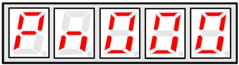

   1. Parametr Pn000
Wejdź w ustawienia parametru Pn000 przyciskiem ENTER, następnie przytrzymaj przycisk ENTER do momentu migania kropki w prawym dolnym rogu. Za pomocą przycisku ENTER przechodzimy do następnej cyfry a przyciskami INC/DEC zwiększamy/zmniejszamy wartość. Należy wpisać wartość b0110. Aby zakończyć należy przytrzymać przycisk ENTER do momentu zgaszenia kropki i powrócić do trybu ustawień parametrów przyciskiem ENTER. Zmiany zostaną wprowadzone po ponownym uruchomieniu serwosterownika.
   2. Parametr Pn006
Parametr Pn006 odpowiada za sposób komunikacji z sterownikiem. Jako że używamy CANopen to pierwsza cyfra powinna być 3. Należy się upewnić że wpisana jest wartość H0023.
   3. Parametr Pn704
Parametr odpowiada za identyfikator CANopen. Należy ustawić wartość zgodną z ustawioną w projekcie UniLogic. Dla naszego przykładu będzie to wartość 00002.
