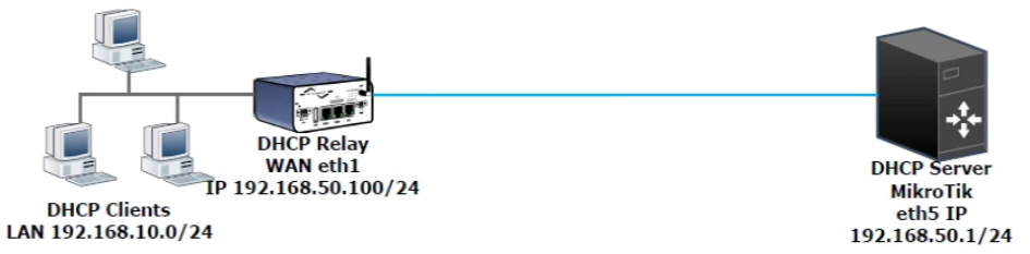

Poniższy tutorial pokazuje jak stworzyć DHCP Relay na routerze Advantech podłączonym do serwera DHCP MiktroTik.
Schemat komunikacji

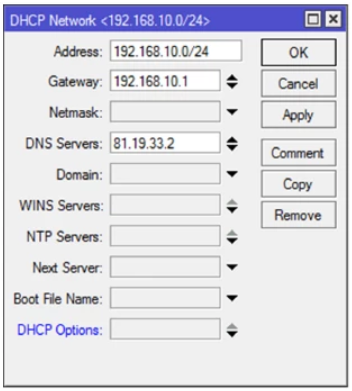

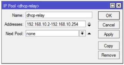

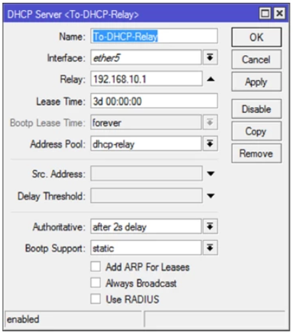

Natomiast po stronie serwera DHCP MikroTik konfiguracja powinna wyglądać jak poniżej.
