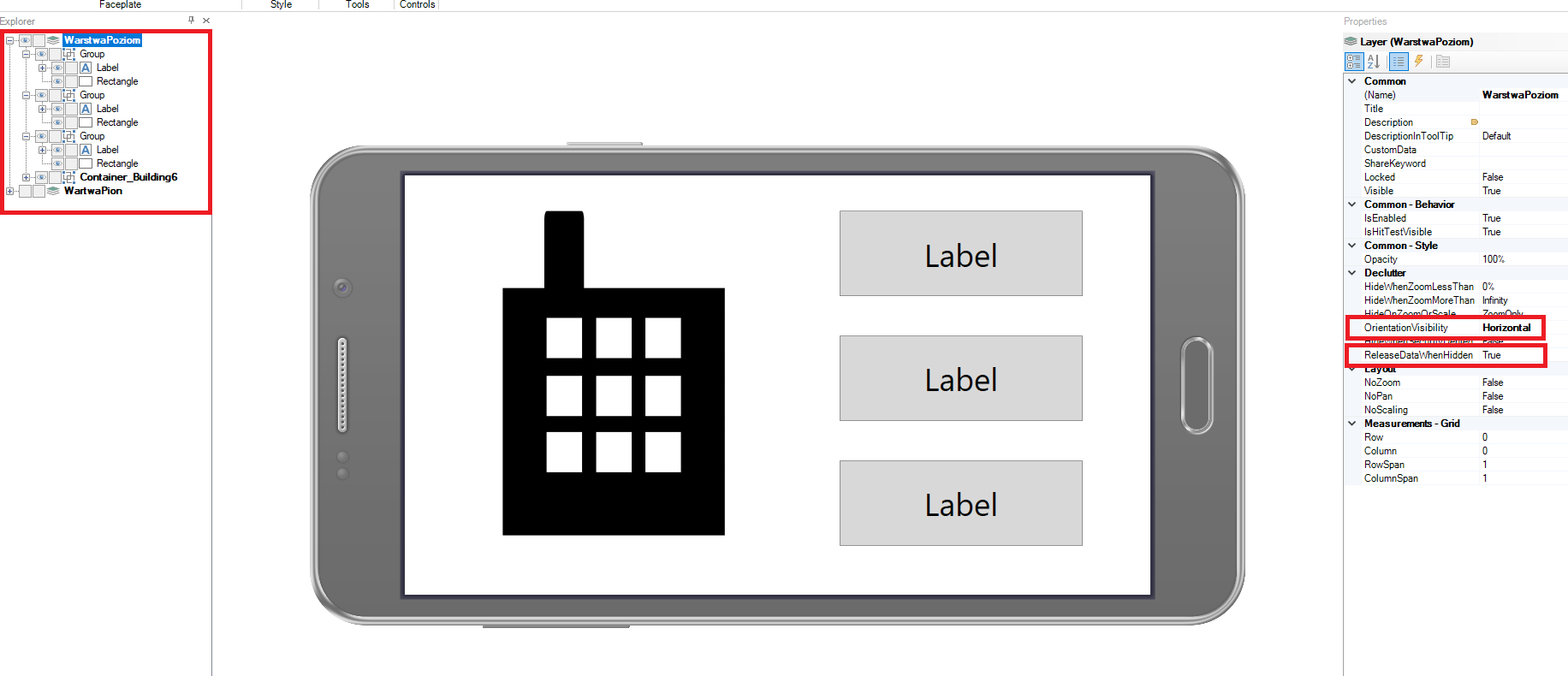

2.1. Pierwszy z nich opiera się na istnieniu dwóch warstw: jednej dla orientacji pionowej urządzenia, a drugiej dla poziomej. Użycie warstw wyklucza używanie wydzielonych przestrzeni dla składników projektu, charakterystycznych dla elementów typu „Grid”.
Aby stworzyć tego typu projekt, należy dodać dwie warstwy warstwy. Do każdej z warstw należy dodać pożądane elementy. Widoczność warstw dla danej orientacji określa opcja „OrientationVisibility” w sekcji „Declutter” w opcjach warstwy.
Zaletą tego rozwiązania jest lepsze dopasowanie do orientacji urządzenia. Do minusów należy zaliczyć potrzebę tworzenia za każdym razem dwóch wersji tego samego interfejsu.
Wskazówka 2: Aby urządzenie nie pobierało równolegle dwóch identycznych zestawów danych podczas pracy z wizualizacją, należy zmienić opcję „ReleaseDataWhenHidden” z sekcji „Declutter” na „True” dla każdej warstwy. Znacząco podniesie to efektywność oraz zminimalizuje pobór danych z sieci.
Kolejne etapy tworzenia projektu oraz konfigurację jego ustawień przedstawiają poniższe zdjęcia.
